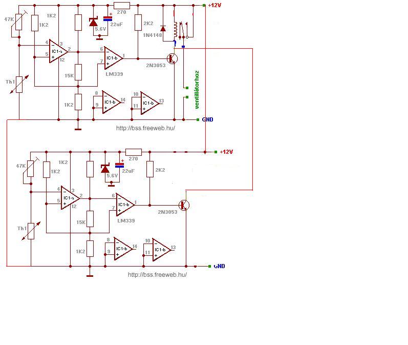

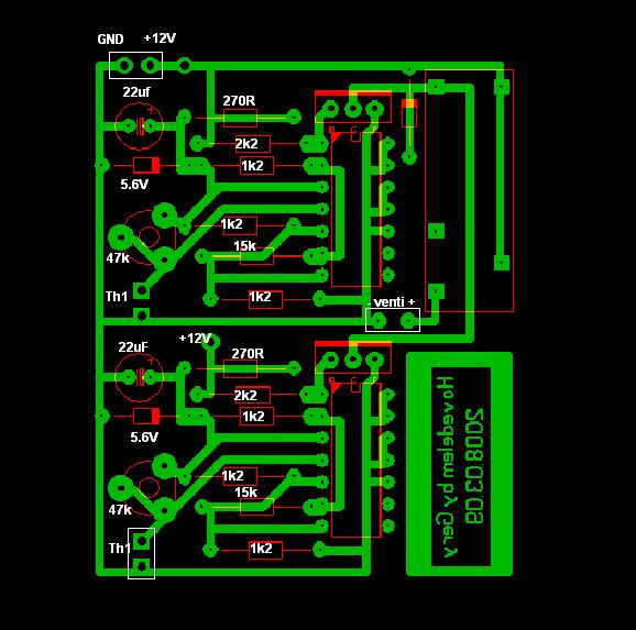

(#) Gery hozzászólása Márc 9, 2008 /
Megterveztem a nyákot a hővédelmemnek. ITT van az eredeti és itt az átalakított mert 2 felületet is kell figyelnie.
És itt van a nyákom. Nézettek már rá ti is hátha valami elkerülte a figyelmemet és nemjó.
Ja meg írja a BSS-n: "Az IC fölösleges bemeneteit földre kell kapcsolni a gerjedés kiküszöbölése érdekében.". Egy csomóű lábat földre nyomtam viszont a 13, 14-es láb a rajzon szabad. Azt énis szabadon hagyjam?
linkek javítva --szabi83

(#) szabi83 válasza Gery hozzászólására (») Márc 9, 2008 /
Elszúrtad a rajzot, te nem a 13-as és 14-es lábat hagytad szabadon, hanem a 8 és 9esset.
3-as tápot eltaláltad

(#) Gery válasza szabi83 hozzászólására (») Márc 9, 2008 /
Ja télleg. Én a másik fele számoztam de most néztem egy pdf-et és igazad van kijavítottam. Az első hiba már megvolt
„induktivítás”
Értéke elhanyagolható, jó az is ami, pcből bontott, feladata, hogy ne halljad a venti zúgását a hangfalakból..
