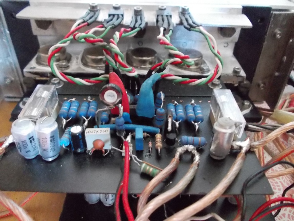

(#) blasz válasza highand hozzászólására (») Jan 5, 2013 /
Köszönöm az elismerést,ez volt életem első "alkotása",mint irtam sokat kínlódtam vele,főleg a gerjedéssel,de minden megoldódott,és szeretem a hangját,főleg mióta beraktam 2 szürő kondit,0.47uf +68pf,párhuzamba az 1k ellenállásra,azóta kedvencem lett főleg,gyönyörűek lettek a magasak-közepek,és a mélyei is rendbe vannak.Vannak jobbak szebbek,de mindenkinek az elsőszülötte a legjobb.
Ez készült el nem rég ugyan az csak kicsit más fajta alkatrészekkel,ez a legjobb eddig,no zavaró hang, síri csend.

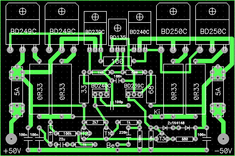

A képen látod elől a fehér kondi 0.47uf, előtte a 68 pf,alattuk az 1k ellenállás,amivel párhuzamba vannak, kondik nincsenek az eredeti rajzon
A T2 alatti
A hozzászólás módosítva: Jan 5, 2013
(#) highand válasza blasz hozzászólására (») Jan 5, 2013 /
Én egy kicsit sokallom a 100pF-ot a meghajtón Miller kapacitásnak, a differenciál erősítő árama biztosan nem tudja megfelelően tölteni, így fennáll a veszélye, hogy működés közben a magas hangok slew-rate korlátba futnak. 33pF-t javaslok oda és a gerjedési hajlam ellen pedig a kimenettel sorba 10uH-t.
Az 1kohm-on az a 470nF nem szerencsés, főleg akkor, ha az 1kohm-os az a visszacsatolást a földre osztó ellenállás. Valószínűleg félre értek valamit.
Nem értesz félre semmit,ahogy írtam úgy van,bevallom nem mindig értem ezeket a szakszavakat,ugyan még nem volt nagyon meghajtva a panel,de minden nap hallgatom,eddig semmit sem vettem észre ami rendellenes lenne.A 33pF kipróbálom majd

(#) ZSozsóó válasza blasz hozzászólására (») Jan 5, 2013 /
A kérdés az, hogy a visszacsatolás 1k/22µF komplexum 1kOhm-járól beszélünk-e. Ha az van átblokkolva ekkora kondival ,akkor a visszacsatolásod gyakorlatilag bizonyos -még audió sávban levő- része megszűnik és a teljes nyílt hurkú erősítés áll rendelkezésedre, ettől szinte teljesen biztos, hogy azonnal "be kellene gerjednie". Zs.
(#) blasz válasza ZSozsóó hozzászólására (») Jan 5, 2013 /
Igen arról van szó,de gerjedés az nincs egy szál se.Azt nem irtam még hogy a bemeneti ellenállást 100k-ról 33k cseréltem ez elég sok gondomat megoldott,Reloop tanácsára
Akkor vagy én nem értem a fizikát, vagy valami nem úgy van ott összekötve! Gyakorlatilag a 470nF az 1kOhmon nx100Hz felett kezdi a hatását "éreztetni" véleményem szerint, elfogadom, hogy nincs gerjedés, de olyan eszeveszett nagy "közép-magas emelésnek" kellene érződnie, hogy hallgathatatlan lenne a dolog! Szerintem!Biztos így van ez megoldva? Zs.
Ott a kép jobban nem tudom bizonyitani,a magas-közép hangok az alaphoz képest kb.1/3 lett több,persze fülre,másként nem tudom mérni, nincs mivel

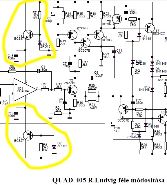

Sziasztok! Egy végfokpanelen a műveleti erősítőnek a +-30V-ból a kb.+-15V-ot (ennél lehet kevesebb is) hogy lehet a legjobban előállitani? Én erre gondoltam: ellenállás, utána 15v zener a földre, 220uf+100nf.
Gondoltam még lm317/337 kombóra is. Szerintetek melyik a kevésbé zajos megoldás? Minden más megoldás érdekel, kiváncsial várom a tippeket!
Nagyon meglepődnék és persze örülnék is ha végre valaki segítene mert ebben a topicban nekem segíteni nem nagyon akar senki...
(#) Beringer 600 válasza accaboj hozzászólására (») Jan 5, 2013 /
Szia! Én a zéneres megoldás mellett maradnék.
(#) blasz válasza (Felhasználó 13571) hozzászólására (») Jan 5, 2013 /
Én segitenék de csak stab ic amit szoktam használni,+,és - ágban
(#) accaboj hozzászólása Jan 5, 2013 /
Ez is egy jó megoldás lehet, hasonló mint az én zeneres elképzelésem csak itt van pluszba 1-1 tranzisztor is. Majd az okosabbak megmondják mi célt szolgálnak a tranzisztorok és hogy ez jobb megoldás-e.

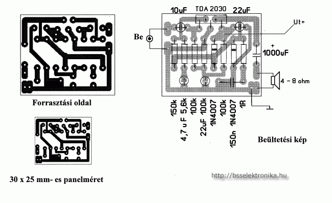

(#) Petyaa hozzászólása Jan 5, 2013 /
Nyáron megépítettem egy tda 2030-as erősítőt, minden szép és jó, de amikor feljebb veszem a hangerőt 10es skálán pl 2 től 3-ra, a hang alatt folyamatos kattogó hang van körülbelül fél másodpercenként, leginkább a mély hangoknál csinálja ezt. Ez a rejtélyes hang hangereje megegyezik a lejátszottéval. Próbáltam 4 és 8 ohm os hangszóróknál is a hiba ugyanúgy fent áll.
Tudnátok segíteni hogy mi lehet a gond?
Köszi előre is
(#) kadarist válasza Petyaa hozzászólására (») Jan 5, 2013 /
Mutasd meg a rajzát, ahol a hangerőszabályzás is látszódik.

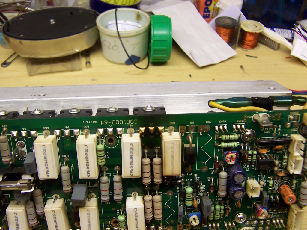

(#) mraulajos hozzászólása Jan 5, 2013 /
A képen bejelöltem, az elszíneződést a panelon. Ez túl hajtásból adódhat? Ki mit javasol, lebontsam a panelt a bordáról azért, hogy teljesítmény ellenállások forrasztásait át nézzem.?
(#) Petyaa válasza kadarist hozzászólására (») Jan 5, 2013 /
Sajnos olyan rajzom nincsen róla ahol látszódik a hangerőszabályzás. Ennyi rajzom van róla össz vissz:
(#) Doncso válasza accaboj hozzászólására (») Jan 5, 2013 /
A zener elég, a tranyó a kapcsolásban azért van, hogy növelje a tápáramot, így biztonságosabb.
Ezen a beültetési képen nem látszódik az elektrolitkondenzátorok polaritása. Biztosan jól lettek beültetve?
