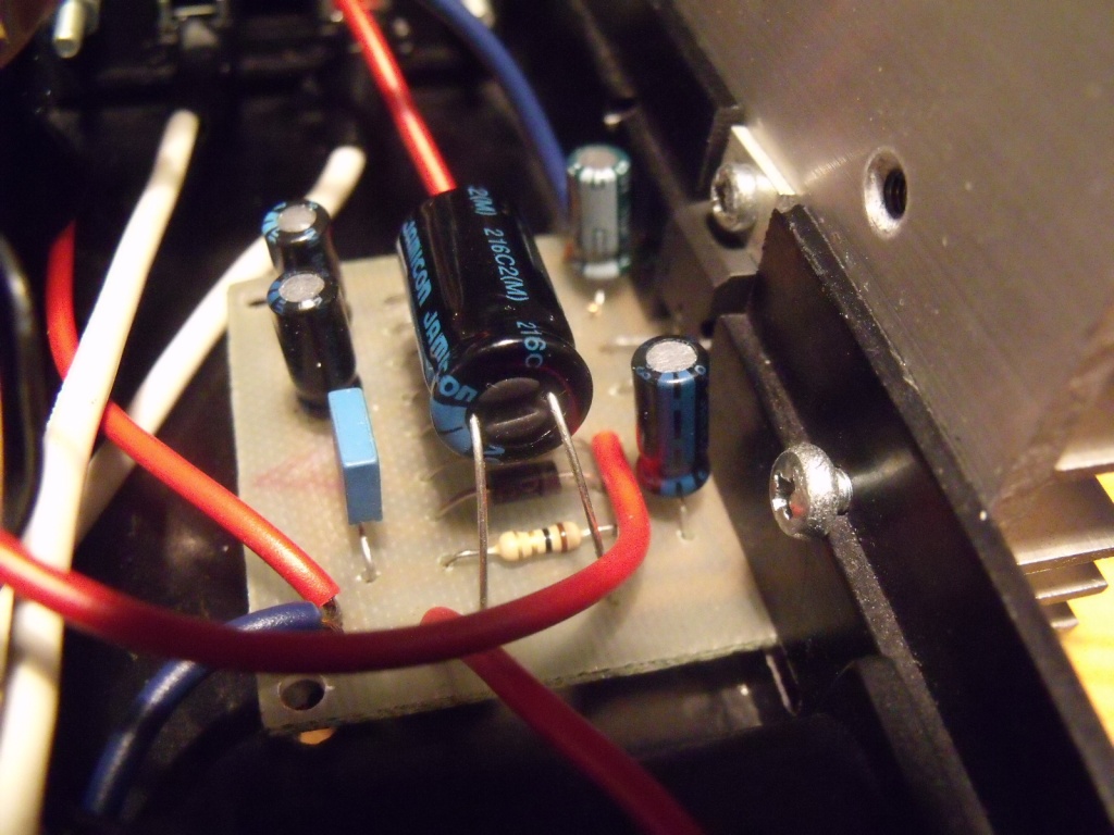

(#) kadarist válasza Petyaa hozzászólására (») Jan 5, 2013 /
Úgy is mondhatjuk, hogy a tranzisztor erősítőnek van kötve.
(#) Petyaa válasza kadarist hozzászólására (») Jan 5, 2013 /
Igen, a hosszabb láb a + hoz ment
A bal felső 10µF-os hogyan van kötve? Így kellene beépíteni a kondikat.
A hozzászólás módosítva: Jan 5, 2013
(#) Petyaa hozzászólása Jan 5, 2013 /
Valószínűleg akkor rosszul van az a kondi bekötve, mert a + kívülre esik.

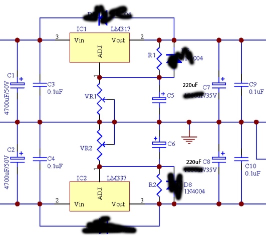

(#) accaboj válasza szamóca hozzászólására (») Jan 5, 2013 /
Egyébként az egyik verzió a zeneres, a másik végfokon meg iylen táp van az OPA-nak. Melléklet. Zajelnyomás nekem számít, ha ez az LM-es táp ebben a kapcsolásban amit mellékeltem jobb a zeneresnél akkor ez lesz.
(Még csak nyák rajzolat szintjén létezik a végfok)

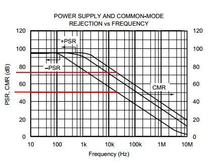

(#) sny válasza accaboj hozzászólására (») Jan 5, 2013 /
Nézz körül a linear honlapján, vagy használhatod pl. az LM2940/2990 szériát.
Egyébként 100%, hogy elég a zeneres táp, nagyjából 10dB-t javul stabilizátorokkal a zajelnyomás, de nem 1kHz-en, hanem 10 kHz felett. Annak az OPA-nak meg elég nagy a tápzaj elnyomása. Ezért felesleges bonyolítani.
(#) sny válasza sny hozzászólására (») Jan 5, 2013 /
OPA2107 PSRR
(#) szamóca válasza sny hozzászólására (») Jan 5, 2013 /
Ettől függetlenül, azért mindenütt jobbnak hozzák ki a szubjektív meghallgatások alapján az LM 317-337-es tápkockával építetteket a fixektől, és az egyszerűbb soros áteresztősektől. ( igaz a vezérlő lábakra jutó feszt simítani kell)
A nagyon jó zajelnyomású, kis belső ellenállással rendelkező, stabil táp készítése sokkal bonyolultabb áramkört kíván meg sokszor, mint maga a meghajtandó hf. áramkör.
(#) accaboj válasza sny hozzászólására (») Jan 5, 2013 /
Köszönöm, akkor nem bonyilítom az életemet, marad a zeneres táp, OPA2107 tényleg egy nagyon jó kis szerkezet, már bizonyitott máskor is.
(#) sny válasza szamóca hozzászólására (») Jan 5, 2013 /
Erre nem vennék mérget.
Abban igazat adok, hogy egy jó tápegység legalább akkora, vagy nagyobb feladat, mint maga az erősítő.
Én általában soros áteresztőstab + söntstab kombinációt használok.
