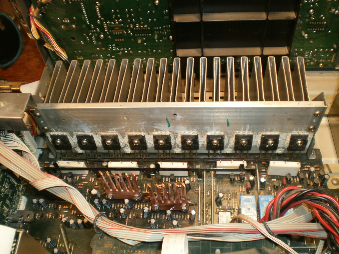

(#) sn4k3 hozzászólása Feb 19, 2013 /
Szintén egy kis segítségre lenne szükségem, nemrég kaptam egy ismerőstől egy Sony STR-DE875 típusú erősítőt mondván hogy van valami baja de ő nem foglalkozik vele inkább vett másikat.
A hiba jelenség a következő a front/r és a surround/l oldalak jóval halkabban szólnak mint a többi csatorna, hangfalak nélkül pedig bekapcsolás után egyből PROTECT felirat jelentkezik (ez igazából nem is olyan fontos mert amint kötök rá hangfalat ez meg is szűnik, lehet hogy ez nem is problémája).
Tranzisztoros végfok van benne mégpedig MN2488 MP1620 párok.
Lehetséges hogy a végfok párok mentek ki?

(#) sn4k3 válasza voodoo hozzászólására (») Feb 19, 2013 /
A réz hűtővel ellátott alkatrészek upc 2581 v típusú meghajtó aminek (ha jól néztem az adatlapját) 2 oldalt kellene ellátnia + a védelem szerepét tölti be. Mivel ezek alatt igencsak megbarnult a zöld lakkozás a nyákon így gondolván hogy túlmelegedett és kipurcant, első körben kicseréltem őket és kaptak hűtést (gyárilag nem volt rajta semmi). Ezek után a hiba ugyan úgy fenn áll, és még erőteljesen melegednek is, fél óra után a kezem nem állta a bordát.

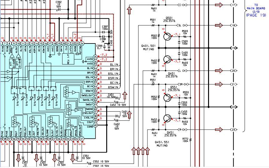

(#) reloop válasza sn4k3 hozzászólására (») Feb 19, 2013 /
Szia! Elektrotanyán fent van a rajza onnan puskázok.
Az UPC2581 végtranzisztor meghajtó bemenetén tudod ellenőrizni a jelet. Ha ott még meg van akkor sajnos a hang vezérlő proci a gyanús, esetleg a kimenetén lévő némító tranzisztor.
A protect jelzés inkább az UPC-re tereli a gyanút. A front és a surround oldalanként közös meghajtóról megy. Biztos, hogy átlósan van két halkabb csatorna?

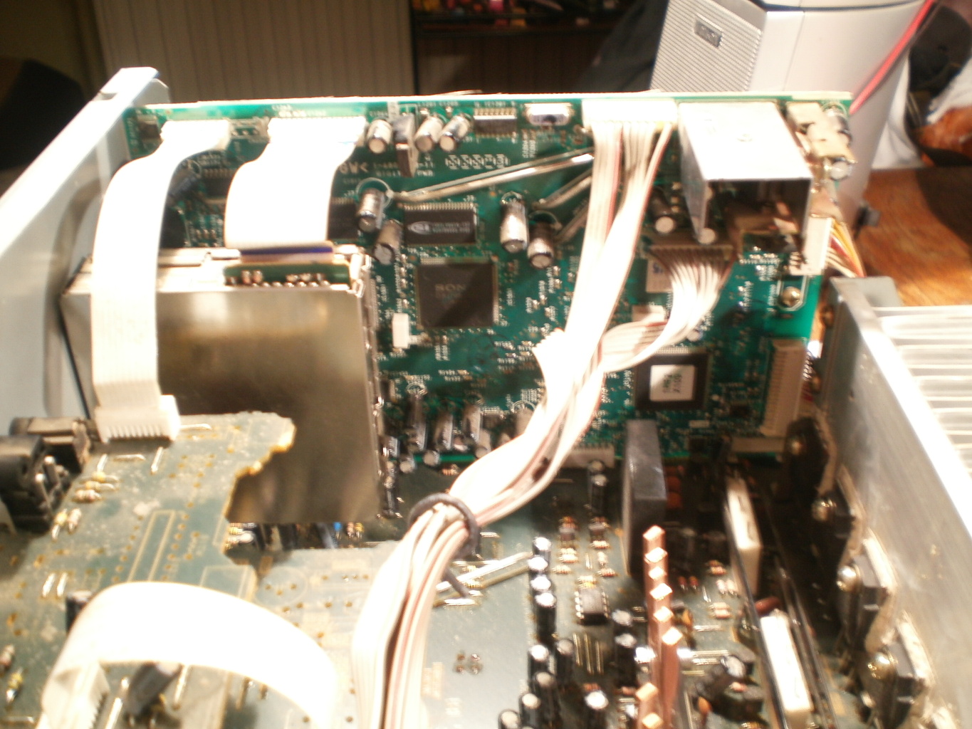

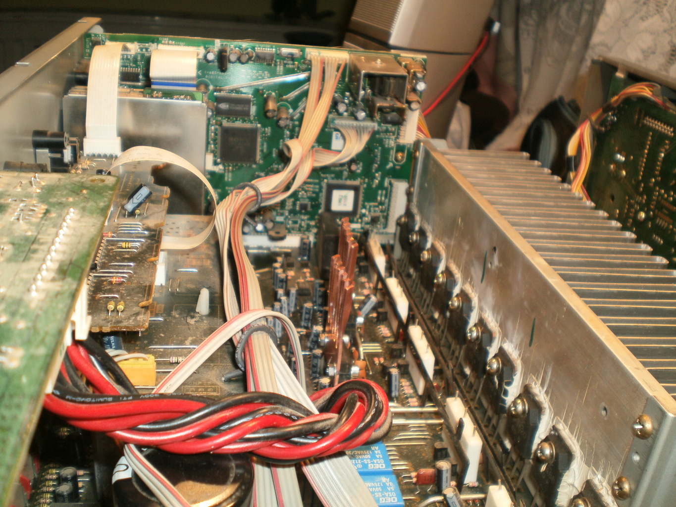

Nem volt, vettem őket. Sajnos nem tudom megoldani hogy csak egy legyen benne, nem foglalatban van. Ahhoz hogy kiszedjem ki kell szedni pontosan 41 db (nem elírás) csavart + a vezetékeket, ezért is fordultam hozzátok segítségért hogy hátha találkozott már valaki ilyen vagy hasonló hibával.

(#) voodoo válasza sn4k3 hozzászólására (») Feb 19, 2013 /
Az elektronika sajnos ilyen. Nem lehet (vagy nagyon nehéz) valamit megjavítani úgy, hogy nem szedjük szét, ez meg pláne nem az az erősítő amit egy szál dróttal áthidalunk felülnézetbe valahol és menni fog... Szét kell szedni! Ha kell a próba élesztéshez, hogy nagyjából egybe maradjon, dobj vissza neki annyi csavart amennyit érdemel vagy 6db-ot és hagy lógjon a bele szana szét nem baj, részletes odafigyeléssel nem kell mindig totál összerakni és szétszedni. Tudom az az IC nem kicuppanós, hanem kiforrasztós, nem könnyű. Azt kéne feltérképezni odáig eljut -e megfelelően 5db bemenő csatorna jele és ha igen onnan megfelelően tovább is jut-e a végekhez? Ehhez ki kéne venni sajnos. Vagy ha mást nem, a lábaihoz hozzá férkőzni, de alulról.
Az IC303 hang processzor utáni némításnál Fr->Q451, Sl->Q501 emitterén ott a jel. Vesd össze Fl->Q401, Sr->Q551 emittereivel.
Van rajzod, vagy tegyek be képkivágást?

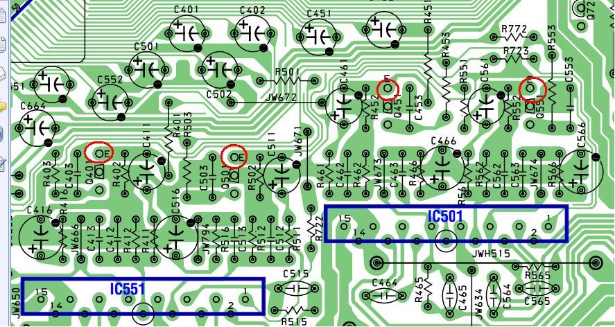

A forrást már írtam, íme egy kis gyors segítség. Legjobb a kályhánál kezdeni. Mindez a főpanelon keresendő. Szerk.: közvetlen az UPC-k előtt.

(#) sn4k3 válasza reloop hozzászólására (») Feb 20, 2013 /
Leszedtem a leírását én is, sikerült úgy összehoznom kis szenvedés árán hogy tudjam méricskélni a forr oldal felől (voodoo javaslata szerint). Körbe is mértem mindent végigkövetve az 5 csatornát, a feszültség szintek mindenhol stimmelnek és stabilak is. Most ott tartok hogy ha lesz egy kicsit több időm akkor szkóppal megpróbálom végigkövetni a beérkező jelet (majd kap valami folyamatos fix jelet) hátha rájövök hol esik le a jelszint.

Miért bonyolítod ennyire? Hangkártyáról küldesz rá szinusz jelet, ha nincs generátorod.
Az általam megadott helyeken összehasonlítod a jobb és a bal csatorna jelszintjét egy egyszerű multiméterrel. Ha egyezik végfok, ha már ott eltér akkor hang-processzor.

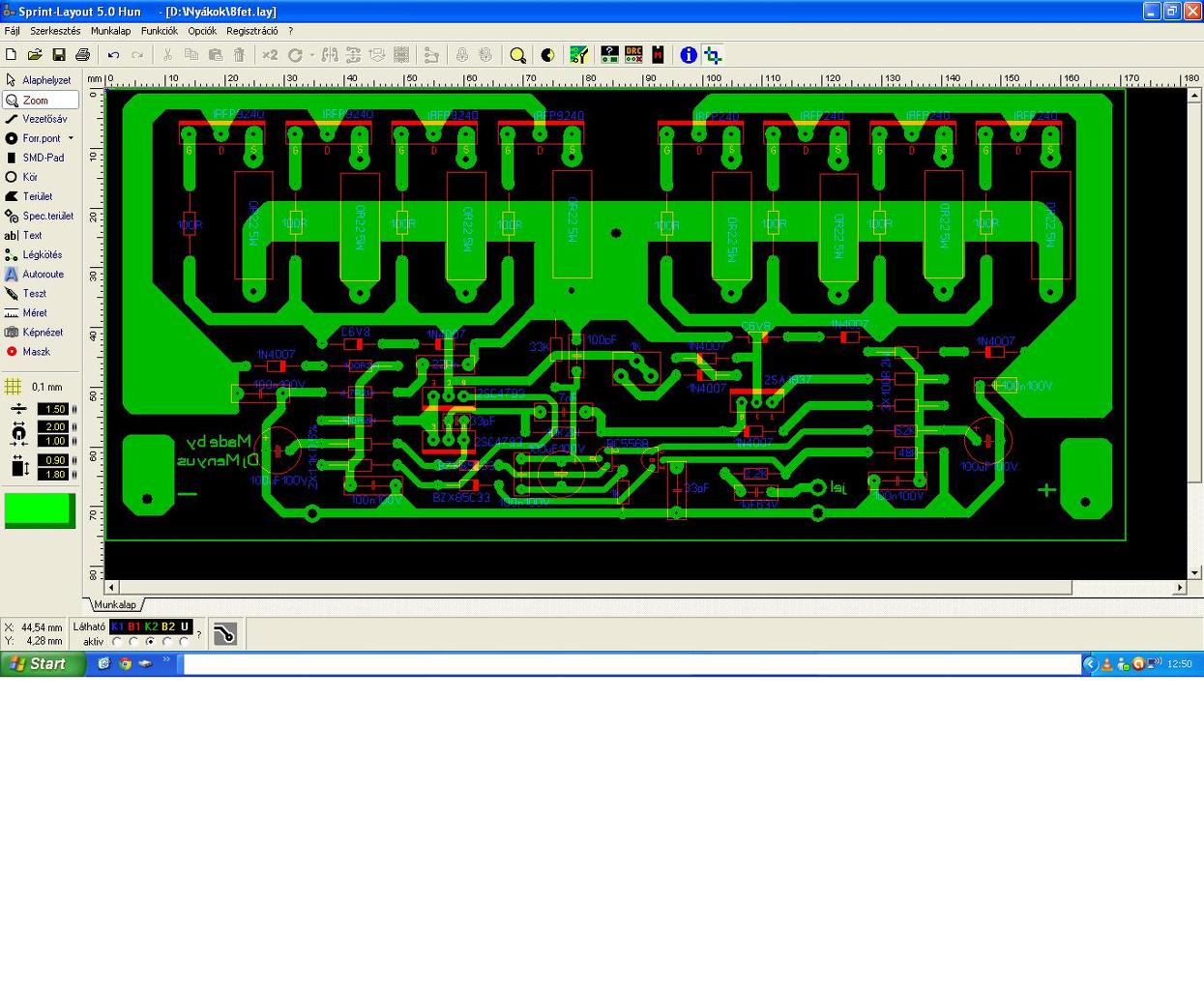

(#) peter1995 hozzászólása Feb 21, 2013 /
Sziasztok. Havernak volt egy 8 fetes erősítője amit kinyírt így újra építettem, kicsit átszabva a panelt. +-66V-ról járatva jó működik.
A hangja nekem kifejezetten tetszik bár azt mondják a feteseké nem olyan szép, de nekem tetszik.
