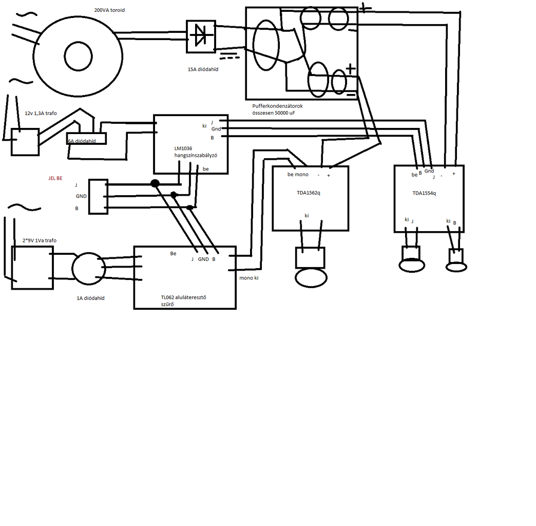

(#) nagytom14 hozzászólása Feb 23, 2013 /
Üdv, a minap készítettem egy 2.1 es szobai kis erősítőt, de nem igazán jött össze a dolog ahogyan elképzeltem. A lényeg: a 2db erősítő egy tápon van, a 1562-es kapja a jelet az aluláteresztő szűrő kimenetéről, a 1554-es pedig az előerősítő kimeneteiről.3 db trafó van az áramkörben: 1 toroid az erősítőknek, 1db sima 12v-os segédtrafó az előerősítőnek,és 1db 2*9v-os kistrafó az aluláteresztő szűrőnek, minden elem, egyenként megfelelően működik, az erősítők ha sima jelet kapnak rendesen működnek, egyszóval minden működik de itt jön a baj, mellékeltem az ábrát ahogyan összekötöttem az egészet. Ebben a formában nem szól semmi, sőt csak búg az egész, ha viszont leveszem az egyik erősítőt a tápról, és mondjuk egy akkumulátorra kötöm akkor működik az egész. Nem igazán tudom, hogy mi lehet a baj, szeretnék egy kis segítséget kérni, a mellékelt kép az összeállítást mutatja, elnézést az egyszerűségéért, remélem érthető, előre is köszönöm
(#) nagytom14 válasza nagytom14 hozzászólására (») Feb 23, 2013 /
Illetve ha valaki tudna egy megfelelő sematikus összeállítást készíteni, ahogy megfelelően működne azt nagyon megköszönném

(#) tiggersoft válasza nagytom14 hozzászólására (») Feb 23, 2013 /
Az összes tápnál alakíts ki egy közös földpontot és minden egységhez onnan indulj el. Így lesz egy csillagpontod.
(#) voodoo válasza nagytom14 hozzászólására (») Feb 23, 2013 /
Minek ennyi táp? A fő trafód (200VA toroid) bőven elég, és annak a feszültsége is az összes meghajtásához! Nem kell külön külön 2db kondi-parkot létrehozz, elég csak egy irányba kötni.
„...ha valaki tudna egy megfelelő sematikus...”
Az összes kistrafót ami a szűrőt és az előfokot hajtja vágd ki onnan, és a főtápra kösd rá.
A hozzászólás módosítva: Feb 23, 2013

(#) nagytom14 válasza voodoo hozzászólására (») Feb 24, 2013 /
Köszi, megpróbálom kivenni hátha úgy már jó lesz, de a szűrőnek szimmetrikus táp kell szóval azt bent kell hagyjam.

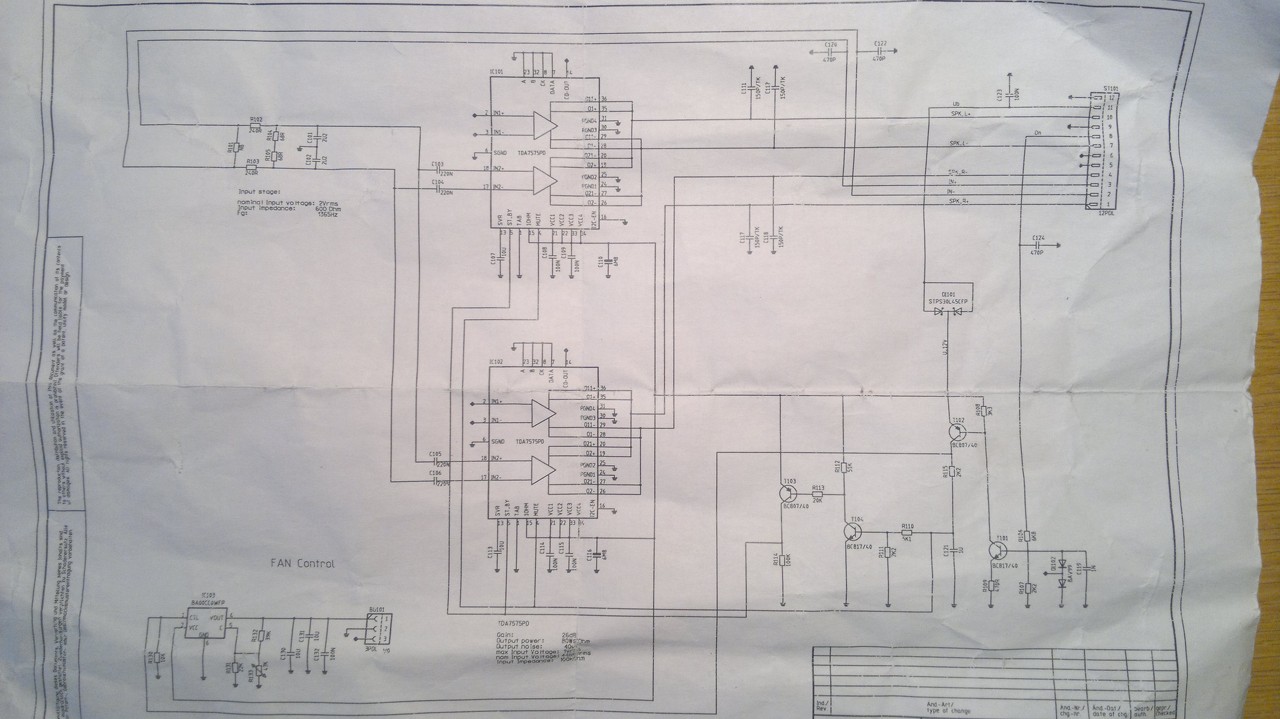

(#) Robi85 hozzászólása Feb 24, 2013 /
A mellékelt kapcsolási rajzon a bemenetet nem nagyon értem. Az IN+ és IN- jelzés a ball és jobb oldalra értendő, vagy csak az egyik bemenet és a jelföld? Mert a hangszóró kimeneteken viszont L-R van jelölve. Előre is köszönöm a segitséget.
