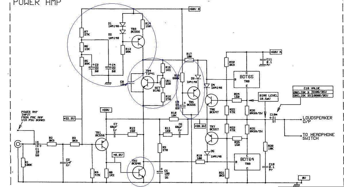

(#) dani9228 válasza reloop hozzászólására (») Márc 28, 2013 /
Helló! Megnéztem a kapcsolást. Pár részét úgy nagyjából értem, de van olyan amit teljesen nem "értek" hogy miért kell oda. A kapcsolási rajzon bekarikáztam őket. Most hogy néztem a kapcsolást, eszembe jutott hogy az aszimmetrikus táplálásúra kell a kimeneti kondi.

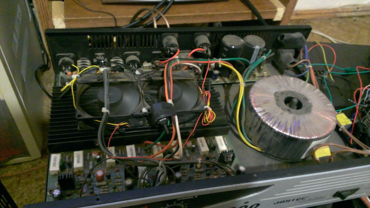

(#) kokanyk hozzászólása Márc 28, 2013 /
Sziasztok! Nekem van egy JAYTEC PAE 800 végfokom. Elég erős, igaz össze kell kötnöm a végfok házát az erősítő házával, egy szálal hogy ne búgjon. DE! Házi mozihoz használom hogy a mélyet hajtsa, a probléma a következő! Az erősítő nem add le akkora jelet amire a végfoknak mindig szüksége van. Így nem szól mindig akkorát a mély. Próbáltam hozzá egy PC hangszóróból ki szedett erősítőt de búg, arra is kötöttem egy szálat de akkor is búg. Vettem egy elő erősítőt, hátha jó lesz. De így is búg! Akkuval is próbáltam hogy nem-e a hálózat miatt van a gond (búg)!! A kérdésem most az lenne hogy a végfokot, hogy tudom feljebb állítani. Vagy az erősítőbe! Valami ötlet? ( az erősítő az meg egy JVC RX-6012r )

(#) pimi9 válasza dani9228 hozzászólására (») Márc 28, 2013 / 1
R5-C3-R6-C4-R7 egy aluláteresztő szűrő, hogy a táp brummját elnyomja.
TR1 a hibaerősítő, TR2 a feszültség erősítő (VAS) fokozat, TR3 egy áramgenerátor a VAS fokozat munkaellenállása, TR4 egy állítható feszültségű szinteltoló, ez állítja be a végtranzisztorok előfeszítését, TR5 a bekapcsolási tranzienst korlátozza (amikor töltődik a kicsatoló kondenzátor) TR6-7 túláram védelem.
(#) Haliapu válasza kokanyk hozzászólására (») Márc 28, 2013 /
Szia, itt a szint emelő erősítő. A 741-es IC helyére TL71-et tegyél.

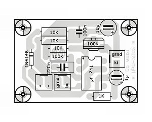

(#) kokanyk hozzászólása Márc 29, 2013 /
Hariapunak! Erre gondoltam.

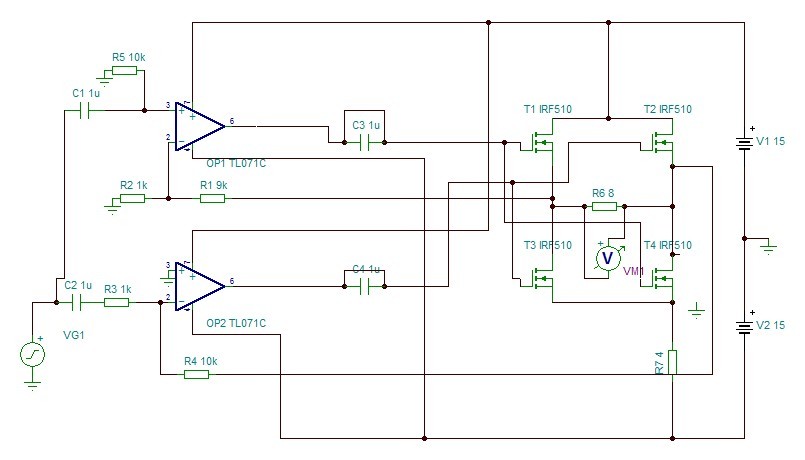

(#) luluzulu hozzászólása Márc 29, 2013 /
E kapcsoláson mit kell alakítani hogy jó legyen?
(#) reloop válasza luluzulu hozzászólására (») Márc 29, 2013 /
Szia! A műveleti erősítők helyett illessz be teljes hidas PWM meghajtást. Analóg üzemben a VF(*) topológiából állíts elő hídkapcsolást.

(#) luluzulu válasza reloop hozzászólására (») Márc 29, 2013 /
Majd idővel meg akarom valósítani a PWM végfokot, is addig kicsit kissérletezni szeretnék az analóg mosfetes híd végfokkal.
Nem számolva melegedést, meg hatásfoki problémákat, működne...

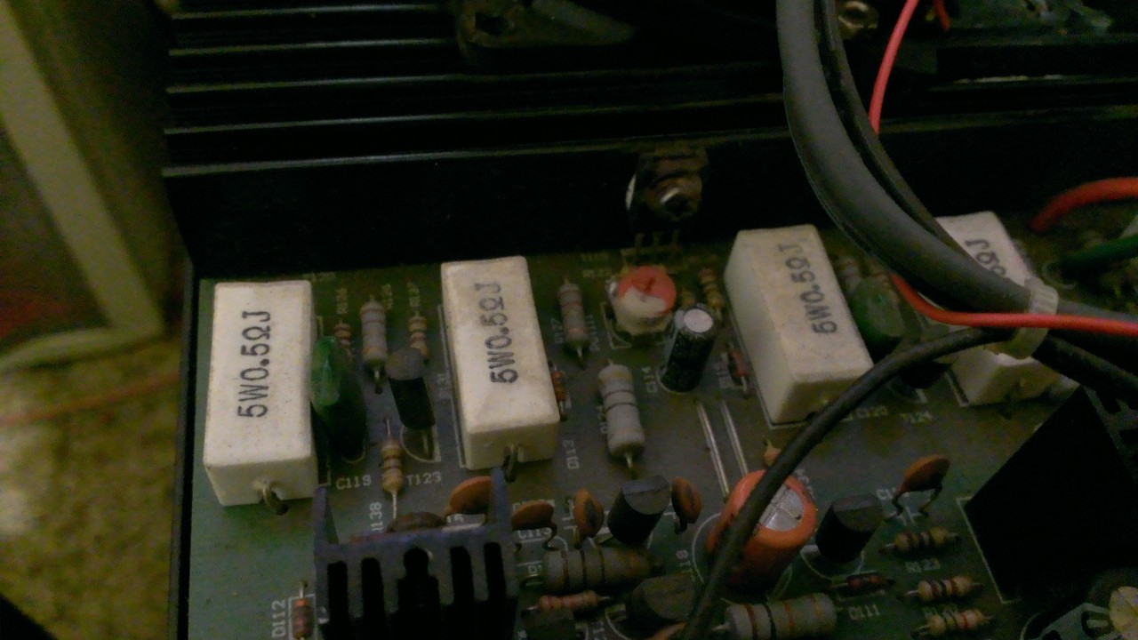

(#) blasz hozzászólása Márc 29, 2013 /
Sziasztok ezen a kapcsoláson a TIP tranyókat hűteni kell bordával szerintetek?
Most NJW3281-NJW1302 páros van bent végnek.
A hozzászólás módosítva: Márc 29, 2013
(#) Beringer 600 válasza blasz hozzászólására (») Márc 29, 2013 /
Hali!Ha a feszültség határ alatt akarod járatni a végfokot,és mivel meghajtóként dolgozik a TIP41/42,akkor nem igényel hűtést.De az se baj ha teszel rá.

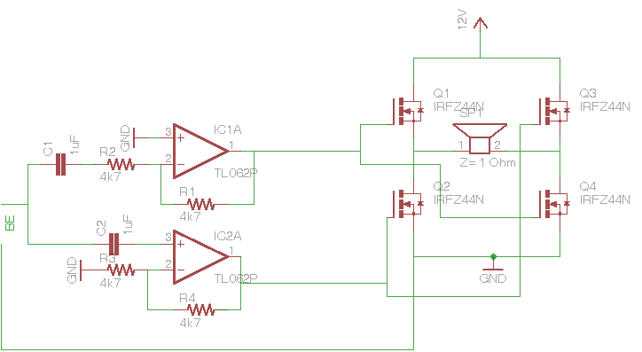

(#) highand válasza luluzulu hozzászólására (») Márc 29, 2013 /
Így pl működőképes.
Közben kapcsoltam...Szóval a Philips holtidő nélküli integrált BD-inek pontosan ez a topológia van a kimenetén.
