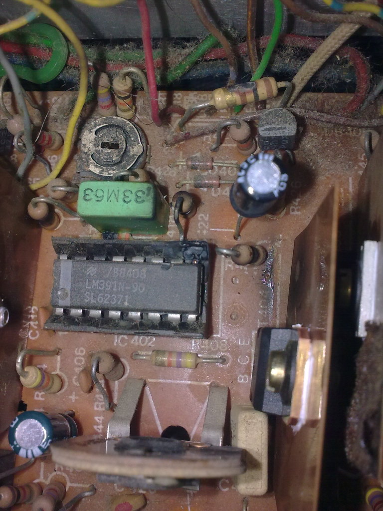

(#) Tomsa válasza reloop hozzászólására (») Ápr 7, 2013 /
Most csak ez a két fotó van nálam az egyiken látszik is a pörkölődés!Remélem ki tudsz belőle bogozni valamit!
(#) reloop válasza Tomsa hozzászólására (») Ápr 7, 2013 /
Ahogy elnézem a nyugalmi áram beállító potenciométer állagát, könnyen meglehet, hogy csúszka érintkezési hiba miatt szaladt el a nyugalmi és végzett pusztítást.
Egy ilyen készüléket vétek volt alapos takarítás és felújítás nélkül áram alá helyezni, de ezen már túl vagyunk.
Az LM391-N adatlapi ajánlásától aligha tér el a végerősítő kapcsolási rajza.Itt találod.
Ez alapján úgy nézem szépen rendbe lehet rakni. Remek kapcsolás, érdemes vele foglalkozni.
Mielőtt elmélyülnél benne nézz utána az LM391 beszerezhetőségének, mert nem mai darab.

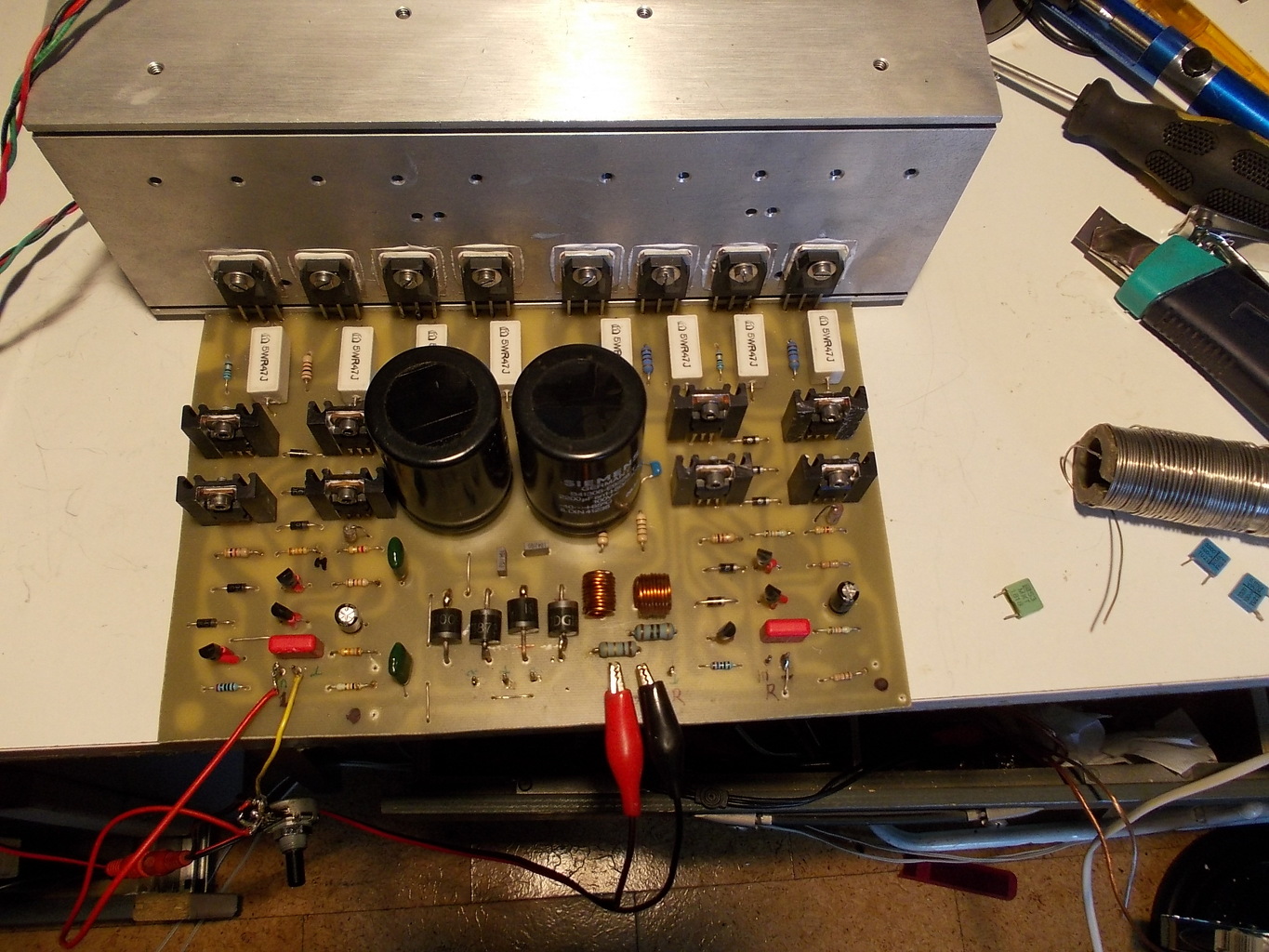

(#) 13_Balu50 válasza 13_Balu50 hozzászólására (») Ápr 7, 2013 /
Helló mindenkinek !
Remélem másnak is segítek ezzel, így még nem jártam.
Na végre jó lett, a végfok panelnak nem volt semmi baja külön tápról tökéletesen működött, de amint beszereltem a másik mellé az erősítőbe, mindig rossz lett az égő világított. Aztán elkezdtem leszerelni a hűtőbordáról a végtranzisztorokat, amint a negatív tápágban lévő BD140-es tranzisztort levettem azonnal jó lett. Nem értettem mert, minden tranzisztor hővezető paszta és csillámmal volt felszerelve, elvileg nincs fémes kontaktusba a hűtőbordával egyik se , de amint visszacsavaroztam ismét rossz lett, le vettem jó lett. Aztán rá jöttem miért van, amikor megnézetem 20 X-os nagyítóval a BD140-es tranzisztor hátoldalát. Azt tapasztaltam, hogy a sok ki és becsavarástól az a kis műanyag rész lekopott egy pici helyen a csavar körül és ez volt a gond, hiába a hővezető paszta és a szigetelés,a csavar az oldalával hozzáért. Amint ezt kicseréltem rögtön jó lett , azóta tökéletesen működik.
Azonban nem értem, nem elég hangosan szól, MP3-ról teljes hangerőnél 130 mA áramot vesz fel a hálózatról, ezt kevésnek tartom. Ha a javasolt 470 R-es ellenállást 220 R –re cseréltem erősebben szólt, akkor + 50mA vett (180) fel többet a hálózatról. Üdv,

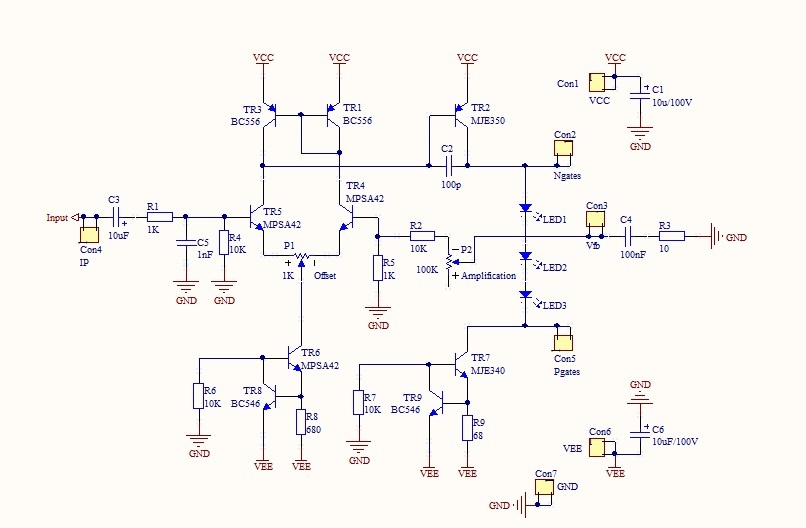

(#) Suncorgo hozzászólása Ápr 7, 2013 /

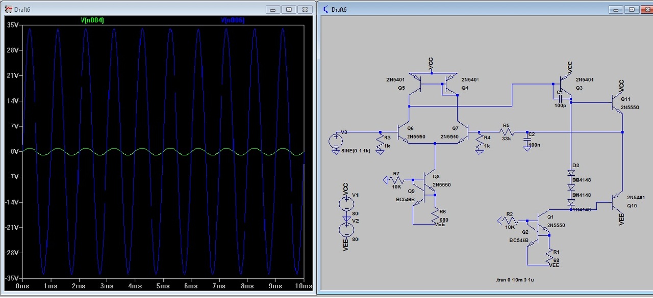

(#) Suncorgo válasza reloop hozzászólására (») Ápr 7, 2013 /
Köszönöm, így már érthető.
Itt az erősítő lényegi része.(kép) Erre már csak a feteket kell rá kötni.
Ez ennek a kapcsolásnak a továbbfejlesztése: High Power, High Fidelity Lateral MOSFET Power Amplifier
Mivel nekem megvan a végfok tranyók helye, bodrával, ventivel így az marad és csak ezt a "front" részt kell megépítenem mert ami benne volt az szétégett.
2 darab ilyen csatorna már működik a kocsiba +/-45V ról, 1-1 IRF540, IRF9540-el.
Ha munkapontot kézzel szeretnéd beállítani akkor 2db ledet kiveszed és egy 1K helitrimmer potit kell a helyökre sorbakötni a maradék 1 leddel. A 2 gate között 7.5V körüli feszültségkülönbségnél kezd emelkedni a nyugalmi áram, kezdenek összenyitni. A 3db led kb 6V állítja be a feszültség különbséget. Számomra így is kielégítően tiszta a hangja. Ugye mint mindig a lehetőségek végtelenek. Ez a front rész felfogható egy diszkrét alkatrészekből felépített, nagyfeszültségű műveleti erősítőnek.
Itt van róla szimuláció az LTspice-al (kép)
