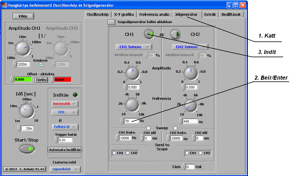

Meg kell keresni hol vész el a jel. Adj a bemenetre 70Hz-et (például ezzel: Bővebben: Link)
Mérd meg multiméterrel AC állásban C4 (2,2u) után, valamint a kétféle kimeneten.

Sajnos, oszcíloszkópom nincs a számítógépem is csak egy kezdetleges valami de mindent meg teszek, hogy a méréseket meg tegyem. A 70Hz játszhatom írott CD lemezről CD lejátszóval a méréshez ?
(#) reloop válasza Haliapu hozzászólására (») Ápr 20, 2013 /
A Zeitnitz programot érdemes letölteni. Mellékelem a jelgenerátorának kezelését. A szkópja is hasznos eszköz az amatőr műhelyében. Természetesen bármilyen forrás jó a méréshez. A 70Hz-et azért ajánlottam mert a szűrő átviteli sávjának a közepére esik.
