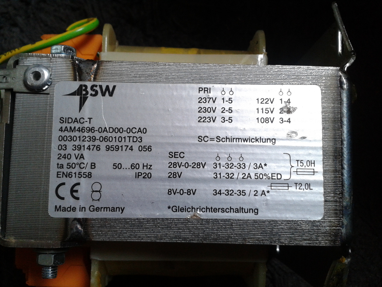

Üdv! Rábukkantam itthon 2 db ilyen trafóra, szeretnék egy végfokot építeni hozzá. Ti mit ajánlanátok megépíteni? Egy Quad 405 200W-os változatán már túl vagyok és nagyon meg vagyok elégedve vele abban 2x42V AC 330 VA-es trafó van. Ez a trafó viszont szerintem kevés lenne hozzá gondoltam még a TDA 7294-re is. A trafó mint a képen 240 VA összesen 2x28V 3A-es és 2x8V 2A AC kimenetekkel rendelkezik. Van 2 db-om belőle. Szerintetek mit érdemes köré építeni? A választ előre is köszönöm!

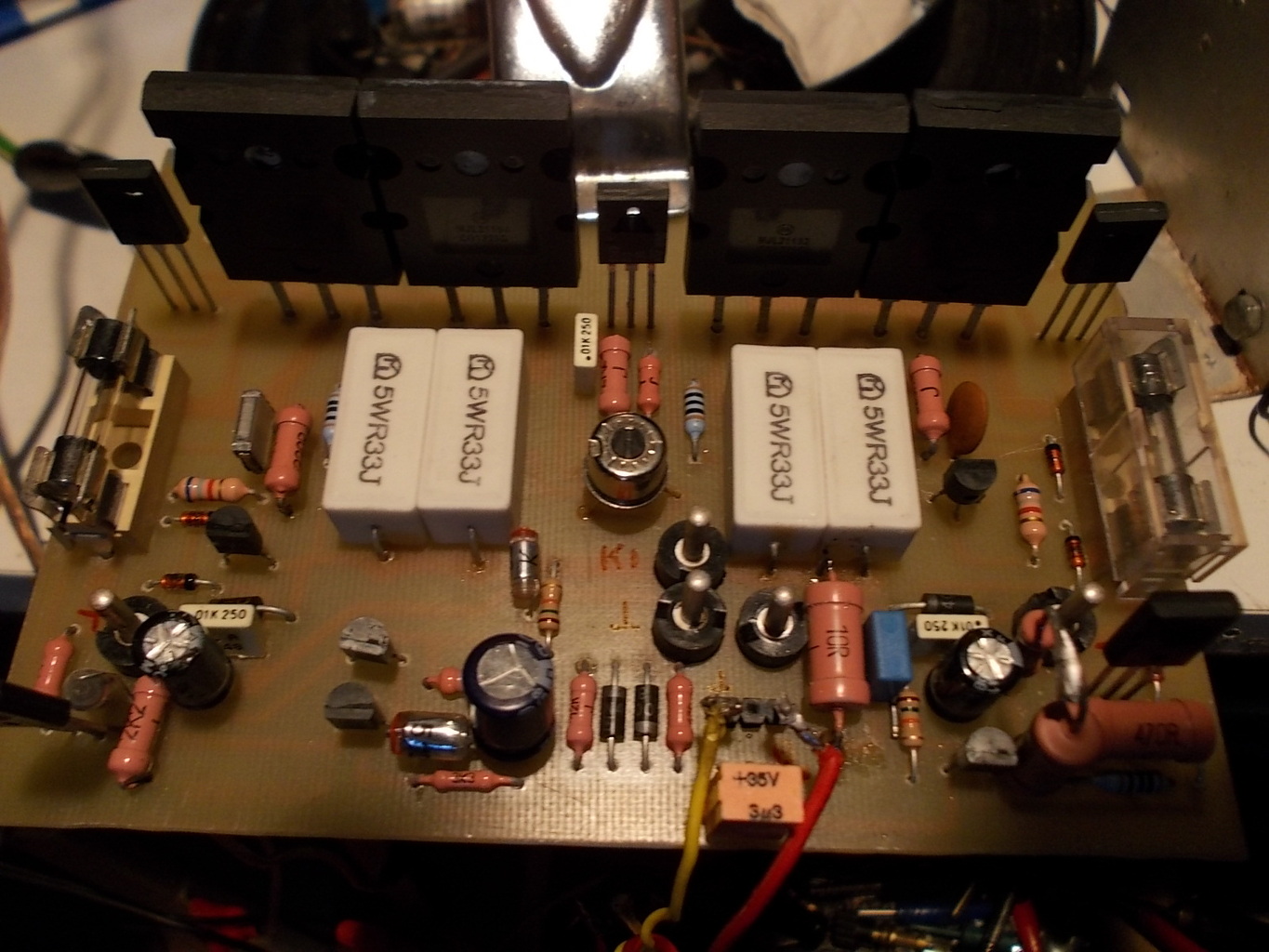

Szia Reloop megépitettem az St151-et,kicsit sok az egyenfesz az én szememnek,-28mV,hova kellene nyúlnom hogy lejjebb vegyem?A nyugalmi az 40mA.A 60v verzió

50mV alatt nem sok . R3 2,2k ellenállással tudod finomítani. A fotódon bal oldalon alul található.

Köszönöm,Koncsar kolléga is mondta, de biztos ami biztos.Hidegen 60mV ról ,aztán lemászik 0.6mV ra. Hagyjam?
Egész jól másodjára indult
Mennyit kellene ennek tudnia kb.wattban?

Ekkora feszültség nem zavaró. A T1 és T2-őt kéne egyformára válogatni, attól várhatnál jobb eredményt.
(#) reloop válasza blasz hozzászólására (») Máj 23, 2013 /
A leadott teljesítmény szokványosan alakul.

Köszi átnézem ezt is bár a B5 egész megnyerőnek tűnik a trafóimhoz viszonyítva.

Az MJE340-50 páros hűtőfelület nélküli használata okozhatja a 60mV os lengedezést szerintem. A Tanárom is mondta, hogy 60V használatnál már hűteni kell a drágát.

Köszönöm a segítséged, a hibámat nagyon gyorsan orvosoltad. Kítűnő lett. Minden a helyes értéken áll. +++
