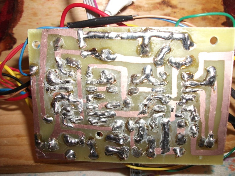

Nagyon úgy tűnik a kapcs. rajz alapján, hogy jó, a nyákterv meg Eagle-vel van készítve, úgyhogy annak is stimmelnie kell. Rakj fel egy képet a nyákról!
(#) jog27 válasza reloop hozzászólására (») Jún 4, 2013 /
Lemostam, de semmi változás, a következőket mértem:
Bal oldal (ami búg): 15-ös láb és GND között: 4,3V ; 2-es láb és GND között: 7,16V ; 2-es és 15-ös láb között: 2,9V
Jobb oldal (ami süket): 15-ös láb és GND között: 8,8V ; 2-es láb és GND között: 8,8V ; 2-es és 15ös láb között: 0V
Mindkét oldalt ugyanazzal az IC-vel mértem.
Egy szerűen nem értem.
(#) jog27 válasza Kovidivi hozzászólására (») Jún 4, 2013 /
Most el kell mennem, de estére teszek fel a nyák oldalról képet mindenképpen!
(#) reloop válasza jog27 hozzászólására (») Jún 4, 2013 /
Az IC-t vedd ki, mérj rá a kondenzátor lábpárokra ellenállásmérővel! Lesz ahol fix ellenállást, vagy egyenesen zárlatot találsz. Ott lesz a hiba.

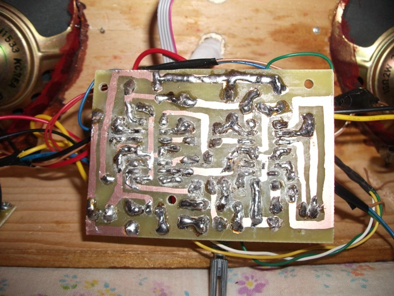

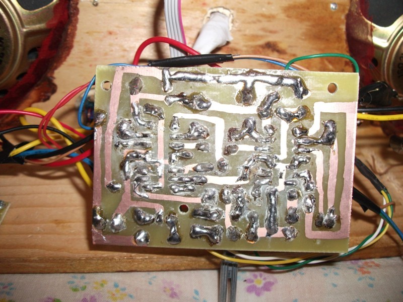

Megcsináltam a képeket. Sajnos nem annyira jó képek, de próbáltam a legjobbakat feltenni. Tudom gyalázatos a forrasztásom, de mentségemre szóljon, hogy a kép sokat csal a valósághoz képest. Néhol lehet úgy tűnhet, hogy összeér itt-ott, de megnéztem nem és össze sehol egyetlen ág sem.
Jó, rendben, utána mérek a kondi lábpároknak. Akkor valószínűleg hibás lehet 1-2 kondi? (gondolom én kezdőként )
Ez most vagy olyan mint a terv, vagy nem. A 11-es láb környéke holdbéli táj.
Akárhogy nézem, ezt a panelt meg kéne ismételni vasalásos módszerrel. Csak van egy lézernyomtató elérhető közelségben.

Megnéztem a kondi lábakat. Az én kapcsolási rajzom szerint a C4;C5;C15;C16-os kondiknál csak egy 1-est mutat a multiméter, a többinél ugrál az ellenállás értéke.
Igen gondoltam már rá én is, csak pont a lézernyomtatóval van a bajom......sajnos. Meg amúgy is úgy tudom, hogy a lézernyomtatóval is valami fényes papírra kéne nyomtatni, mert abba nem olvad úgy bele a festék. Azt meg nem nagyon szeretik az üzletekbe, hogy ilyen kerüljön a gépeikbe.
Nem mennék bele a lézernyomatos NYÁK készítésbe, cikk is és téma is van hozzá. Sima fotópappírral és egy közönséges kézi vasalóval is kielégítő eredményt lehet elérni, messze jobbat a rajzolgatásnál.
A panel tisztítással koránt sem vagyok elégedett, még egy csomó szennyeződést látok rajta. Minden kondinál szakadást kell a mérőnek mutatni ha nincs bent az IC!
Hát, ha más nem majd próbálok szerezni valamilyen fotópapírt vagy fényes papírt A/4-ben és valahol rányomtattatni (kimentem pdf-be a nyák oldalt).
Nem tudom én még fogkefével is átkeféltem denaturált szesszel, de nyilván lehetne jobb.
A kondikat akkor nem értem. Nem volt bent egyik IC sem, és a fentebb írt kondikon kívül változó ellenállást mutatott a multiméter a lábaikon.
Egy ilyen mérési helyről forraszd ki a kondenzátort, máris látni fogod a kondi vagy a panel a bűnös

(#) jog27 válasza reloop hozzászólására (») Jún 6, 2013 /
A kitartás és az éjszaka meghozta a gyümölcsét. Megpróbáltam a vasalásos módszert amit javasoltál, de itt vidéken se híre se hava műnyomó papírnak vagy valami hasonló fényes papírnak. Egy helyen találtam egy kissé fényes felületűt, de vasalás után akármilyen óvatos voltam nem lett valami szép a nyák. Viszont a úgy ahogy látszódott a vonalvezetés és a mentén átrajzoltam kézzel. Ez már sokkal jobb lett mint az első minden téren (forrasztást is belevéve). Vettem új IC foglalatokat és kondikat és erre az új nyákra újra felépítettem az egészet. Nagyon szépen működik mindkét oldal, elég szép tiszta hangja van (legalább is nekem) . Még variálnom kell egy kicsit a ledet zenére villogtató áramkörön, mert most folyamatosan világít (pedig a TDA2030-as végfokon villogott), de ez már apróság.
Mindenesetre köszönöm a segítséget és az építő jellegű hozzászólásokat! Jó ez a fórum, e nélkül nem ment volna
