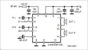

Helló.Megpróbálom ujra feltenni kérdésem hátha most választ is kapok rá,mivel zöldfülüként nem tudom megoldani a problémát.Akkor mégegyszer: Van egy TDA7379 -el megvalósított híderősítő kapcsolásom (2X38W RMS)és ez az ic jelenlegi tápegysége egy 12V 2A-es dugasztáp ami korántsem tűnik elegendőnek,mivel nagyobb igénybevételnél leesik a tápfeszültsége (>8V alá) és elkezd a magas hang karistolni az erősítőn (de ha halkabb hangerőn megy tökéletes és a tápfeszültség is normális).Van itthon egy 2X12V (oldalanként mért 6,3A)-es trafóm.Az lenne a kérdésem hogyha ezt a trafót egyenirányítóval rákötöm az ic-re (az ic minimum tápfesze 8V a maximum 20V,de van előtte egy nagyteljesítményü ellenállás),akkor miért kezd rá azonnal ugyanarra a jelenségre mintha 8V-ról járatnám?Mit rontottam el a tápegységnél?Gyári kapcsolási rajz alul nállam ezzel üzemel,de nem tudok rájönni mi baja lehet a rendszeremnek.A válaszokat (amennyiben válaszolnak rá) előre is köszöni Szikora Péter.

Nem jó a táp hozzá ez világos,ellenállást ne köss sorba a táppal mert sokat esik miatta a fesz.
Ha 1x fesszel megy akkor a 12vAc után egyen irányítva közel 18vDc kapsz, az elég hozzá,nem kell oda semmi más,trafó,egyenirányító,pufferek,és egy 100nf szűrésnek,ennyi.
(#) szikorapéter válasza blasz hozzászólására (») Jún 14, 2013 /
Próbáltam és ugyanez a jelenség jött elő.Lehet valahol az áramkör hibás amit megépítettem?
(#) blasz válasza szikorapéter hozzászólására (») Jún 14, 2013 /
Ha működött dugasztáppal akkor a végfok rendben van,csak a tápot ronthattad el.
Akkor megpróbálom másik trafóval (bersze ugyanezekkel a paraméterekkel csak nagyobb áramerőséggel).Majd leírom hogy sikerült.
Nem sok mindent lehet elrontani a két szál Ac vezeték megy a egyenir.kockára arról a pufferre,és a végre a kondiról,használj 4700uf min.

Rájöttem végül van itt egy nagyobb probléma is...a 2X12V-os trafó 24V-os végén (egy tekercs a 2X12V) összesen mér a műszer valamiért 3-5V-ot váltóáram állásban.Menetzárlatos lenne a trafó?
Ha a trafót méred magát akkor 12vAc 2x,vagy a két tekercsen 24vAc kell mérni ha nem ezt méred akkor kuka,ha jól méred.

Tudom meik ágain kell mérni de szinte semmit nem ad le...annak marad a kuka.És olyan lehetséges hogy számítógép-tápegységre ideiglenesen rákötni?Kibírja a géptáp a 12V-os végén?
Lehet nem ismerem a tápod,azok nem mindegyike szereti a hirtelen terheléseket,esetleg lekapcsolhat ennyi,de próba

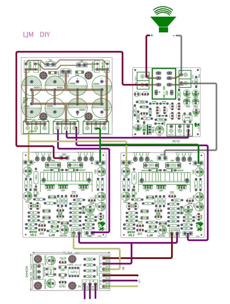

A transzformátorodhoz jól illeszkedne az NMOS600-as. Egy 8Vac-s szekunderrel kéne még kiegészíteni, 100mA terhelhetőség is elegendő. IRFP460 -nal elfogadható áron feltranzisztorozható. Kapcsolás. NYÁK-terv.

végfokomat szeretném hidba kapcsolni.Találtam egy bekötés rajzot,de nem nagyon értem mit hová kell kötni.
Valaki elmagyarázná? Addig világos hogy a hidkapcsolásba belemegy a jobb- test - bal
A kimenetnél nem világos hogy mit hová kell kötni

(#) reloop válasza bakmor hozzászólására (») Jún 15, 2013 /
Szia! A TL072-es IC-t tartalmazó kis panel nyilván elvégzi mindkét csatorna fázisfordítását. Ez a bekötési rajz arra utal, hogy a jobb csatorna bemenő jele kerül simán az egyik végfokra és fázis-fordítva a másikra.
A rajz elég világos, pontosabban melyik kötés nem érthető számodra?
