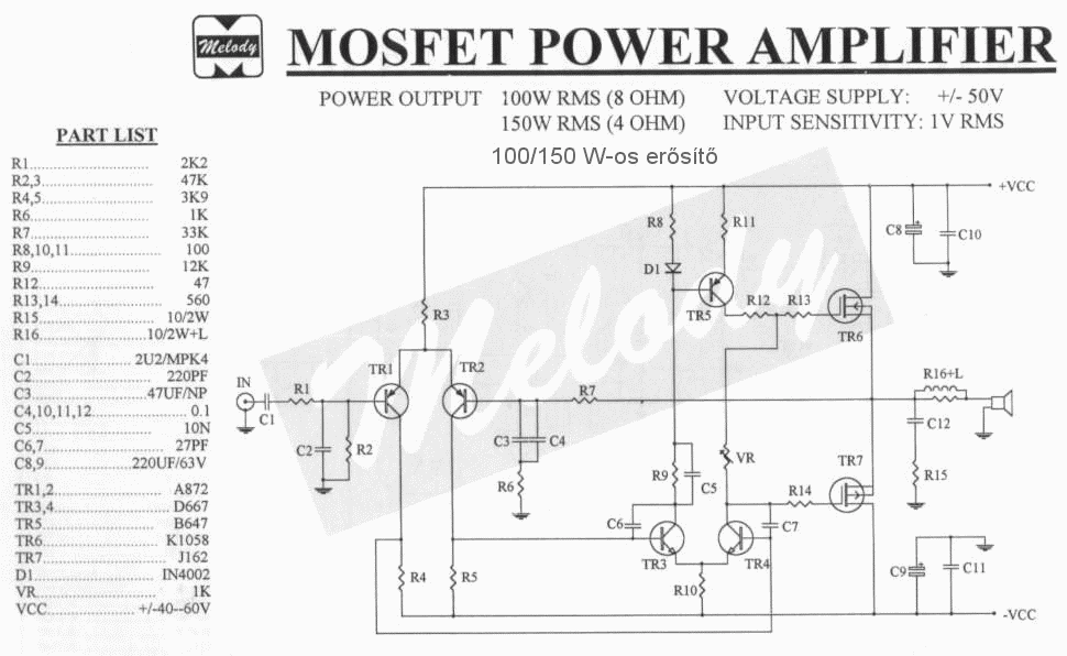

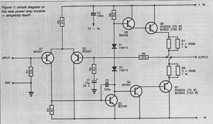

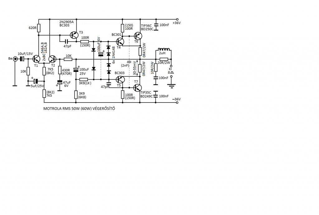

(#) martin96 hozzászólása Júl 3, 2013 /
Tud valaki adni egy erősítő kapcsolást ami +-40V-ról megy? A lényeg csak annyi lenne, hogy ne keljen hozzá trimmer, viszonylag egyszerű (kis helyen elférjen) legyen, és ne legyen nagy alapzaja.
Ilyen tranzisztoraim vannak: BC547/557/546/556/550/560 BD139/140/911/912 MPSA42/92
IRF540/9540

(#) Davidd válasza martin96 hozzászólására (») Júl 3, 2013 /
Udv! Ha 8 ohmos terheles lesz rajta, akkor tda7294-el egy kicsi erosito, igaz teljesitmenyt nem irtal, hogy mekkorat szeretnel. Nezz at a masik temaba azaz tda7294 vegerosito, megtalalsz hozza mindent[kapcs.rajsz, nyak terv, beultetes], nagyon szep leirasok is vannak.
(#) martin96 válasza Davidd hozzászólására (») Júl 3, 2013 /
Ezen én is gondolkoztam. De azokból kéne összeraknom amik itthon is vannak.
Keszitsd el az st151-et, annak is van sajat temaja, az alap konfiguracioja ha nem csal az emlekezetem az +/-40 V birja a 4ohmot is. Ugyancsak sok szep leiras, panelterv, beultetes, minden megtalalhato hozza. Ezek a rajzok igaz hogy egyszeruek, de instabilak is. Nincs benne nyugalmi aramot allito resz[szuperdioda], konnyen egymasra nyithatnak a tranyok. Az st151 nagyon megbizhato kis vegfok, ismerosom is csinalt 2 panelt +/-40 Vra. De ha jarogattal itt a forumon lathattad, hogy volt aki feltornazta +/-80-ra[atalakitasokkal persze].

(#) reloop válasza martin96 hozzászólására (») Júl 3, 2013 /
Szia! A Motorolás rajz egész jó. A MOSFET-ekkel egy source követőt is érdemes megfontolni.

(#) Koncsar válasza reloop hozzászólására (») Júl 3, 2013 /
Szia István! Az ST -nél a T1, T2, T5 -nél melyik tranyón lehet teljes tápfeszültség? Érdemes e MPSA42 esetleg őket kicserélni? Lábkiosztás egyezik. Légyszives nézd meg nekem ezt.
Köszönöm Neked.
