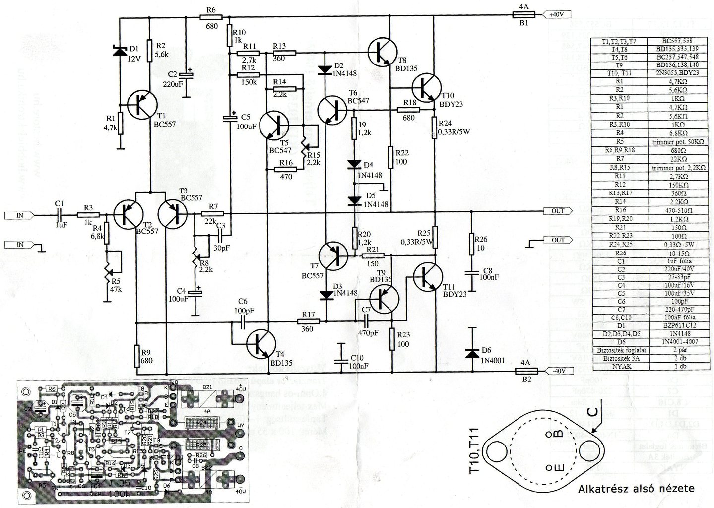

(#) reloop válasza Mayan hozzászólására (») Jún 29, 2013 /
Szia! Látom szeretsz kísérletezni. A darlington, mint tapasztaltad is elég kényes.
Próbáld ki a mellékelt buffert! R1,2 akkora legyen, hogy T3,4 nyugalmi állapotban még ne nyisson ki. Nagyon jók vele a tapasztalataim

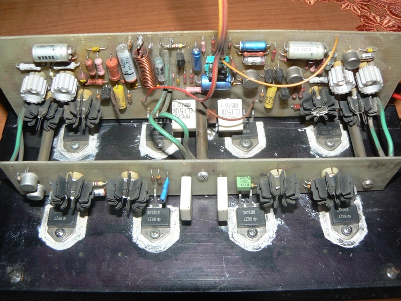

(#) aurex69 hozzászólása Jún 30, 2013 /
Sziasztok !
Segítségetekre lenne szükségem egy végfok javításában.
A végfok egy 2x400w 4 Ω os teszt erősítő (szép kis darab ) eddig tökéletesen működött jó pár bulit végig toltunk vele egyszer csak le kapcsolt buli közben .Rá mértem az egyik hangfal kimenetén a relé előtt 40 v ot mértem még szerencse hogy a (védelem jól működött ) megvédte a hangfalakat .Le kötöttem a rossz panelt és egyből bekapcsolt tehát a panelon elszállt valami .Külsérelmi nyomok égés vagy melegedés nem tapasztalható rajta .Hozzá teszem a végfok nyolc db BD 249 c -és vég tranzisztorokkal van megépítve és +- 76 v rol megy tudom kicsit a határon van de végül is évekig bírta .Kérdésem az lenne hogy kezdjek neki a hiba keresésének mit kéne mérnem vagy valami ötlet a javítás elkezdéséhez .
Előre is köszönőm a segítségeteket .(Kritikákkal mellőzzetek )
A hozzászólás módosítva: Jún 30, 2013
(#) Csongi_ válasza aurex69 hozzászólására (») Jún 30, 2013 /
Szerintem merd le a tranzisztorokat, en avval kezdenem.
(#) voodoo válasza aurex69 hozzászólására (») Jún 30, 2013 /
Ha kint van a hsz kimeneten a féltápfesz akkor 4db tuti kuka, mellesleg nem tudom miféle komplementer, de ez igy nem fog smakkolni, hol a párja? A PNP végek ?....
(#) aurex69 válasza voodoo hozzászólására (») Jún 30, 2013 /
Ez a végfok abból áll amit látsz a képen és működött
(#) aurex69 válasza Csongi_ hozzászólására (») Jún 30, 2013 /
Kérdésem az lenne hogy ki kell forrasztani a leméréshez vagy ezt a helyén is meg tudom csinálni és milyen értékeket kell hogy kapjak és melyik lábakon mérjek ?
Ki kéne forrasztani. Mindegyiket átvizsgálni sorról-sorra. Először, csak 2 lábat vizsgálni mind a nyolc darabon, majd fordítva. Valószínünek tartom, hogy négy zárlatos közülük.
(#) Doncso válasza aurex69 hozzászólására (») Júl 1, 2013 /
Szia.
Nincs mese, ki kell forrasztani mindegyiket, mert párhuzamba vannak, és ilyenkor általában C-E zárlat szokott lenni, de mivel párhuzamba vannak kötve, így egy rossz tranzisztor is zárlatosnak mutatja az egész sort. Véleményem szerint, így első blikkre, itt soros párhuzamos kötés van, mint a régi siva PPA800- nál, így nem sok a +-76v neki. Itt egy link a tranzisztorok méréséről multiméterrel : Bővebben: Link
Egyébként előfordul , hogy "elfárad" egy végtranzisztor, ki kell cserélni aztán had menjen tovább. Én azért a meghajtást is ellenőrizném, biztos ami biztos, illetve arra ügyelj, hogy ne hamis tranyót tegyél be, inkább adj fel egy hirdetést az apróba, hogy eredeti BD249C-ket keresel.
A hozzászólás módosítva: Júl 1, 2013
(#) aurex69 válasza Doncso hozzászólására (») Júl 1, 2013 /
Köszönöm a tanácsokat ki fogom forrasztani a tranzisztorokat és ki fogom mérni .Még olyan kérdésem lenne hogy a végtranzisztorokon kívül más is elszállhatott e a végfokban vagy van rá esélyem hogy ennyivel meg úszom ?
Esély van rá, hogy más a hiba, ezért kell kimérni a végtranyókat, de az esetek döntő többségében a végtranzisztorok mondják be az unalmast, legtöbbször egy darab megy tönkre. (A leggyengébb) De azért ellenőrizd a meghajtó tranzisztorokat is. Ha jónak látsz mindent, a tápágakba kellene tenni egy egy 20ohmos 5w-os ellenállást, és úgy indítani, ez megvédi az erősítőt, ha mégse stimmelne valami. Indítás után a kimeneten DC-t mérni, ha nem mérsz különösebben kimenő feszültséget, akkor jó eséllyel sikeres volt a javítás. Ellenállásokat kivenni, majd ismét indítani, próbálni.
