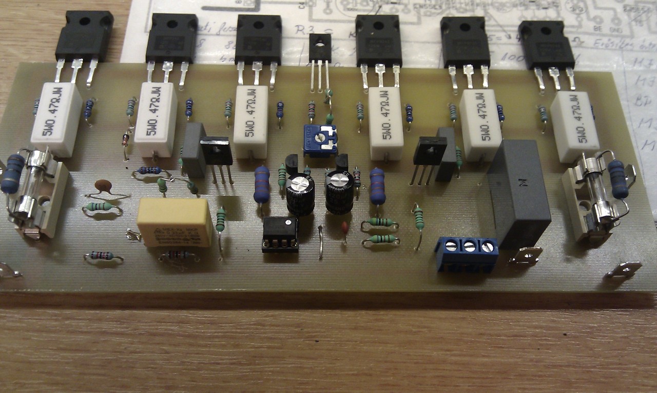

Szia ezt is értem,meg ha túl fesszel járatnám,de az se,- 5vDc vel vagyok az ajánlás alatt,mértem szkóppal már mindent,sehol semmit nem találtam,nyugalmi az emitteren belőve,és nem sok az se, az egyik oldalt 2.5mV a másik 3.2mV az emitteren eső fesz,itt már nem torzít,jó hangja van.
Mindegy 8 ohm on jól müködik itt lesz használva,bár most már dühit ez a kapcsolás,akkor is ha most jó.

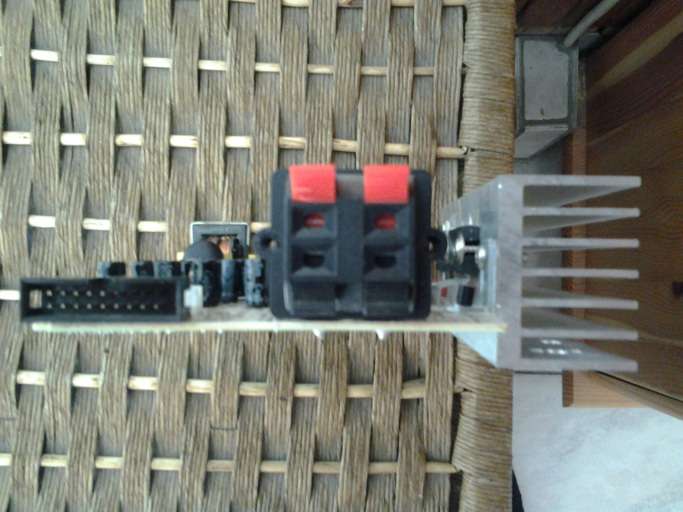

Leszögezném,hogy én is kezdő lennék az elektronika mit hogyan miért világában.
De lenne egy kérdésem hátha valaki tud ebben segíteni nekem.
Van egy mini hifi erősítőm amit szeretnék beüzemelni. Ebben is TDA8947J végfok van.
a probléma az lenne,hogy ehez tartozna egy felső rész is amin a tuner cd és a kapcsoló gombja is található,a hangerő balance mély magas ez itt van az erősítőn.
Viszont van egy 18 lábú IDC csatlakozóm amin gondolom esetleg kimérhető lenne a kapcsolás "rca" jele.
Tudnátok esetleg ebben segíteni?
Vagy esetleg van valakinek hasonló hifije?
Köszönöm a segítséget.

Oka lehet még: szigetelő alátát rossz hővezető-ide a lehető legvékonyabb csillámlemezt tanácsos alkalmazni(pasztázva), vagy nagyfrekv.-s gerjedés van, ez szkóppal látható, a javaslat: a tápágakba min. 100nF (kerámia) hidegitőkondik.
(#) blasz válasza gkari hozzászólására (») Okt 23, 2013 /
A tápágakba vannak hidegítő kondik,a tranyók alatt az egyik csillám a másik hővezető gumi van,de teljesen egyformán melegszik az összes, 4 ohm on,nagyon.Lehet hogy a vékony borda fal miatt kínlódok,de nem hiszem mert akkor legfeljebb tüzelne a borda a melegtől mert hamar átmelegedne.
Alapzaj,zúgás sistergés,sípolás,stb, semmi a világon
(#) reloop válasza blasz hozzászólására (») Okt 23, 2013 /
Szia! Zobel-t tettél a kimenetre? Hideg az ellenállás?
Melegedés: sík a darlington háta? Nincs oxidáció a hűtőzászlón?
(#) blasz válasza reloop hozzászólására (») Okt 23, 2013 /
Szia igen,bent a zobel tag,a 10ohmos ellenállás jéghideg,a tranzisztor háta hibátlan,és a borda is,ha hiba lenne akkor nem mind a négy db melegedne egyszerre,gondolom.De 4 ohm on csinálja ott hamar felhevül,8 ohm on sokáig birja és elég akkor neki a ventilátor lassú fordulaton.De már nem merem megkergetni nehogy megint köddé váljon az elektron benne.
Ha nagyon felmérgel a panel,akkor térdközépen törés jön, és kap másikat,csak a hely miatt tettem ezt be st-t akartam de nem fér be,sajna
Ezért kérdeztem a párhuzamositást,az lehet segitene rajta.

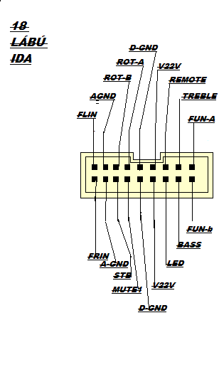

Ezt sikerült kibogarásznom az MCM 772 erősítő csatlakozójáról ami a képen látható.

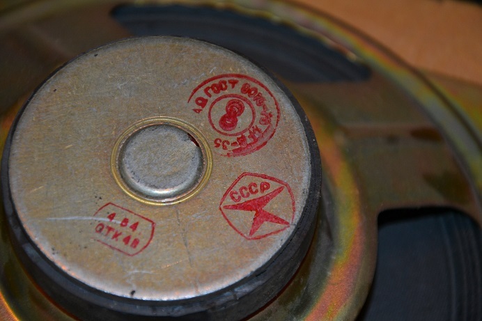

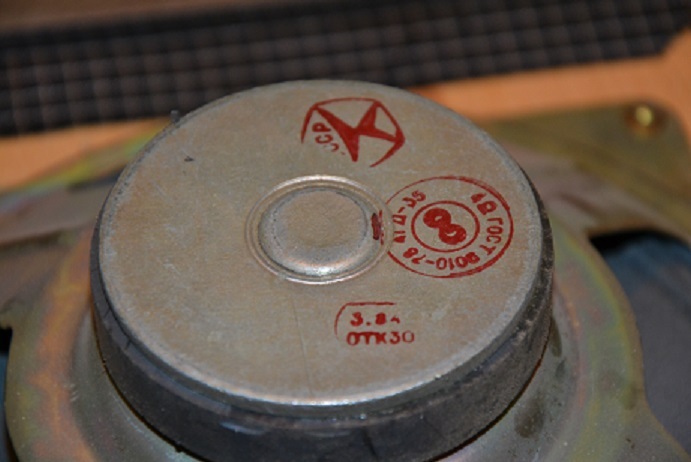

Tehát ezt szeretném megépíteni. Az egyik hang SUGÁRZÓM 4 Ohm 3 W,a másik kettőről (egyformák,lemezjátszó két hang SUGÁRZÓJA) csak annyit tudtam kiolvasni, hogy 4 Ohm. Tettem fel képeket, hátha valaki ki tudja olvasni.

A hangszórókat látva változott az álláspontom, egy IC-vel is hajthatod mind a hármat, sőt még egy szabad csatornád is marad. Bővebben: Link

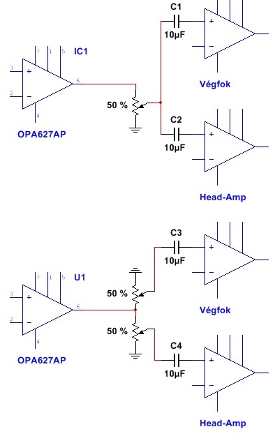

Még egy fontos kérdésem van. Ennek az opampnak a kimenetére szeretnék bekötni egy végerősítőt és egy fejhallgató-erősítőt is.
Ezt egyszerűen megtehetem úgy, hogy a potméter kimenő lábára párhuzamosan rákötöm a két erősítőnek a bemenetét? Vagy inkább két potmétert használjak, és azok bemenő lábait párhuzamosítsam?
(#) melorin válasza melorin hozzászólására (») Okt 25, 2013 /
Képet is csatolok az elképzelésről. Nem a külön hangerőszabályozhatóság a kérdés, hanem az, hogy melyik terhelné jobban le az előfokot, vagy egymásra való hatása a két erősítőnek van-e, előny/hátrány esetleg.
A hozzászólás módosítva: Okt 25, 2013
(#) lukacsp válasza melorin hozzászólására (») Okt 25, 2013 /
Tökéletes lesz egy potival, aminek az értéke legyen 10k...47k közt.
Az erősítők egymásra hatása abban merülhetne ki, hogy ha a bemenő impedanciájuk túl alacsony lenne, túlzottan terhelnék az előfokod kimenetét. Gondolom az erősítők bemenő ellenállása 22k...47k körül van, ahogy ez szokás hifi berkekben, így ez az veszély nem áll fenn.
(#) lukacsp válasza lukacsp hozzászólására (») Okt 25, 2013 /
Még azt kiegészítésképpen, hogy a poti minél kisebb értékű legyen, 10k körüli lenne a legjobb.
