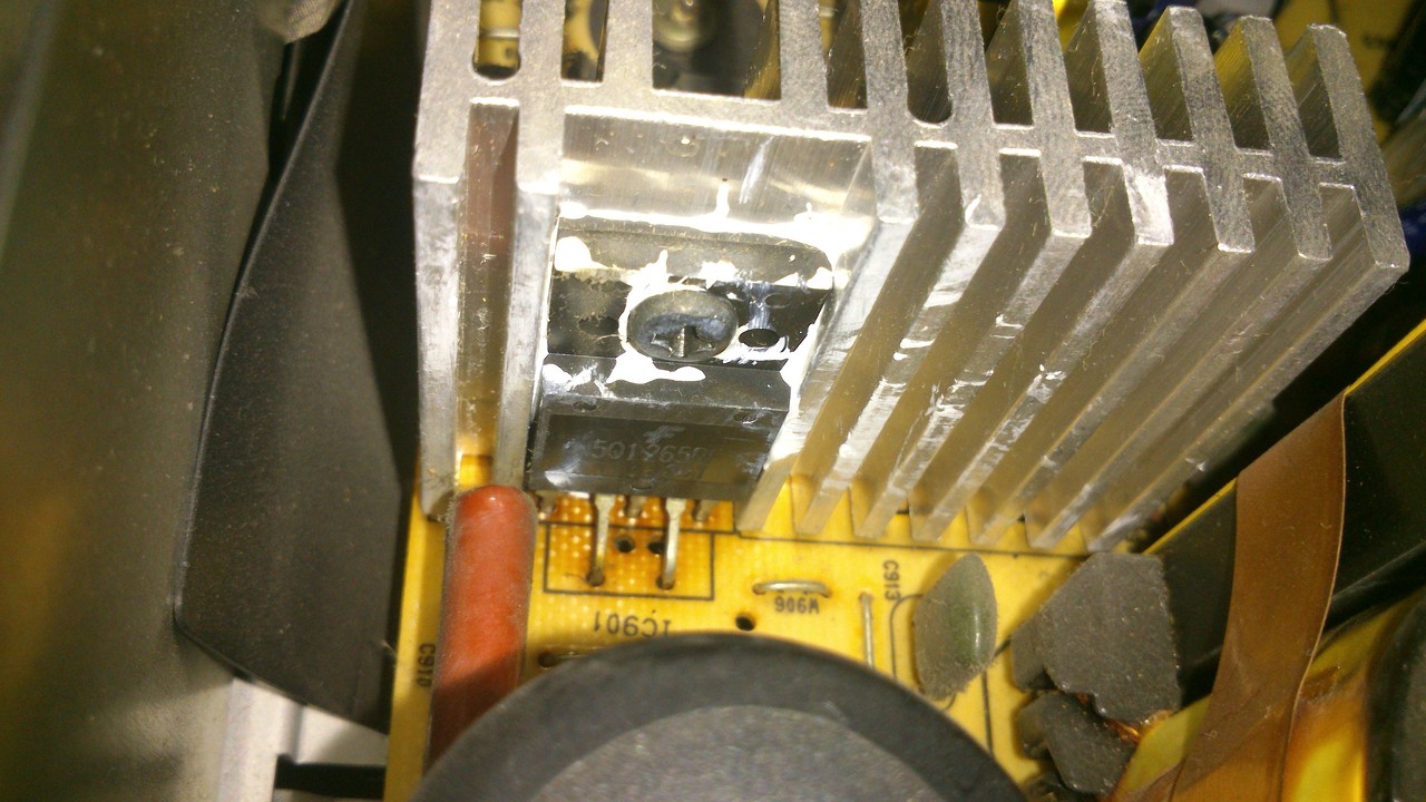

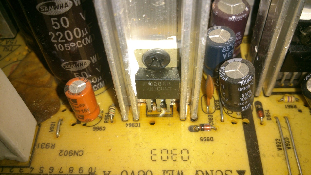

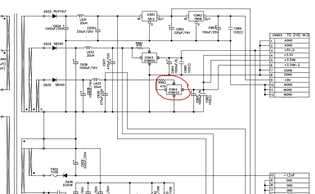

Sziasztok ismét!
Helyesbítek az előző írásomon, miszerint hidegen és melegen is produkálja a hibát. Egész pontosan azért, mert kb 3-4 órányi hűlés után újra csatlakoztattam a "mátrix"-hoz, és másfél-két perc után vizet lehetett volna forralni a linkelt képeken található IC-k hűtőbordáin. Viszont egy kicsit utánanéztem a házimozinak, és egy kis ellentmondásba ütköztem. Az IC964 sorszámmal ellátott IC a fénykép szerint egy FAN1084T, amely csak 3 lábbal rendelkezik, viszont a gyári kapcsolási rajz szerint ott egy 378R33 IC van, amely 4 lábú?! Megjegyezném, hogy régebben volt már szakszervizben a lejátszó, mert nem akart semmit sem lejátszani (de már nagyon régen, amikor még a páromnál volt, kb 5 éve).
Szóval, ha azokat az IC-ket kicserélném, esetleg gondoskodnék valami pluszhűtésről (ventillátor-nagyobb borda), akkor megjavulna, vagy esetleg máshol lehet a baj. Ha esetleg valakit érdekel a teljes kapcsolás az ITT megtalálja. Csak alul rá kell kattintani a "download the file" szövegre.

(#) lukacsp válasza Kipuke hozzászólására (») Okt 25, 2013 /
Utóbbi évtized műszaki termékei esetében szinte az a ritka ha valamely félvezető "hűtőbordáján" nem lehet vizet forralni...70-80C bordahőmérséklet mai szemlélet szerint még normális, ez megtévesztő lehet.
Szerintem a dög nem a 3.3V stab környékén van elásva, de egyenlőre nem is tartom ezt kizártnak. Hibabehatárolás céljából azt kéne csinálni, hogy amikor megunja a készülék utána ráméregetnél tápokra, hogy mi van meg, mi ment el esetleg.
Önmagában az, hogy szerinted melegek a hűtőfelületek, még nem nyom sajnos.

(Kipuke: nem lehet hogy a 4. láb a tok zászlója?)

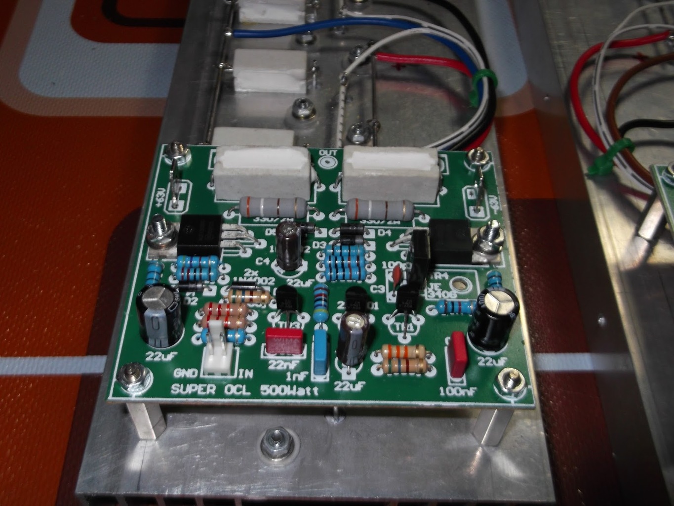

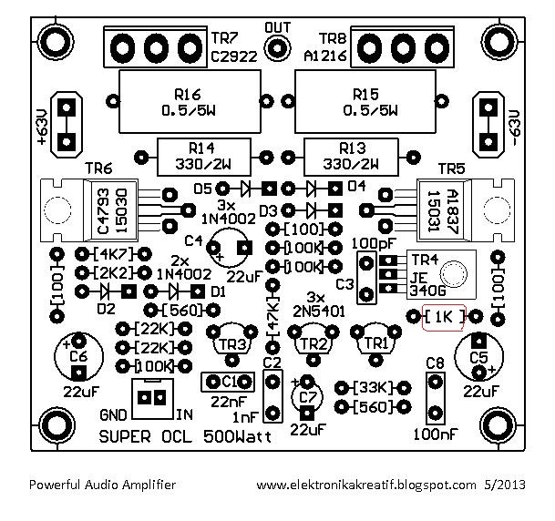

(#) Beringer 600 hozzászólása Okt 27, 2013 /

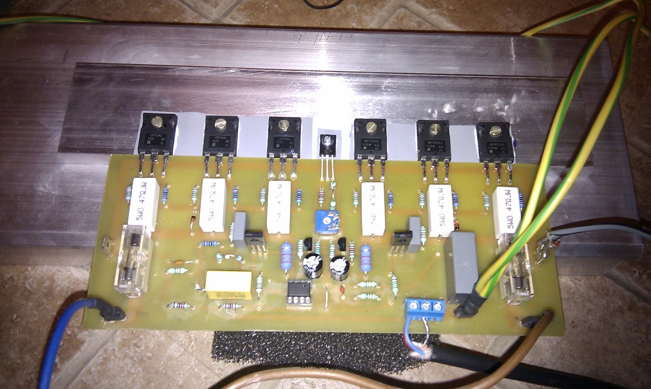

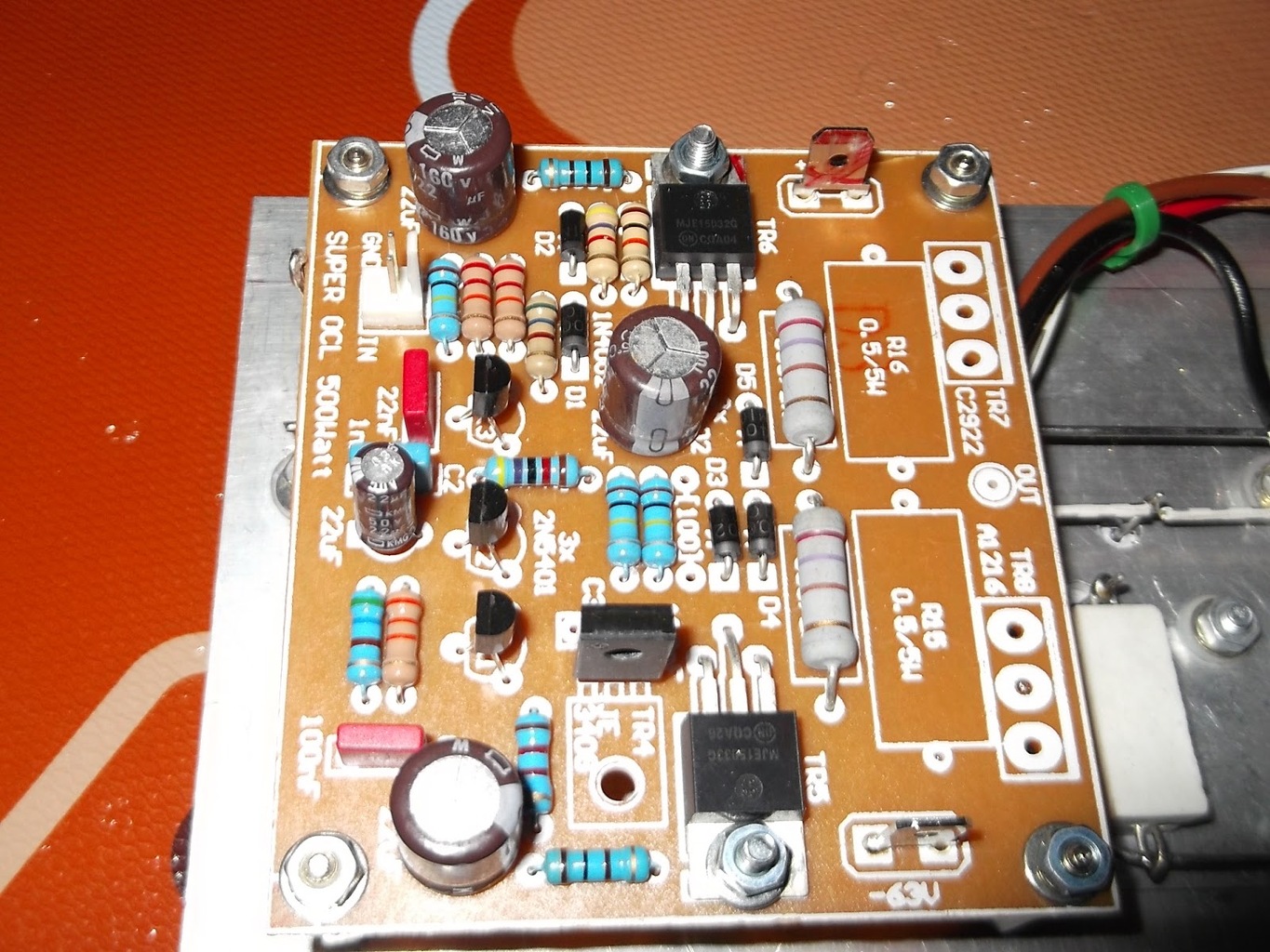

Sziasztok! A véleményetekre lennék kíváncsi, hogy össze raktam ezt a kapcsolást,a működésével semmi gond,csak ahány kép van róla annyi ellenállás érték,pontosabban a kimeneti emitter ellenállások alatti 2db alkatrészről lenne szó.Én jelen esetben 330 ohmost használok ami a layout pcb rajzban fel van tüntetve.
Nos én arra lennék kíváncsi,hogy miként,vagy egyáltalán befolyásolják-e a különböző ellenállás értékek a működést,és a kimeneti teljesítményt.
(#) Buvarruha válasza Beringer 600 hozzászólására (») Okt 27, 2013 /
A kimeneti teljesítményt nem, de minél alacsonyabb az az ellenállás, annál alacsonyabb a torzítás, viszont annál jobban melegednek a meghajtótranzisztorok (C4739 és társa).
A hozzászólás módosítva: Okt 27, 2013

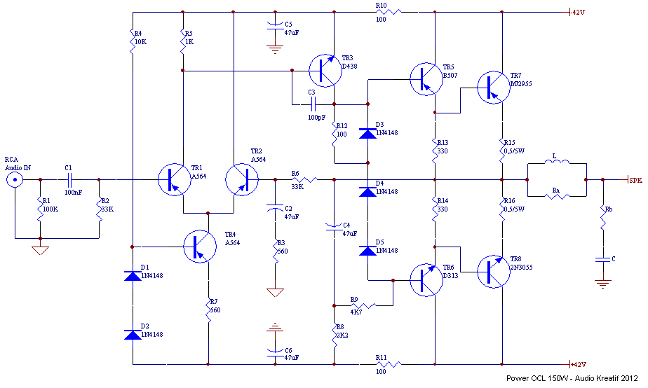

(#) Beringer 600 válasza (Felhasználó 13571) hozzászólására (») Okt 27, 2013 /
Azért nem tettem be kapcsolást,mert nem kimondottan ehhez az áramkörhöz van,csak ehez hasonló,és kisebb feszültséghez.De pótolom.
Amit én meg építettem az +-63vDC-re van,a hasonló kapcsolás pedig csak +-42vDC-re van.

(#) Beringer 600 válasza Beringer 600 hozzászólására (») Okt 27, 2013 /
Végül is lehet hogy egyezik a két kapcsolás,csak az utóbbi kisebb feszültséghez van készítve.

(#) reloop válasza Beringer 600 hozzászólására (») Okt 27, 2013 /
Szia! Ezek a 330 ohm-os ellenállások a nyugalmi áramra, azon keresztül a keresztezési torzításra vannak hatással.
(#) Beringer 600 válasza reloop hozzászólására (») Okt 27, 2013 /
Nagyon szépen köszönöm.
