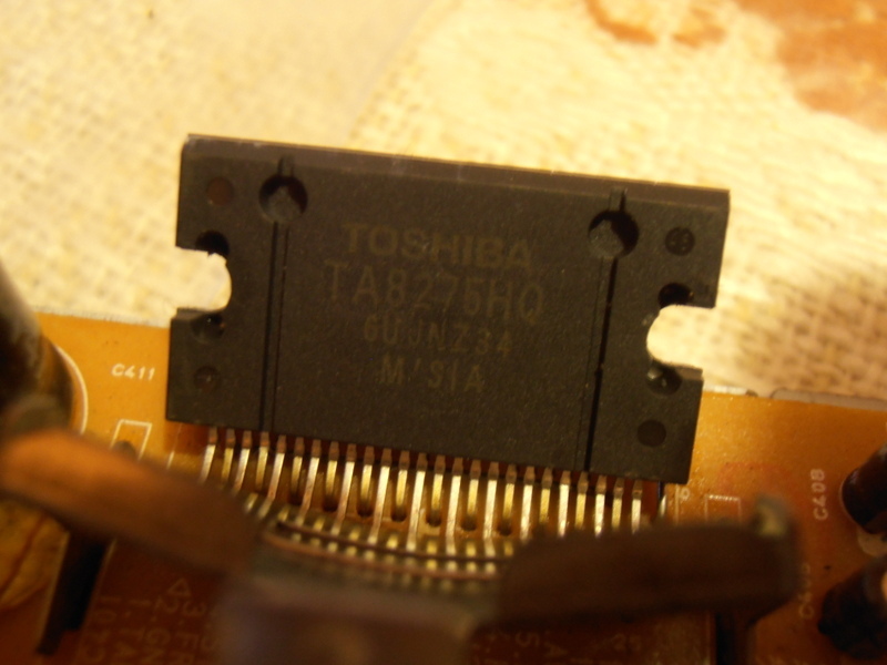

(#) tcupper hozzászólása Nov 22, 2013 /
A minap kibányásztam egy LG autórádióból egy TA8275HQ ic-t ami gondolom egy komolyabb erősítőnek jó is lenne. Szeretnék egy kapcsolási rajzot kérni hozzá ha lehetséges lenne. Köszönöm előre is.
Üdv Tomi
(#) szamóca válasza tcupper hozzászólására (») Nov 22, 2013 /
(#) tcupper válasza szamóca hozzászólására (») Nov 22, 2013 /
A 2. oldalon lévő bekötést kell megcsinálnom?
Kisebb kiegészítésekkel igen, de minek neked négy csatorna?
(#) lukacsp válasza tcupper hozzászólására (») Nov 22, 2013 / 1
Bocs, hogy beleszólok, de ez az IC nem jó "komolyabb" erősítőnek, ez pont autórádióba való, hogy valami ciceregjen miközben vezetsz. A "komolyabb" erősítő IC talán a TDA7294 vagy ilyesminél kezdődik.
Valahogyan nemlehet hídba kötni hogy 2 csatorna legyen? Először nem szeretnék belefogni komoly munkába, azt majd később. Eddig házilag tudok nyák lapot csinálni, ami már ténleg nagyon szépen sikerülnek. Amiket eddig építettem NE555 villogókat, szirénákat minden működött. Ki szeretném próbálni ezt is.
Nem lehet, mert eleve hidaltak a fokozatok benne. BTL.
Értem, köszi a segítséget.
Egy TDA7294-es nyákot összedobni, beültetni, üzembehelyezni nem egy nagy mutatvány, és akkor van egy 60-70W-os végfokod. Alkatrész költségben sem komoly. Nyákot, kapcsolást reloop és Alkotó kollégák alkottak szép számban ehhez az IC-hez, témájában megtalálod őket. Többszörösen újraépítettek, beváltak. Szerintem jó első végfok projektnek a téma.

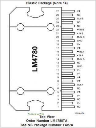

(#) erik001 hozzászólása Nov 22, 2013 1 /
Lm 4780 2x60w sztereó vagy Lm 4780 1x120w monó.
Aki megépített ilyen erősítőt és bevált működik az legyen szíves feltölteni hozzá kapcsolást, nyákrajzot,beültetést. De csak olyat ami ki lett próbálva és működik rendesen hiba nélkül.
Egyoldalú nyáklapos legyen.
A hozzászólás módosítva: Nov 23, 2013
(#) reloop válasza erik001 hozzászólására (») Nov 23, 2013 / 1
Ezt a kérdést már korábban is feltették, ment rá válasz.
A szigorú elvárásaidnak megfelelőhöz már kettőt kellett kattintani

(#) erik001 válasza reloop hozzászólására (») Nov 23, 2013 /
Ami a morgóelektronikán van az lett legelsőnek megépitve oszt elfüstölt 5 db lm4780-at, Google-ba találtam kapcsolást de nyáktervet meg beültetést nem találtam egyoldalú panelhoz .
A panel tervezést meg nem tudom megcsinálni magamnak.
Miért kellett 5 db-ot tönkretenni? Jelezhettél volna mikor az első nem akart működni. Valószínűleg a kivitelezéssel lehetett a hiba. Szerintem elérhető a kolléga.
