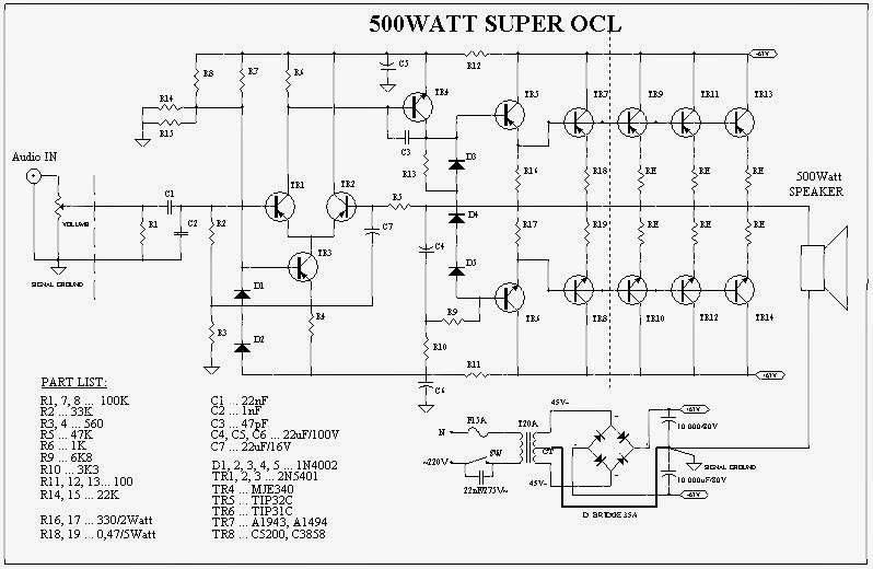

(#) Beringer 600 hozzászólása Dec 27, 2013 /
Bocsi,úgy értettem hogy a kimeneti 5mv
(#) kadarist válasza Beringer 600 hozzászólására (») Dec 27, 2013 /
A kimeneti 5 mV pedig több, mint jó, tehát nagyon nem sok, azaz tökéletes.
(#) Beringer 600 válasza kadarist hozzászólására (») Dec 27, 2013 /
Hát én úgy szeretem a kimeneti DC-t,ha nem több mint 0,00-0,01v
Hangszóró nélkül méred?. A 0,01V pedig 10mV-ot ér.

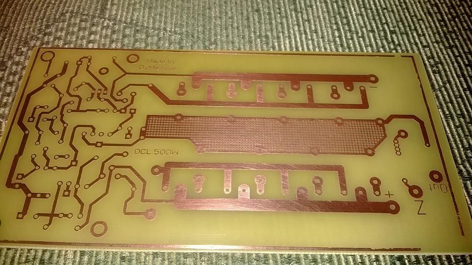

Egy kérdéssel fordulok hozzátok,miszerint le gyártattam ennek az erősítőnek a nyákját,és kérdezném hogy ki lehet-e venni belőle az 500w-ot ahogy írják?Magát a nyákot már fel öltöztettem,de csak a próba kedvéért 2 pár vég tranyóval próbáltam,és azt kell mondanom,hogy pöpec kis végfok.
+-55vDC-vel teszteltem,és sajnos meg szorult a 180w-os 8ohm os hangsugárzóm,mert kissé jobban hajtottam meg mint ahogy szabad lett volna.
Köszönet a nyák gyártójának,Péter1995-fórumtársamnak.
A hozzászólás módosítva: Dec 27, 2013
(#) Buvarruha válasza Beringer 600 hozzászólására (») Dec 27, 2013 /
+-60V-al amit ajánlanak hozzá, nem igazán. Max 300W 4ohm-on. Ha a mostani 180W-os hangszóród megszorult +-55V-tól (120W 8ohm kb.), akkor az messze volt a 180W terhelhetőségtől.
(#) Beringer 600 válasza Buvarruha hozzászólására (») Dec 27, 2013 /
Köszöntem,kellemes estét.

(#) Alkotó válasza Beringer 600 hozzászólására (») Dec 27, 2013 /
A panelon lévő forrszemek gyűrűinek mérete nagyon kicsi. Katasztrofálisan kicsi. Ez nem fogja kellő biztonsággal megtartani az alkatrészeket, és akkor még nem is beszéltünk arról, ha valamit javítani kell majd benne.
Ekkora teljesítményhez sok teljesítményelem kell, tehát nagy a beruházás. Ésszerűtlen ilyen aprósággal elrontani.

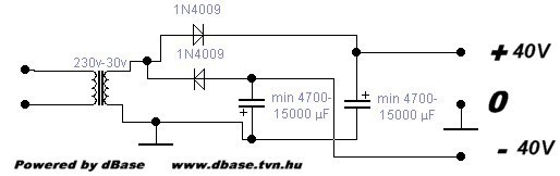

Lenne hozzátok egy kérdésem.
Az STK084-es erősítőmet elkeztem dobozolni ,de most a 23.000 µF-os kondik helyett 33.000 µF-osokkal próbálkoztam.
A trafóm 24V 250VA a kondik pedig 33.000 µF/63V-osak.
Amint áram alá kerül a trafó fesz leesik 2V-ra.
Miért van ez?(A kondik nem rövidzárasak)És ez tartósan fenn áll

(#) Szpisti válasza havranarpi hozzászólására (») Dec 28, 2013 /
Nekem is lenne egy buta kérdésem, mert pár oldalt visszanéztem itt, de nem látom hogy erről az erősítőről szóltál volna. Így csak következtetni merek arra, hogy hidalva hajtod az STK-kat, különben azok 50W-ot tudnak darabonként.
Tehát hídkapcsolásról lenne szó ?
Nem egészen értem , miért kéne a 24V 250 VA trafó mellé még egy másik. Hogyha két hidalt stk pár működik elvileg 2x100W max. teljesítménnyel, azokat el kell hogy vigye az egy 250VA-es. Mert akárhogy is nézzük, olyan hogy folyamatosan 2x100W sinus jöjjön ki a két végfokból, nem egészen üzemszerű állapot. Főleg elég kell hogy legyen, ha ekkora puffereket használsz.
Ennél sokkal spórolósabban is oldanak meg zenekari erősítőket, mikor egy 2x400W-osnak kikiáltott (és akként eladott) végfokba bekerül egy darab 360VA-es toroid.
A másik ami nem szerencsés, hogy egyutas egyenirányítást használsz. Praktikusabb lenne, ha a nagyobbik trafódat szekunder oldalon újra tekernéd úgy, hogy 2x24V kerülne rá - máris megoldódna a kétutas egyenirányítás.
Az meg ilyen nagyáramú trafóknál egyenesen káros lehet, ha párhuzamosan kötöd őket. Mi van ha csak 0,5V-al eltérnek egymástól? - feleslegesen fűtik egymást hatalmas áramokkal.
Még tán az is jobb megoldás lenne (kipróbálás-tesztelés idejére legalábbis), ha mindkét trafót használnád a szekundereket sorba kötve és két Graetz egyenirányítóval.

(#) Beringer 600 válasza Alkotó hozzászólására (») Dec 28, 2013 /
Hali!Hát az a helyzet,hogy én ezt már teljesen fel építettem,és teljesen igazad van,de ha így alakult,akkor már nincs vissza út,használnom kell.
Na azért azt a 4 alkatrészt csak meg tudd ám vizsgálni!
Nekem van egy tippem, most hogy jobban megnéztem a rajzodat.
Szerintem az első bekapcsoláskor átment csomópontba (vagy szakadásba) az egyenirányító diódád. Ha ilyen 30000 mikrókkal szűrsz, az olyan rövidzár az első pillanatokban , hogy a kis 1N4009 diódáidat kinyírta. Ilyen helyre komolyabb áramú dióda kellene, de még azoknak is életveszély az az elkó bekapcsoláskor. Felesleges a 33e uF, próbáld ki előbb 10e µF-ekkel! Meg minimum 10A-es diódákkal.

(#) havranarpi válasza Szpisti hozzászólására (») Dec 28, 2013 /
Kicseréltem 25A-es csavaros diódára ,de ugyan az
Elkezdtem visszafele keresni Kondiktól a trafóig.
A kondik jók,A diódák jók Viszont amint egy kis erhelés kerül a trafóra leesik a fesz 1,2V-ra.
betettem a trafó helyére egy 24V 200W-os trafót ami simán viszi és feltölti a kondikat.
