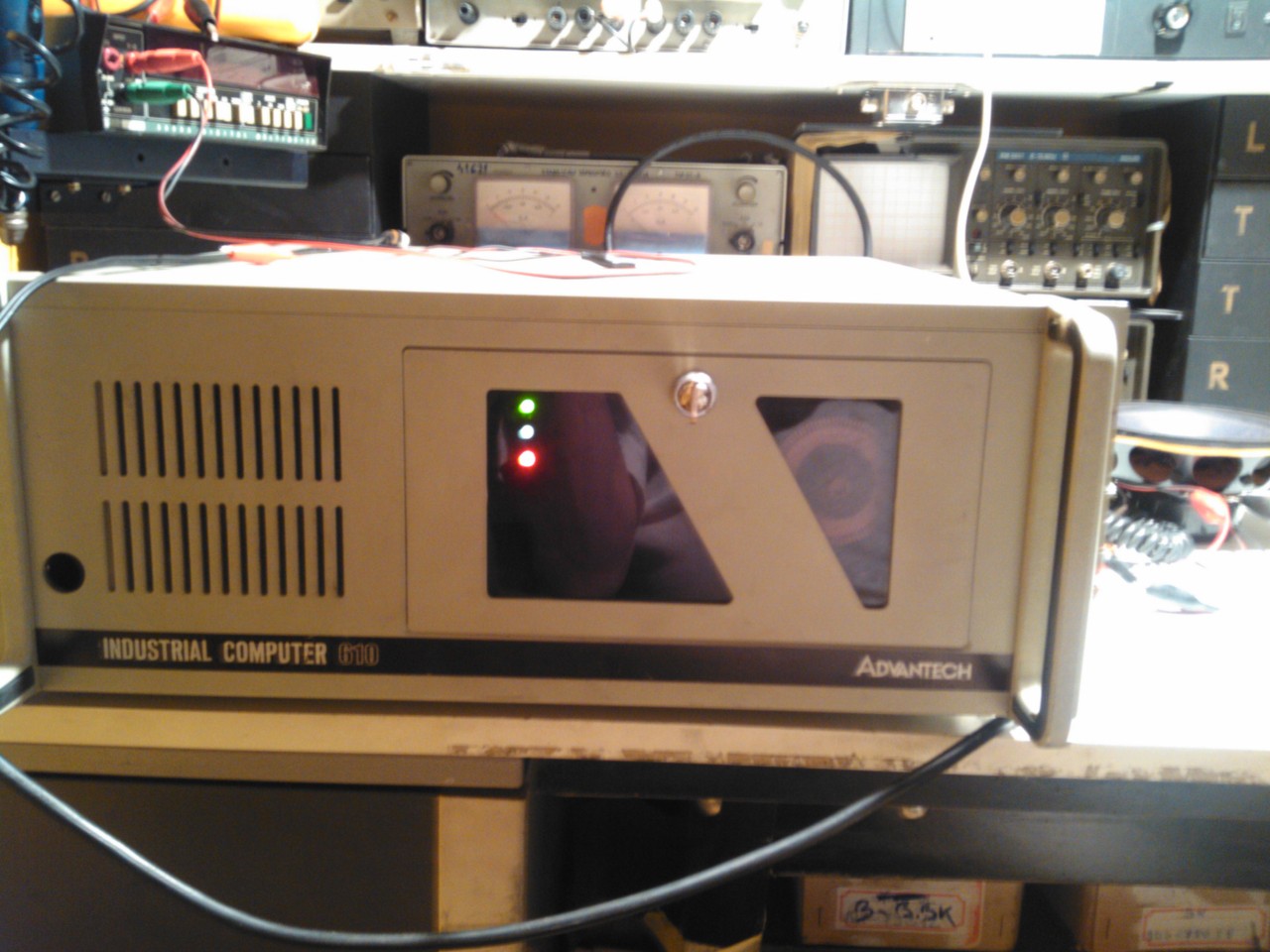

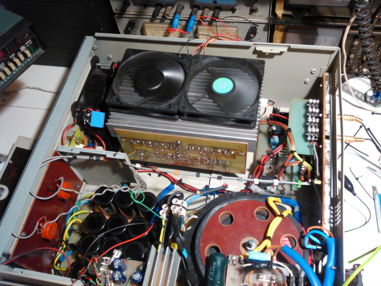

Sziasztok,először is búék!!!Az lenne a kérdésem hogy épitettem St végfokot,kicsit átalakítva,400-500w körül lehet / oldal,az egyik fele kicsit jobban melegszik egy hangyányit,ezt a nyugalmi állításával lehetne korrigálni?
Köszönöm

(#) vipera1997 válasza blasz hozzászólására (») Dec 31, 2013 /
Pontosan!

(#) blasz hozzászólása Dec 31, 2013 /
Szia Reloop! érdemes foglalkozni azzal a kis melegedési eltéréssel? Vagy legyek precíz?
(#) reloop válasza blasz hozzászólására (») Dec 31, 2013 /
Szia! Ezt a melegedést gondolom jel nélkül vizsgálod. A nyugalmi áramot akkor tudod pontosan kiértékelni, ha az egyik tápoldalon mind a négy emitter-ellenálláson megméred a feszültségesést, és ezt egyenként elosztod az emitter-ellenállás tényleges értékével (ilyen tartományban nem egyszerű az ellenállás mérés, de hát erre is tekintettel kell lenni, mert ezek ugye nem 1%-os ellenállások). A kapott négy áramérték összege határozza meg a melegedést, ezt vetheted össze a két csatorna között.
Már írtam korában is, a keresztezési torzítás eltüntetése után már nem hoz hasznot a nyugalmi áram emelése. Ezt tekintsd fő szempontnak! Az alkatrészek szórása miatt minden további nélkül előfordulhat, hogy a két csatorna melegedése eltérő lesz.
(#) blasz válasza reloop hozzászólására (») Dec 31, 2013 /
Köszönöm,de nem jel nélkül néztem,jel nélkül hideg mind 2 darab,akkor hagyom,csak rémisztgetem magam a hibákkal.
Köszönöm és Búék mindenkinek este letesztelem az st-t mit bir.
(#) Koncsar válasza blasz hozzászólására (») Dec 31, 2013 /
A hangsugárzók inpedancia értéke is csinálhat különbséget. Lehet, a 3 db ventilátor rossz elhelyezése is beleszólhat. B.U.É.K Gábor
(#) blasz válasza Koncsar hozzászólására (») Dec 31, 2013 /
Szia,csak 1 ventije van elől, a többi a sinus alatt kellett csak.7 ohm al járatom,sorba kötéssel.
A hozzászólás módosítva: Dec 31, 2013
7 R nél nem is kéne melegednie nagyon.
Nem nagyon melegszik,csak az eltérésre voltam kiváncsi
