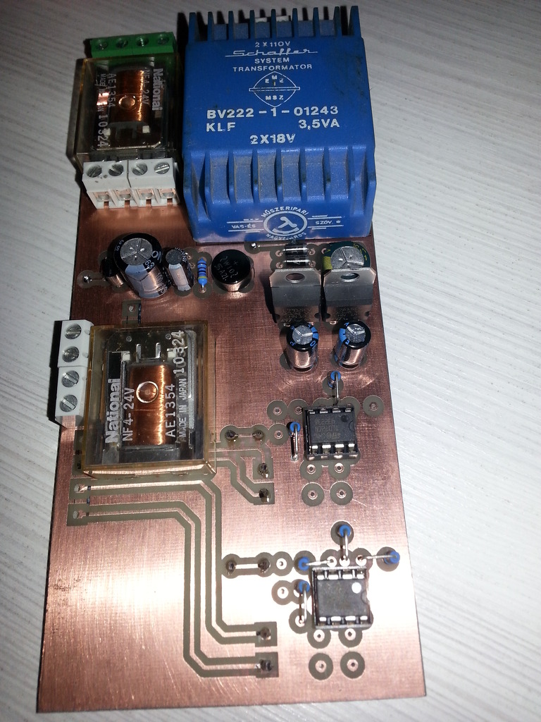

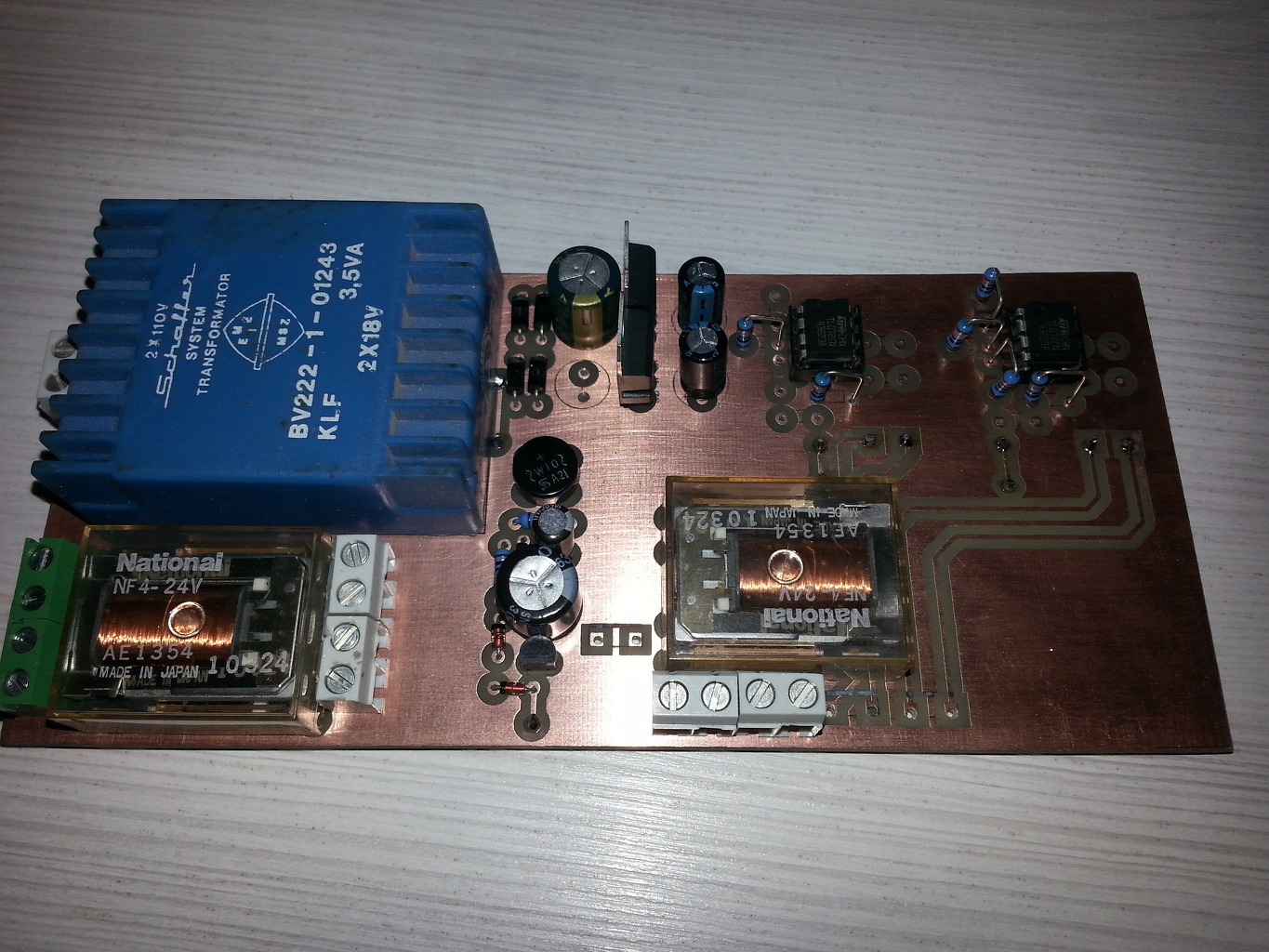

(#) havranarpi válasza Szpisti hozzászólására (») Jan 1, 2014 /
Nagyjából készen vannak a fázisfordítók+koppanásgátló

Köszi.Ilyen típusú relé megfelelő hangcsatolásra?
(#) Koncsar válasza havranarpi hozzászólására (») Jan 1, 2014 /
Ha elég nagy a relében lévő pogácsák távolsága akkor jó, nagyobb teljesítménynél fontos. Ne maradjon ív. Intenzív legyen a relé átbillenése.

(#) Szpisti válasza havranarpi hozzászólására (») Jan 1, 2014 /
Szépen megcsináltad!
A teliréz fólia minek kellett? Csak veszélyforrás, ha valami csavar ráesik, ott a zárlat Azt inkább kényes nagyfrekis holmiknál hasznos alkalmazni, vagy ahol nagy a gerjedésveszély. Persze vasklorid-kíméló megoldásnak kitűnő
Csak óvatosan kötözgess majd, mert sajnálnám azokat az "estékákat" !
Ha mindig odafigyelsz arra, hogy bekapcsoláskor ne legyen a hangforrás teljes kakaón, a reléidnek bírnia kell. Azt nem szeretik ha már folyik az áram és úgy kapcsolgat ki/be.
Köszönöm a gyors választ.
A felső "telizéz" csupán maratószerkímélő ,és egyébként is itt volt az ideje kipróbálni
Rendben ak STK-ra oda fokog digyelni és a relékre is.
A Tl072-knek nem gond ,hogy állandóan áram alatt lesznek de nem lesz bemenő jel?
Van az így pár áramkörben, hogy csak várják az ic-k a jelet Abból nem lehet nagy gond.

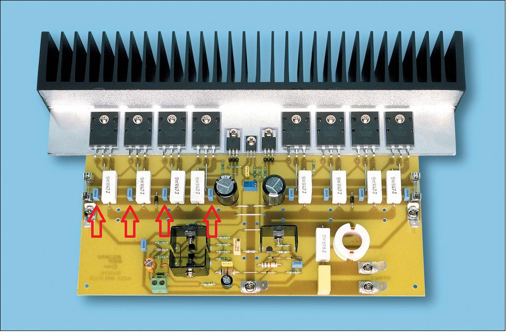

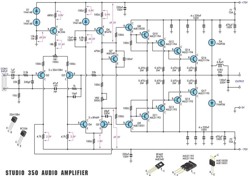

(#) reloop válasza DJanosi hozzászólására (») Jan 2, 2014 /
A 350W-os rajz ugyan kicsit bonyolultabb, de jobban kielégíti a magas tápfeszültség által támasztott követelményeket. Nézz utána találsz-e hozzá ha nem is NYÁK-tervet, de legalább egy alkatrészelrendezést mutató fotót. Arra a marék 220nF kondira biztos oda kell figyelni, nem véletlenül vannak berajzolva.

(#) DJanosi válasza reloop hozzászólására (») Jan 2, 2014 /
Mindjárt a nyak kész is van én is sokat gondolkodtam hogy mi legyen azokkal a kondikkal. Nem lehet szerintem csak úgy besűríteni egy csomóba őket. Valami komoly szerepük lehet szerintem kozel kellene tervezni a végek C ához hogy mikor azok kapcsolnak akkor valamilyen szinten javítsák a feszültséget vagy nem tudom
(#) reloop válasza DJanosi hozzászólására (») Jan 2, 2014 / 1
Megtaláltam Nyilakkal jeleztem a 220nF helyét.
Nos nekem így sikerült

(#) blasz válasza DJanosi hozzászólására (») Jan 2, 2014 /
Szia mekkora fesszel járatnád?
(#) DJanosi válasza blasz hozzászólására (») Jan 2, 2014 /
Pontosabban 75 V al.
Nem lesz sok a BD-k nek?
Nincs benne BD
Ja ok csak amit feltettél paneltervet azon BD van.
Ha megépítetted akkor véleményt kérnék róla!!
A hozzászólás módosítva: Jan 2, 2014
Az egy dolog mivel az Eagle adatbázisában nincs teljesítmény MJE ezért BD t tettem mivel talál a lábkiosztás. Bár nem mondom hogy nincs benne MJE de nem is keresem mivel tudtam hogy ez is megfelel ide tervezni.
Oké megértettem.Sok sikert,akkor nem az St lesz
Nem Ismét megpróbálom a szerencsémet. Mert az előző kapcsolás nem vált be 80V ra
