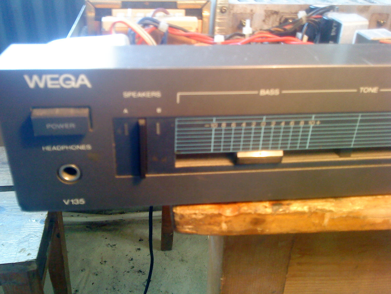

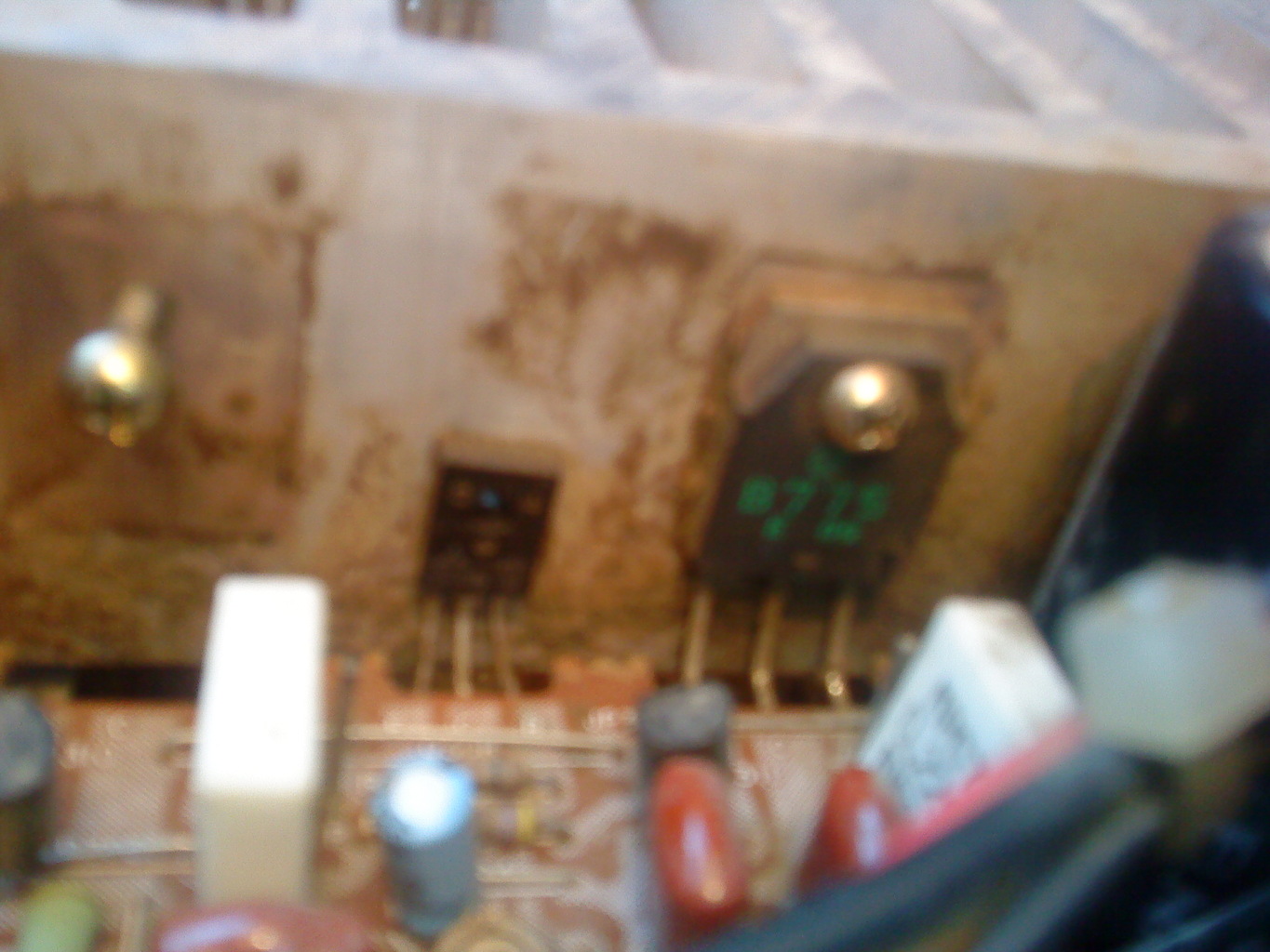

Segitségeteket kérném hogy igy kaptam ezt a WEGA V135-ös erösitöt hogy hiányzik belöle két tranzisztor és miLYen jár bele ez a tanzisztorok vannak benne: B775 ennek miLYen társat lehet tenni?
Segitségeteket előre is köszönöm
A hozzászólás módosítva: Jan 4, 2014
(#) miki2 hozzászólása Jan 4, 2014 /
eröl az erösitöröl lenne szó(.)
(#) szamóca válasza miki2 hozzászólására (») Jan 4, 2014 /
Komplementerpárja: 2SD845 NPN 2SB755 PNP

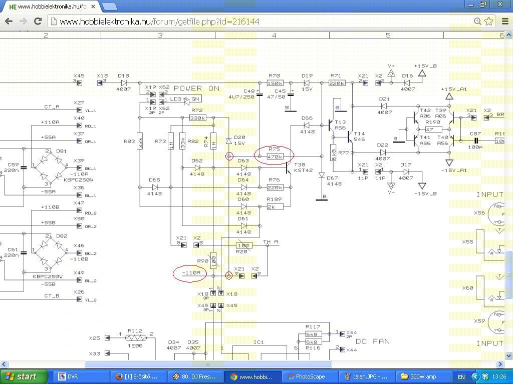

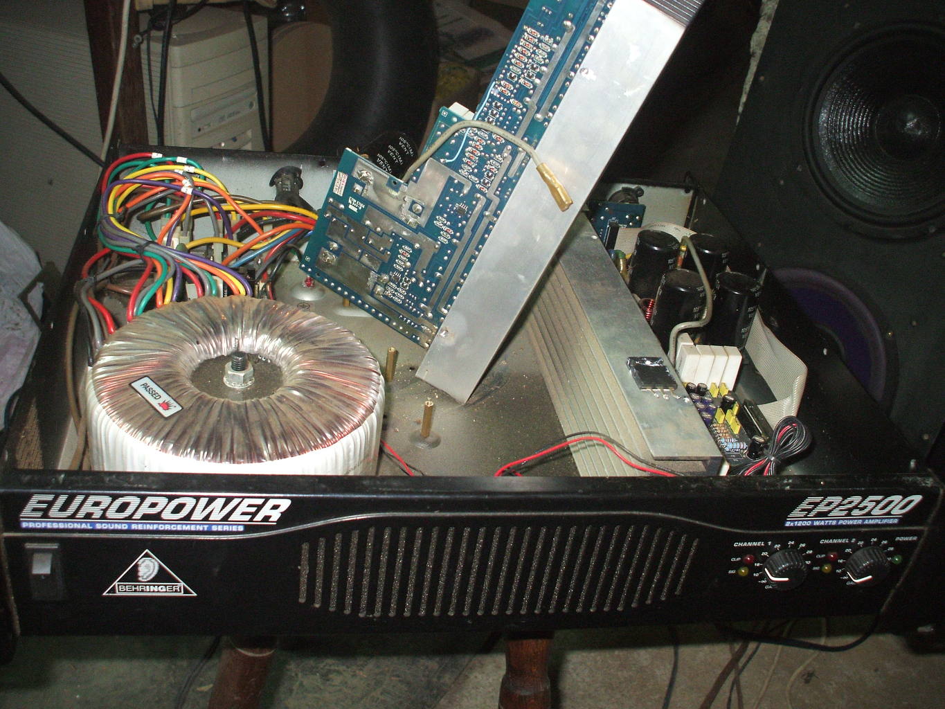

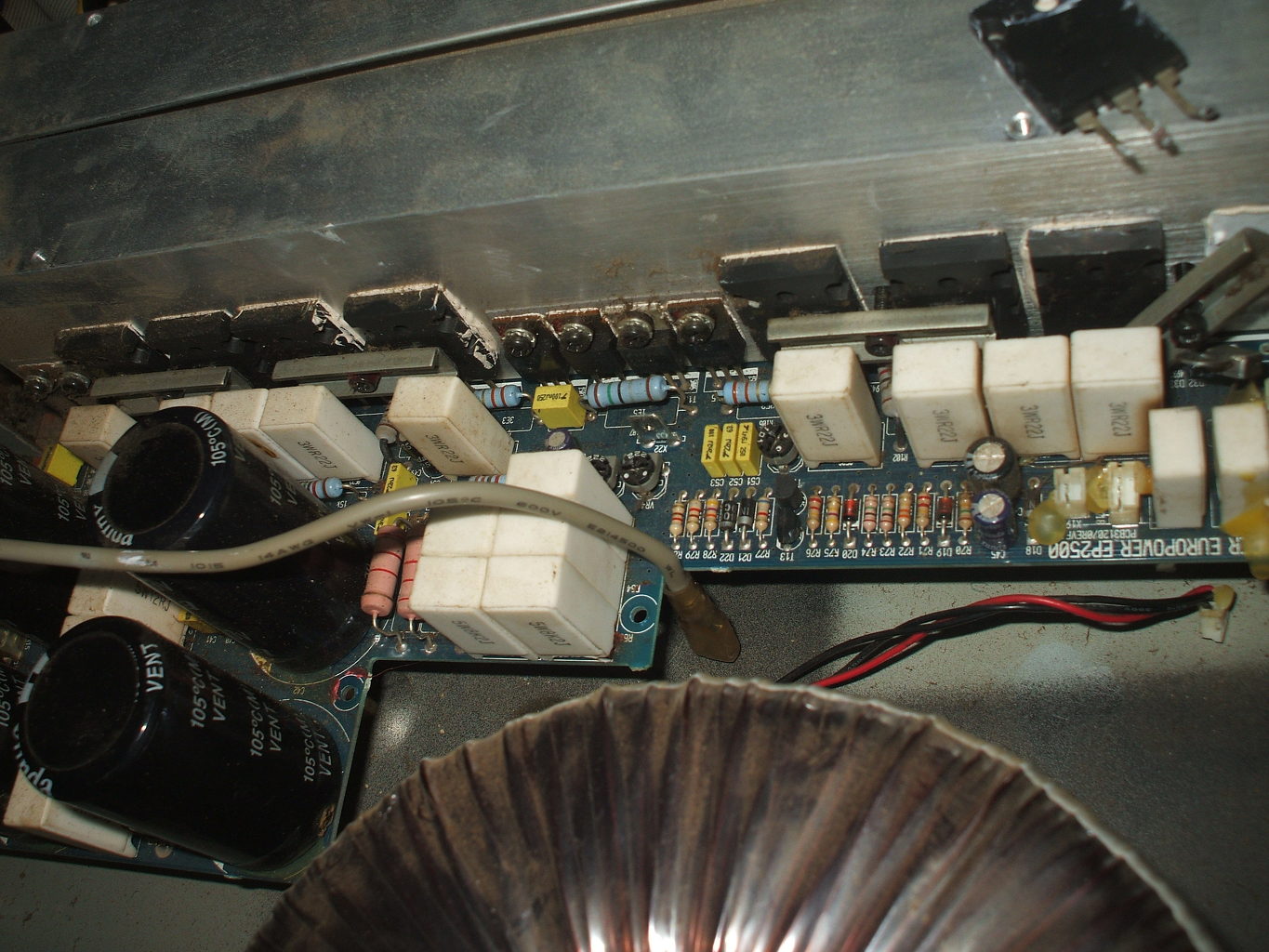

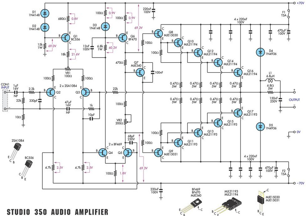

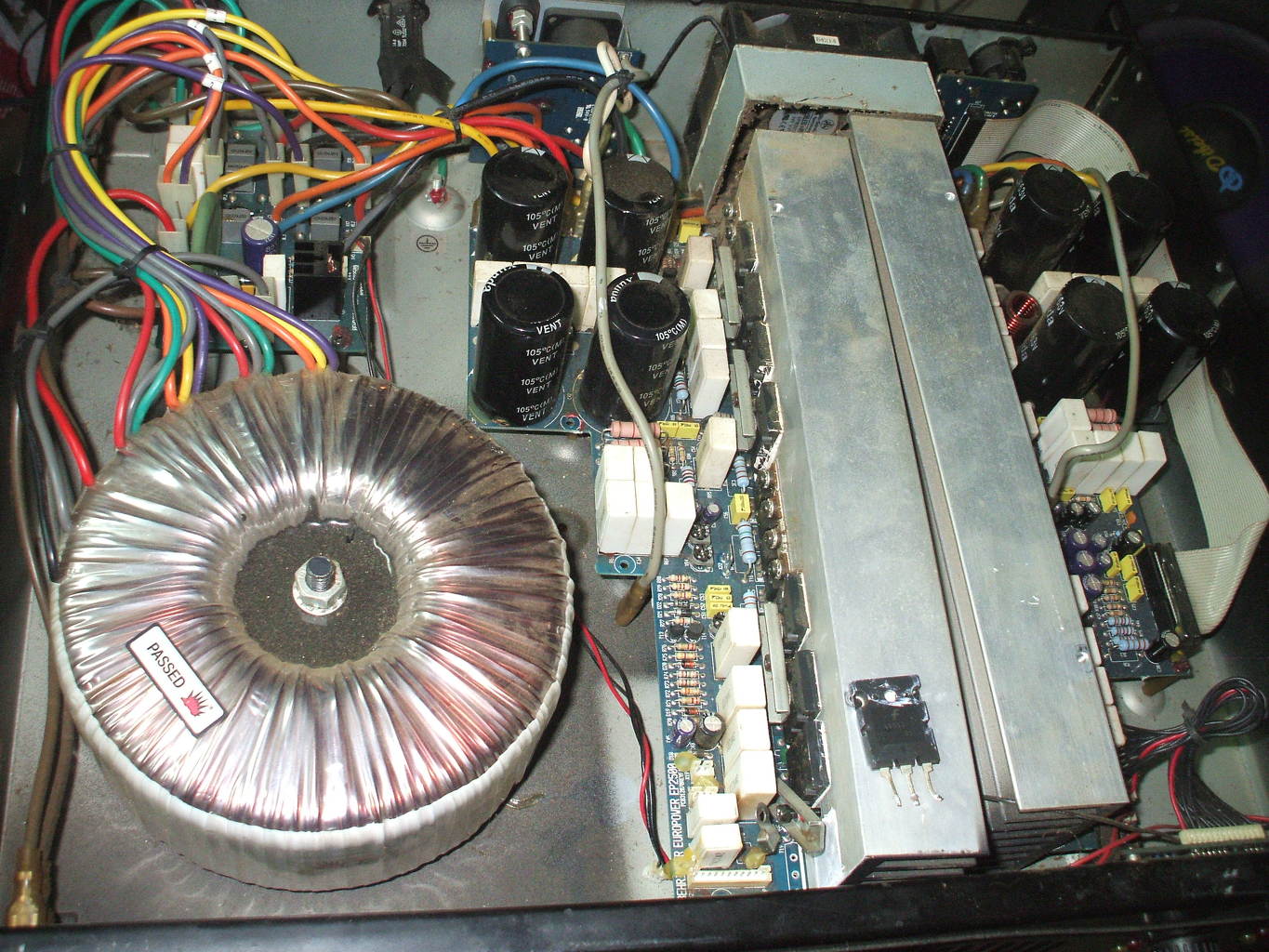

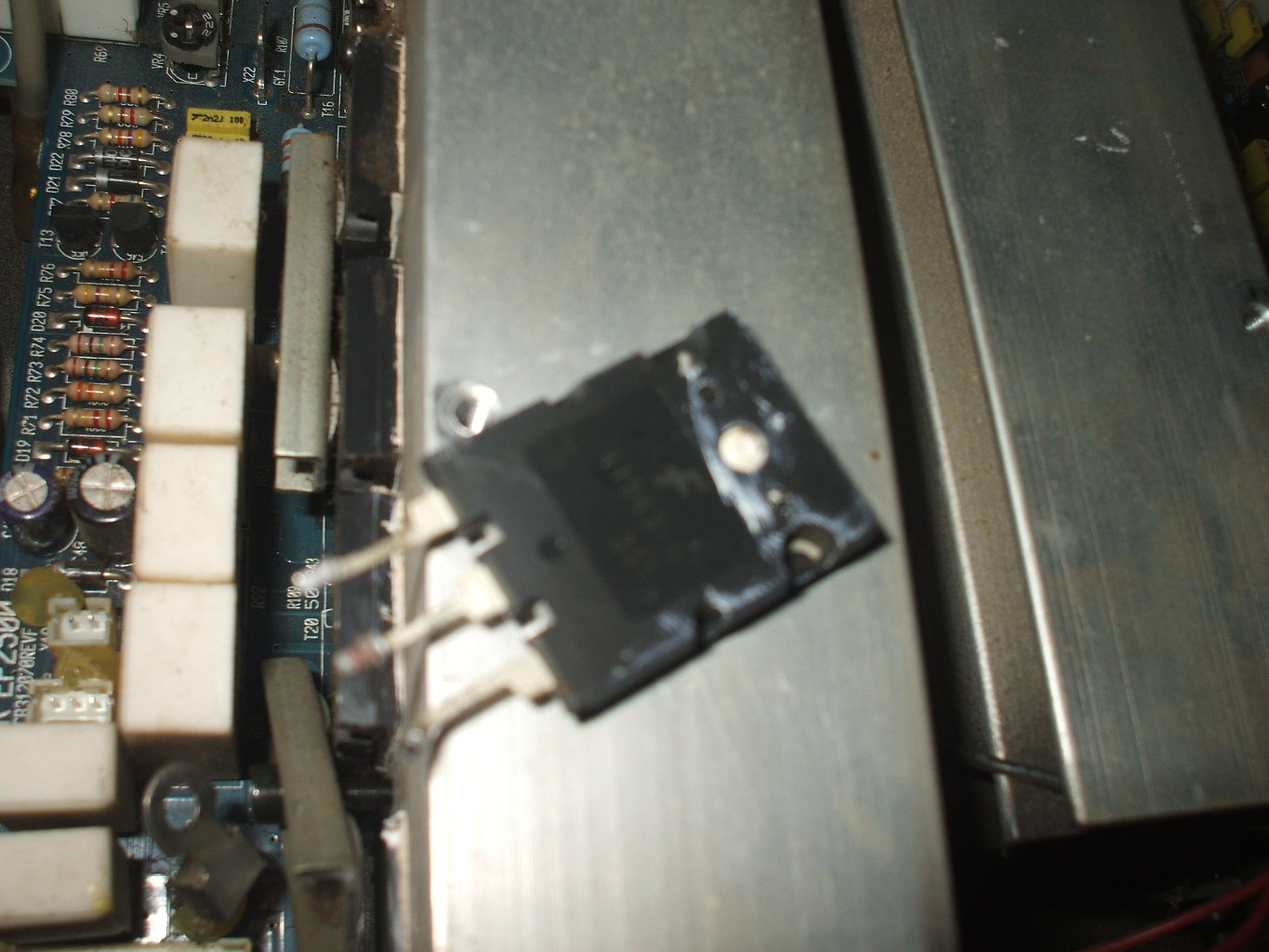

Üdv mindenkinek. A tegnap nagy örömömre behoztak hozzám egy Behringer Europower EP2500 as erősítőt. Őrültem neki, ezért hamar felbontottam hogy lássam mi van benne. Mivel én is készülődök egy nagyobb teljesítményű erősítővel. Elkezdtem méregetni és a panelre 6 szál csatlakozik a diódahidaktól. 2x +-50 V megy bele. Méregettem az eggyik utolsó végtranzisztort. Ott is 50V ot mértem. 8 db végfok van benne. Az ereje brutál. Komoly erősitést végez. De a kérdésem az hogy letezik hogy a mellekelt kapcsolás kemenyebb legyen ennél? Mert én 75V ot adok neki+/-.?
Ez a könnyebbik kérdésem nos mérés közben történt egy olyan hogy miközben méregettem az utolsó végtranyón a feszt. Pontosan én sem tudom hogy mit de sikerült zárlatot okoznom egy pillanatra. 2 lehetséges varians van hogy hol vagy a 2-3 láb ért össze vagy a 3 as láb a hűtéssel.

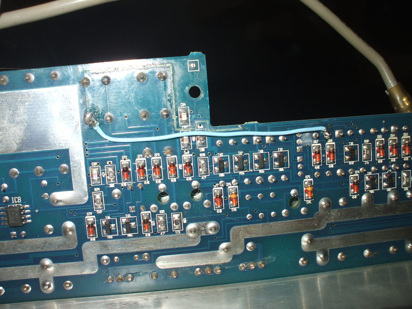

Abban a pillanatban a panel alján elpaskant egy szál azt kicseréltem. De sajos a kimeneten megjelent DC 13.79V . Segitséget kérnék. Ennyit a nagy kiváncsiságról A végtranyón A1943-0 ir. Ha minden igaz egy PNP tranyó de ennek semmi baja.
(#) Szpisti válasza DJanosi hozzászólására (») Jan 5, 2014 /
8 darab végfok ? Tényleg brutál lehet
No és hidegen előtte végigmérted a félvezetőket?
(#) reloop válasza DJanosi hozzászólására (») Jan 5, 2014 / 1

(#) DJanosi válasza reloop hozzászólására (») Jan 5, 2014 /
Mit szólsz ez erősebb mint a kapcsolás amit postoltam?

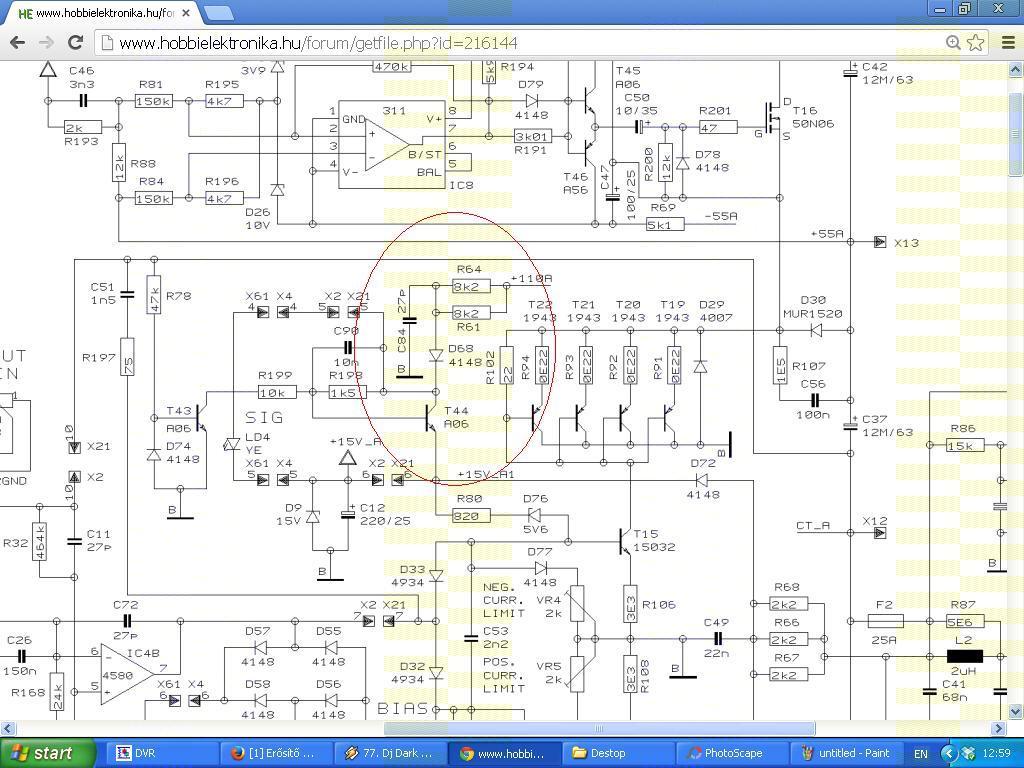

Ha esetleg megkeresnéd a kapcsolási rajzon amit reloop kollega linkelt, hogy hol "paskant el" a fólia, és berajzolnád nekünk, talán valaki tudna segíteni a lehetséges következményekről.
Ránézésre a D3 paskanta el magát. Egy ilyen 200V-os erősítőt hobbi szinten, online javítani - a gerincemen végig fut a hideg
(#) DJanosi válasza Szpisti hozzászólására (») Jan 5, 2014 /
Valahol itt lehet a baj mert a 2 db 8k2 es ellnállás lábánál paskant el.
Most már ez a Ch1 vagy Ch 2? Ez szerintem a Ch1 de a D30 at mertem és nyitofesz. 470 mV
A hozzászólás módosítva: Jan 5, 2014
Valóban elírtam, bocsánat. A T19 akár bázisát, akár emitterét zártad a bordához, annak a gyors diódának alakulhatott ki túlterhelése. Ezek szerint a felső táp is kinyitott, és a 110V-ágban égett el a fólia. Amit bekarikáztál az a jelindikátor, a 8k2 ellenállások másik végén kéne a hibát keresni.
Igen így van az égett meg csak az a baj h megégett de nem égett el. Ma mikor felemeltem megmertem és még vetett ez jelenti azt hogy valamit biztosan kiütött. Annyit tudok hogy ez az elégett szál közvetlenül az R75 re csatlakozik s nyák szerint. Itt egy rajz. S nem értem hogy itt miért van -110V és fölül a tranyóknál +110V
Azt a vezetősávot meg kell rendesen reparálni, A 8k2 ellenállásokról kapja a műveleti-erősítő a +15V tápot ami a jelekből ítélve akár hiányozhat is.
A rajz és a valóság eltérhet egymástól, mert a gyártó szokott változtatásokat eszközölni.
Szerk.: mondanám, hogy méregessél, de azt csak úgy lehetne megnyugtatóan, ha áttennéd az erősítőt áramkorlátos labortápra.
