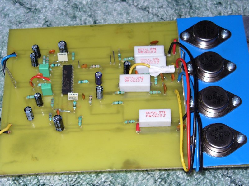

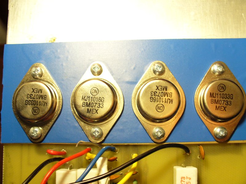

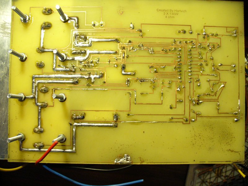

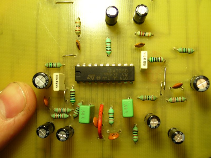

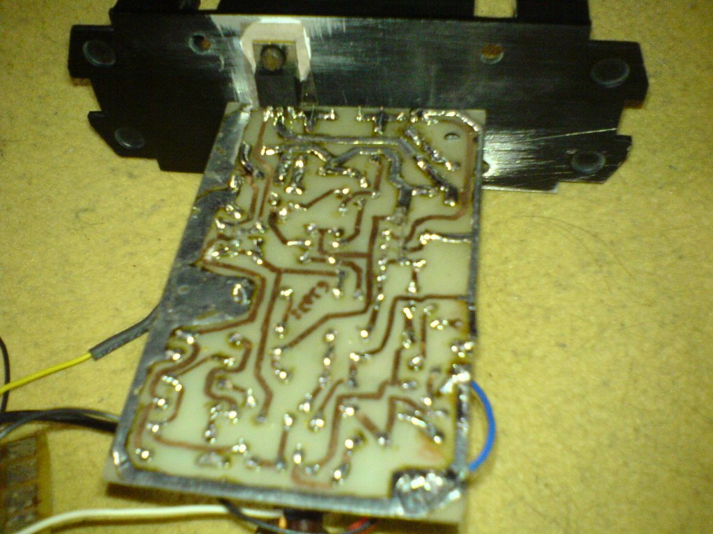

(#) Paatrik hozzászólása Júl 23, 2008 /
Ide írom mert szerintem ide való ...
Na az a lényeg h a mellékelt képen látható erősítő 1 2x130w-os tda7250-es icvel ellátott végtranyós jószág... az lenne a kérdésem h ehez mi lenne a legjobb táp. 1 kapcsoló üzemű vagy trafó? mind a két esetbe 500w-os össz telejesítményű kéne mert amint ti is létjátok nem azok a tranyók vannak rajta mint a kapcsoláson. A kapcsolás innen származik Na a kérdésem az lenne h Mien táp lenne a legjobb neki a másik az h tudna e valaki kapcsolási rajzot küldeni ha kapcsoló üzemű táp lenne a jobb.
A válaszokat elöre is köszönöm!! :worship:
Link javítva --szabi83
(#) szamóca válasza Paatrik hozzászólására (») Júl 23, 2008 /
Nem értem miért akarnál kapcsoló üzemű tápot ehez a végfokhoz. Talán tömege miatt, mert sokat szállítanád? Mert más indokod mi lehet még. Bonyolultabb ,könnyebben hibásodik meg, nehezebben elkészíthető, stb.
(#) sound.man válasza szamóca hozzászólására (») Júl 23, 2008 /
Meg a kapcsolóüzemű táp nem csak könyebb hanem olcsóbb is... Viszont!! Azt meg kell tudni úgy csinálni is hogy jó legyen!
(#) szabi83 válasza Paatrik hozzászólására (») Júl 23, 2008 /
A szigetelő szalagot távolítsad el gyorsan és csillámot használj pasztával!
Az IC megérdemelt volna egy foglalatot!
(#) szamóca válasza szabi83 hozzászólására (») Júl 23, 2008 /
+szigetelű gyűrűket !
(#) szabi83 válasza szamóca hozzászólására (») Júl 23, 2008 /
na igen :pias:
+ a hűtőlemezt olyanra, ami felcsavarozható egy megfelelő méretű hűtőbordára hőelvezető pasztával. Az M3x35 csavarokat cserélni vagy elvágni. A nagyáramú vezetékeket vastagabra cserélni, bemenetre árnyékoltal csatlakozni..... mondom.

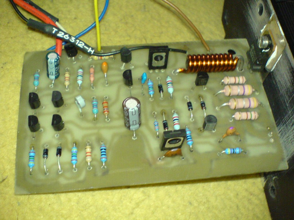

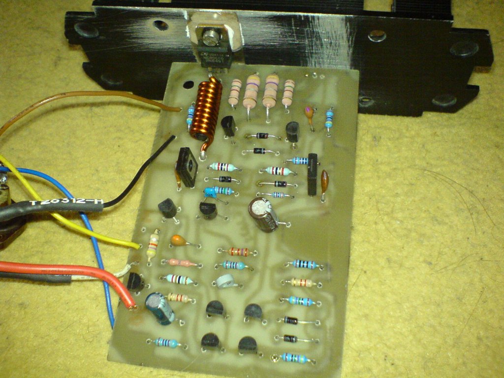

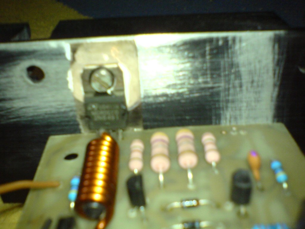

(#) Zenner hozzászólása Júl 27, 2008 /
Össze raktam egy tranyós erősítőt
első bekapcsolásnál szépen szólt, de halkan(alig erősített valamit)
Ennek az egyik végfok modulját építettem meg.
semmi nem melegszik nem torzít szól csak halk
+-34V-ról hajtom és 3.25 A-ről
tud valaki segíteni hogy mit csináljak hogy jó legyen?
mert jó lenne ha működne, vég tranzisztornak 2n6491 és 2n6488 párt használtam
Ha jól tudom akkor a 2N6491 a PNP és a "n6488 az NPN
(nem hiszem hogy rosszul kötöttem be, semmi nem melegszik és szól)
(#) szabi83 válasza Zenner hozzászólására (») Júl 27, 2008 /
Nyugalmi, beállítva?
(#) sound.man válasza szabi83 hozzászólására (») Júl 27, 2008 /
Fix ellenállás van.
(#) Zenner válasza szabi83 hozzászólására (») Júl 27, 2008 /
Igen be van állítva, mivel van itthon egy ilyen erősítő(eredeti) ezért azt másoltam le(NYÁK-ot)
de még csak egy kicsit se recseg
(#) szamóca válasza Zenner hozzászólására (») Júl 27, 2008 /
A VR 141-VR143 Értékeket nem nézted el?
(#) Zenner válasza szamóca hozzászólására (») Júl 27, 2008 /
Nem, színkód fejtővel néztem meg az ellenállásokat, minden egyezik
(#) Dióda válasza Zenner hozzászólására (») Júl 27, 2008 /
Egy fotót mellékelnél?
A némítórészt is beleépítetted ?
A bemenetnél lévő fet-re gondolok.
(#) Zenner válasza Dióda hozzászólására (») Júl 27, 2008 /
beépítettem azt is, gondoltam még jól jöhet, lehet zárlatos lett a FET?, mert a NYÁK-on nincs zárlat, építés előtt és után 5-ször néztem át nagyítóval
Édes fiam miért van az a végtranyó fordítva benne?
A fet-et meg dobd ki belőle mint a huzat ha nem használod a némítást.
mert nem szerettem volna ki vezetékezni és így fordítva van bent, csak jó bekötés mellett
megpróbálom azt hogy kivágom belőle a FET-et
(#) sound.man válasza Zenner hozzászólására (») Júl 27, 2008 /
Valami ilyesmi a tiéd is nem? Hátha segít a hibakeresésbe.
