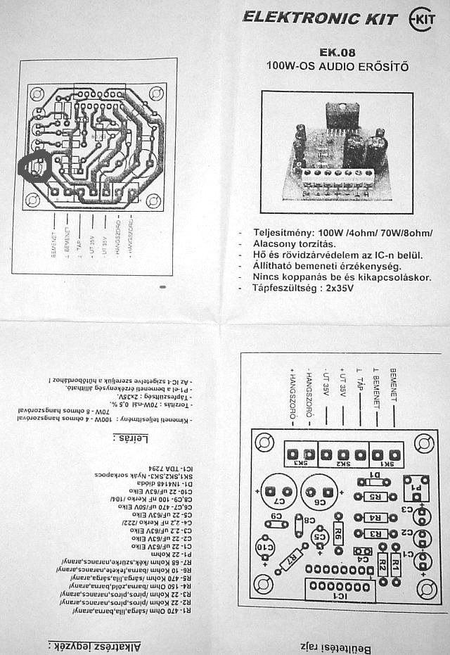

Bocsika, megnézné nekem valaki ennek az erősítőnek a kapcsi és a nyák rajzát?Mert az R7-C9 ill.R8-C10 párosítás valamelyiken fordított sorrendben van bekötve.na most melyik lehet a jó?NYÁK v. a rajz?stk4142II

(#) tomi675 hozzászólása Júl 20, 2008 /
Nekem olyan egyszerű erősítő kapcsolásra lenne szükségem ami 2x50W-ot ad le 8 ohm-os hangszórókhoz.
Előre is köszönöm!
(#) lamalas válasza tomi675 hozzászólására (») Júl 20, 2008 /
2db TDA7294

Rákerestem és lehet kit-ben kapni. Milyen tápot ajánlotok a 2db IC-hez?
(#) tomi675 válasza tomi675 hozzászólására (») Júl 20, 2008 /
Úgy olvastam, hogy 35V 3A kell neki, de nem találtam ilyen rajzot...
(#) maTaKee válasza tomi675 hozzászólására (») Júl 20, 2008 /
Egy 2×24V-os 160-200W trafó jó lesz neki + puffer.
