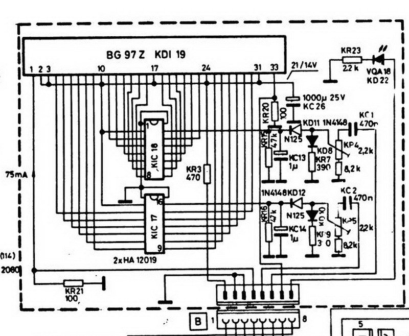

(#) Moszkvai hozzászólása Aug 5, 2008 /
Megtudja nekem valaki mondani,hogy a videoton erősítőmbe a fluorenc kijelzőnek elég halvány a fénye, lehet valahogy rajta még segíteni, vagy csere?Egy rajz segítségül.
(#) Dióda válasza Moszkvai hozzászólására (») Aug 5, 2008 /
Mérd meg a tápját rendesen megkapja-e .
Valószínű hogy azért halovány mert nem kapja meg a neki megfelelő feszt.Ha az is rendben akkor nézd végig az ellenálatokat a kijelzőpanelen és a kondikat.Ha minden rendben és mégis halovány akkor bizony csere.
"Gonoszkodásból esetleg pucold meg előtte az üveget és magát a kijelzőt is hátha csak már nem tud az ezeréves poron átvirítani "
(#) Moszkvai válasza Dióda hozzászólására (») Aug 5, 2008 /
Köszönöm megnézem és meg is pucolom :worship:
(#) szamóca válasza Moszkvai hozzászólására (») Aug 6, 2008 /
Még talán annyit hogy az 1-es és 33-as láb között mérd meg a feszt. Ha jól emlékszem, a vidinél 3,1V-nak kell lenni.

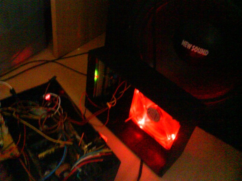

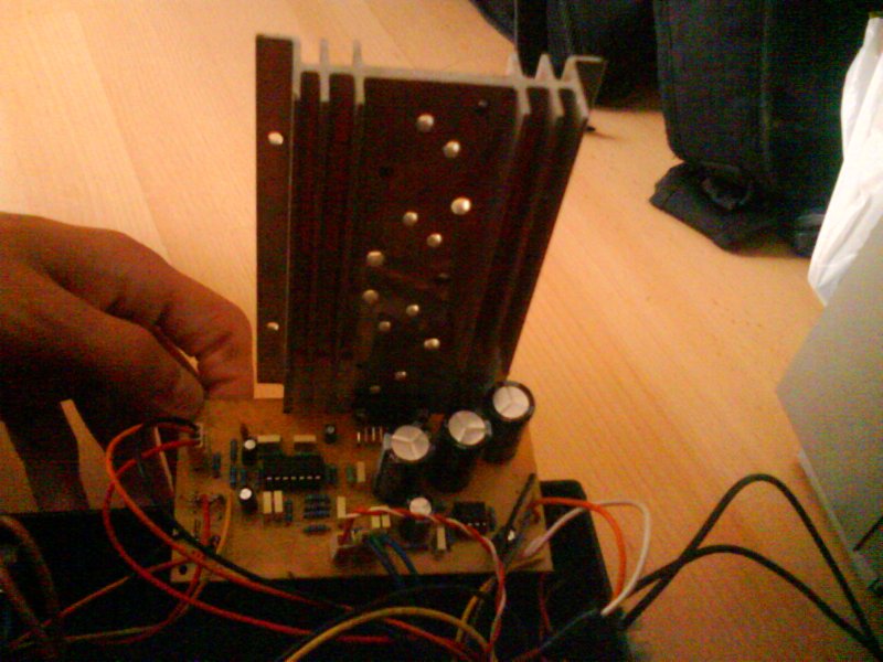

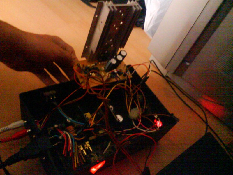

(#) Beatmaster hozzászólása Aug 6, 2008 /
Itt egy videó a nyári szunet elején megépített (elso) erositomrol: http://www.vimeo.com/1463157
mellékotottem még egy kibelezett házimozi 5 csatornás erositojét és egyelore tokéletes Jah és nemszoktam technot hallgatni, csak ebben voltak effektív basszusok
(#) Beatmaster válasza Beatmaster hozzászólására (») Aug 6, 2008 /
ittvan még pár kép (mobillal készultek, zajosak egy kicsit nagyon), ja és igen, kapcsolouzemu táprol hajtom, PCbol szereltem ki annak idején, most is mindent egy olyanrol probálok ki, aminek 12V vagy 5V kell
