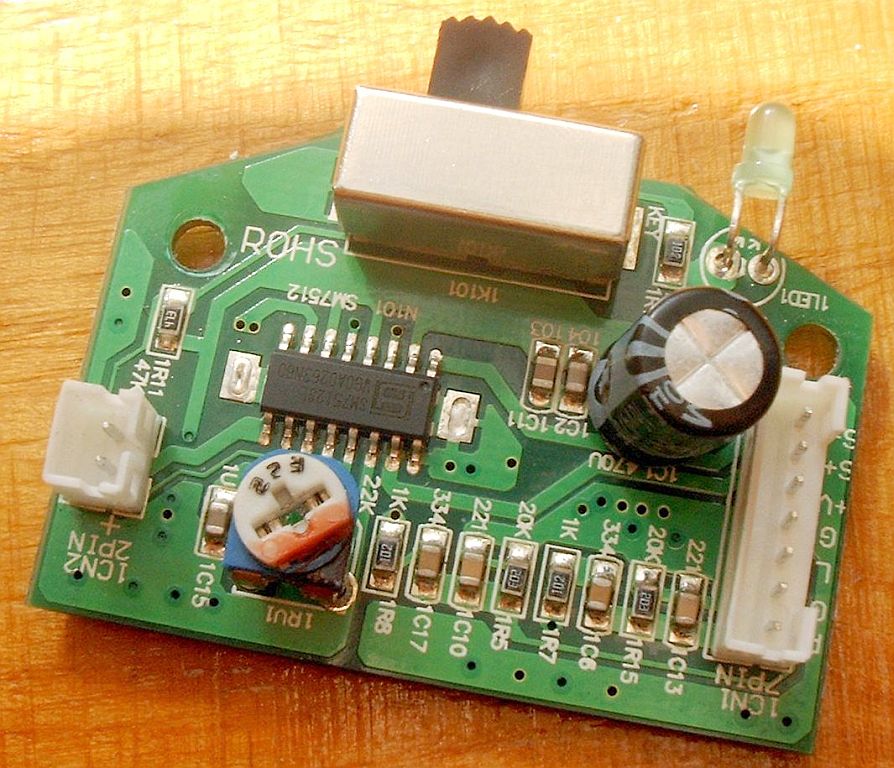

Találkoztam egy nagyon érdekes erősítő ic-vel, sm7512, 16 lábú smd, 2*3 watt folyamatos rms kimenővel az adatlap szerint, úgy, hogy nem melegszik. Bekötöttem a nagy hangfalaimra, és tényleg nem melegszik nagyobb hangerőn sem ! Hogy lehet ez ?... Pedig szerintem nem kapcsolóüzemű. Amúgy a hangja olyan tranzisztoros, nem valami szép. Egy kis számítógépes hangfalpárban volt, ami a tápot az usb-ről kapta, és 1-1 pici alumembrános "odyssey"-klón hangszórót hajtott meg. Érdekes...
(#) Mayan válasza Mayan hozzászólására (») Aug 1, 2008 /
A gyártó honlapján sem írják hogy kapcsiüzemű lenne.
Itt van adatlap és próbapanel, stb.http://www.samhop.com.tw/html/sm7512.html
(#) lamalas válasza Mayan hozzászólására (») Aug 1, 2008 /
„Bekötöttem a nagy hangfalaimra, és tényleg nem melegszik nagyobb hangerőn sem ! Hogy lehet ez ?...”
Ugy lehet, hogy 2x3W-ot 10%-os THD mellett tud az erosito, de ennyire ugysem vezerled ki mert ez mar hallhatoan (es idegesitoen) torz hangot eredmenyez. Az adatlap szerint 4ohmon 1.9W-ot tud 1% THD mellett illetve 1.4W-ot 8ohmon szinten 1% THD mellett. Raadasul hidkapcsolasu erositorol van szo igy a disszipacio is eloszlik 4 vegfok kozott. Ja es biztos vmi nagyon egyszeru AB osztalyu vegfokok vannak benne amiknek a nyugalmi arama nagyon kicsi (kozel van a B osztalyu mukodeshez). Hutes a NYAK fele, az IC aljan van. Ezekkel a trukkokkel siman elerheto, hogy ne melegedjen az IC jelentosen.
(#) Mayan válasza lamalas hozzászólására (») Aug 1, 2008 /
Valószínűleg így van. csak azért csodálkozok rajta, mert még smd is, és így sem melegszik, pedig a normál, hasonló kategóriájú tda2822 ilyen teljesítményen már forró. Akkor ez tényleg nagyon jó hatásfokú, ha jól láttam a nyugalmi árama csak 8mA az egész ic-nek mindenestül.
Ha csak 8mA a nyugalmi aramfelvetele az egesz IC-nek akkor bizony inkabb B osztlayu vegerositok vannak benne ... ez magyarazhatja a nem tul jo "tranzisztoros" hangot is
