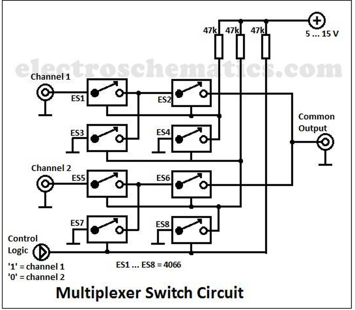

(#) eyess válasza luluzulu hozzászólására (») Aug 26, 2014 /
Semennyire csak kapcsolásra szolgál inkább a gyorsaságával lesz kicsit baj , de attól függ milyen alkalmazásra kell , csak néha , vagy kiválasztás , vagy üzem közbeni kapcsolgatásra.
Egy példa.
A hozzászólás módosítva: Aug 26, 2014
(#) pucuka válasza eyess hozzászólására (») Aug 26, 2014 /
Azért úgy 40 MHz -ig elketyeg. a késleltetési ideje is 20 - 50 ns körül van, úgyhogy gondolom elég gyors hangfrekire.

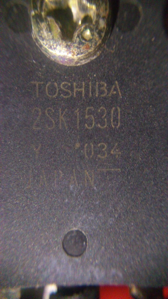

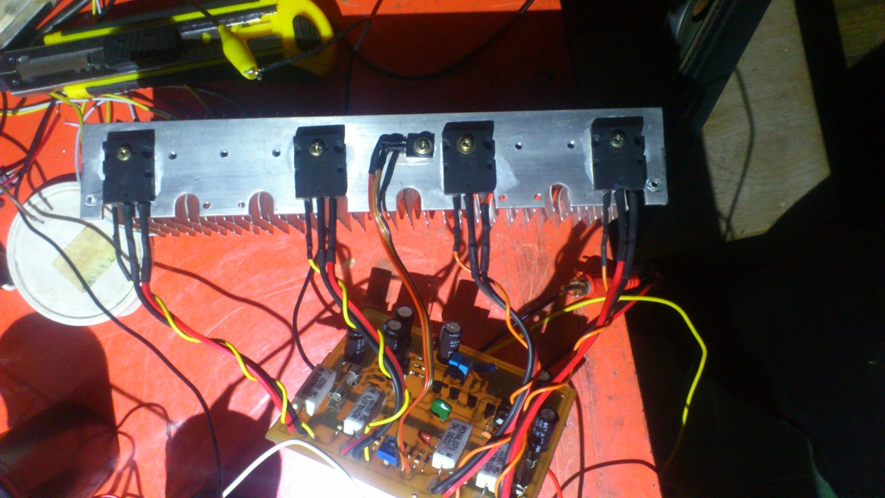

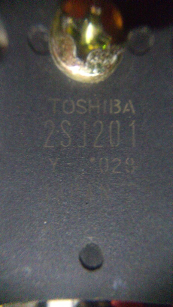

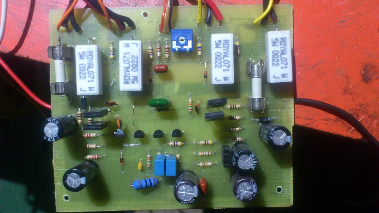

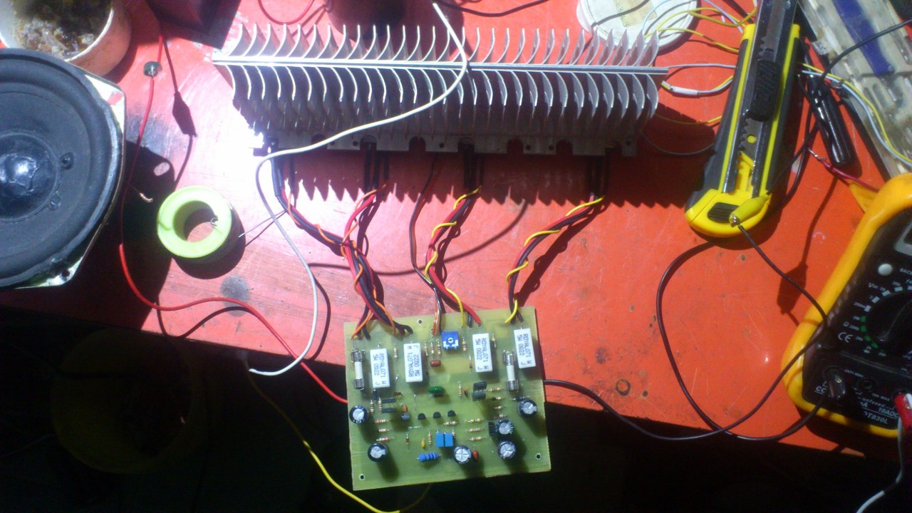

(#) Csongi_ hozzászólása Aug 28, 2014 /
Udv!
A heten kaptam egy erositot 2SK1530 es 2SJ201-es vegtraznisztorokkal. A regi tulaj szerint 2X65V koruli feszultsegrol mukodik. Kapcsolasi rajzot nem kaptam hozza. Ha valaki felismerne, akkor nagyon jo lenne, ugyanis nekem 2X52V-os trafom van itthon, ami egyeniranyitas utan 2X74V koruli lesz a feszultseg. Hasznalhatom igy anelkul, hogy elszallna valami a magasabb feszultsegtol, vagy kellene modositsaj valamit?
(#) pika75 válasza Csongi_ hozzászólására (») Aug 28, 2014 /
Szia, elso meglatasra a 3-ik kepen a tranyok nincsenek elszigetelve a hutobordatol. Ha valoban igy van, vigyazz, igy ne adj neki tapfeszultseget, startbol kiveri a biztositekot, es orvendj ha csak enyivel meguszod. Tegy csillamlemezt a tranyok ala, es ugy eleszd!
(#) trionaudio válasza Csongi_ hozzászólására (») Aug 28, 2014 /
Nézz a tranyoknal adatlapot es ha a feszültségük kisebb mint amit te rákapcsolsz, akkor azokat cseréld ki.
(#) Csongi_ válasza pika75 hozzászólására (») Aug 28, 2014 /
El vannak szigetelve, legalabbis mar kiprobaltam 2X33V-rol, es tokeletesen mukodik.
(#) Csongi_ válasza trionaudio hozzászólására (») Aug 28, 2014 /
Ennyi az egesz? Ellenallas ertekek maradnak? Csakmert feltem a vegtranzisztorokat, egy kissebb vagyonba kerul parja.
Mondjuk igazad van. Régtanultam az elektronikát, de a nagyobb feszültségre mások lesznek az ellenállás értékek is.
(#) Davidd válasza Csongi_ hozzászólására (») Aug 28, 2014 /
Én még megnézném a vezérlő tranzisztorok adatlapját is. Nagyobb tápfeszhez nagyobb tűrésü tranyók kellenek. Pláne ha ellenállásokon nem változtatsz.
(#) reloop válasza Csongi_ hozzászólására (») Aug 28, 2014 /
A kondenzátorok feszültségtűrését is nézd meg!
