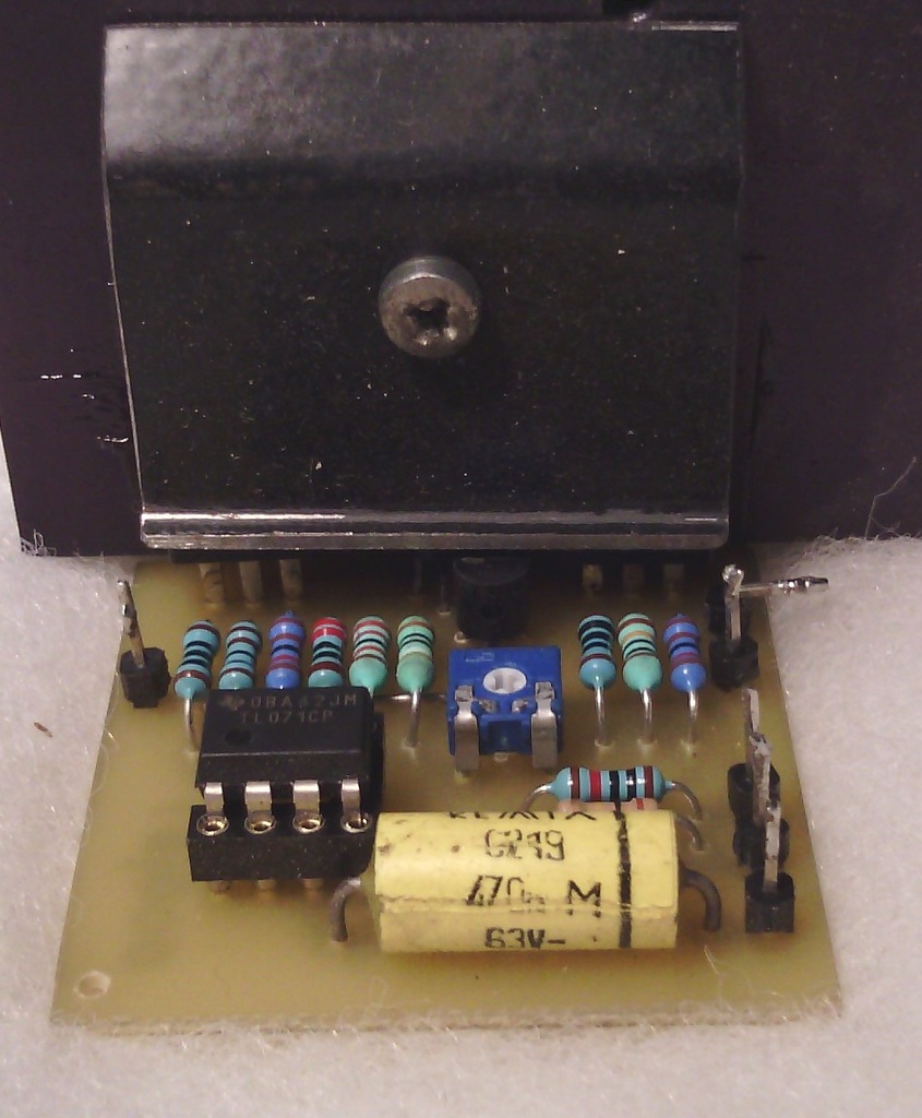

Közönséges fémréteg ellenállásokkal dolgoztam, nem volt velük semmi gond.
Az IC tápárammérésnél R9, 14 szabadon marad, az R3 visszacsatolástól DC stabil az integrált áramkör.
Tehát FET nincs beültetve, P1 középállásban. Megméred az R8-on eső feszültséget, és R13-at úgyszintén. A két értéket összeadod.
A FET vizsgálatát lerajzoltam. Ezen két feszültség abszolút értékének összege közel kell álljon az előbbi feszültségösszeghez. Szükség esetén az 1k4 finomításra szorul. Ennél a kapcsolásnál koránt sem olyan mindenható a poti adata állítási lehetőség mint a VF3-6 esetében.
A nyomtatott áramkör szerintem rendben, a test csillagpontos kialakításán lehetne esetleg csiszolni.
A hozzászólás módosítva: Szept 13, 2014

Lőttem egy képet a sajátomról. Így hűtöm.

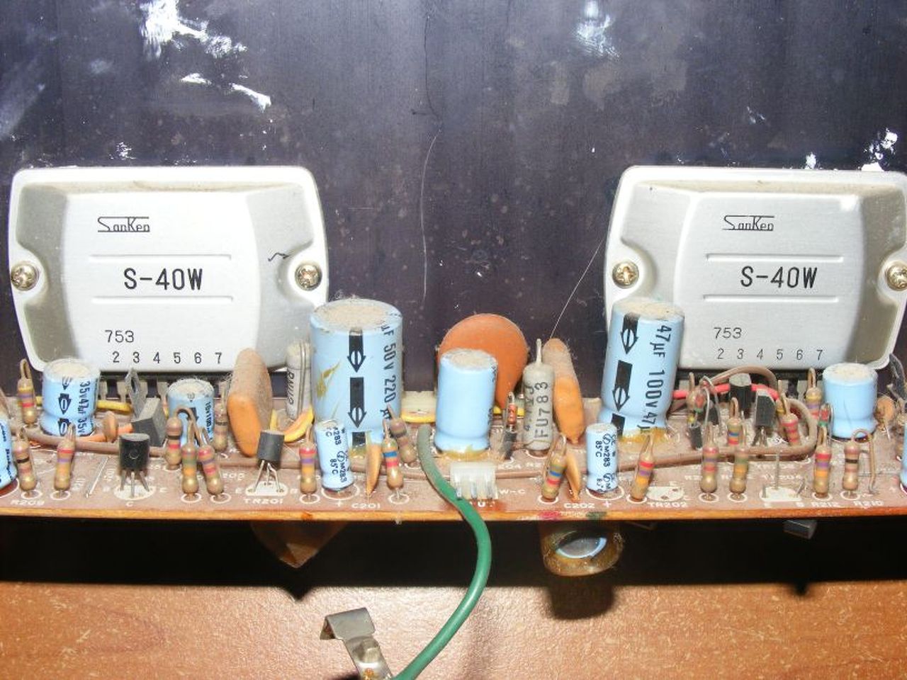

(#) p100 válasza reloop hozzászólására (») Szept 15, 2014 /
Szétszedtem az erősítőt, kiszedtem a végfok modult, s a mellékelt fotón látható két alkatrész a végfok lelke. Jól sejtem, hogy ezek nem tranzisztorok, hanem inkább IC-k? Ezekkel tudok bármit is tenni? Egyáltalán hol szerezhető be ilyen IC (ha egyáltalán ezek IC-k)?
Az áramkorlátozó izzós megoldást még nem próbáltam, most az következik.

(#) reloop válasza p100 hozzászólására (») Szept 15, 2014 /
A tok darlington párt rejt.
Beszerzési forrás után nem nyomoztam. Kellő rutin birtokában diszkrét elemekből is meg lehet építeni.
Ha lesz áramkorlátozó izzód, hangszóró nélkül indítsd be! Írd meg mind a hét láb testhez képest mérhető feszültségét, a polaritást is tüntesd fel! Vigyázz a mérőcsúcs ne okozzon zárlatot! A mérőtüskére tehetsz szigetelő-szalagot, csak a hegye látszódjon ki

Mindegy, hogy 40W vagy 60W-os az izzó?
Egyébként nálam 8 lába van nem hét, bár a NYÁk-on 2 nincs beforrasztva.
A méréseket holnap megcsinálom, s jelentkezem. Addig is köszi az infókat.
Mindkét izzó megfelelő.
Az S-100W (nagy testvér) használja azokat a lábakat.
