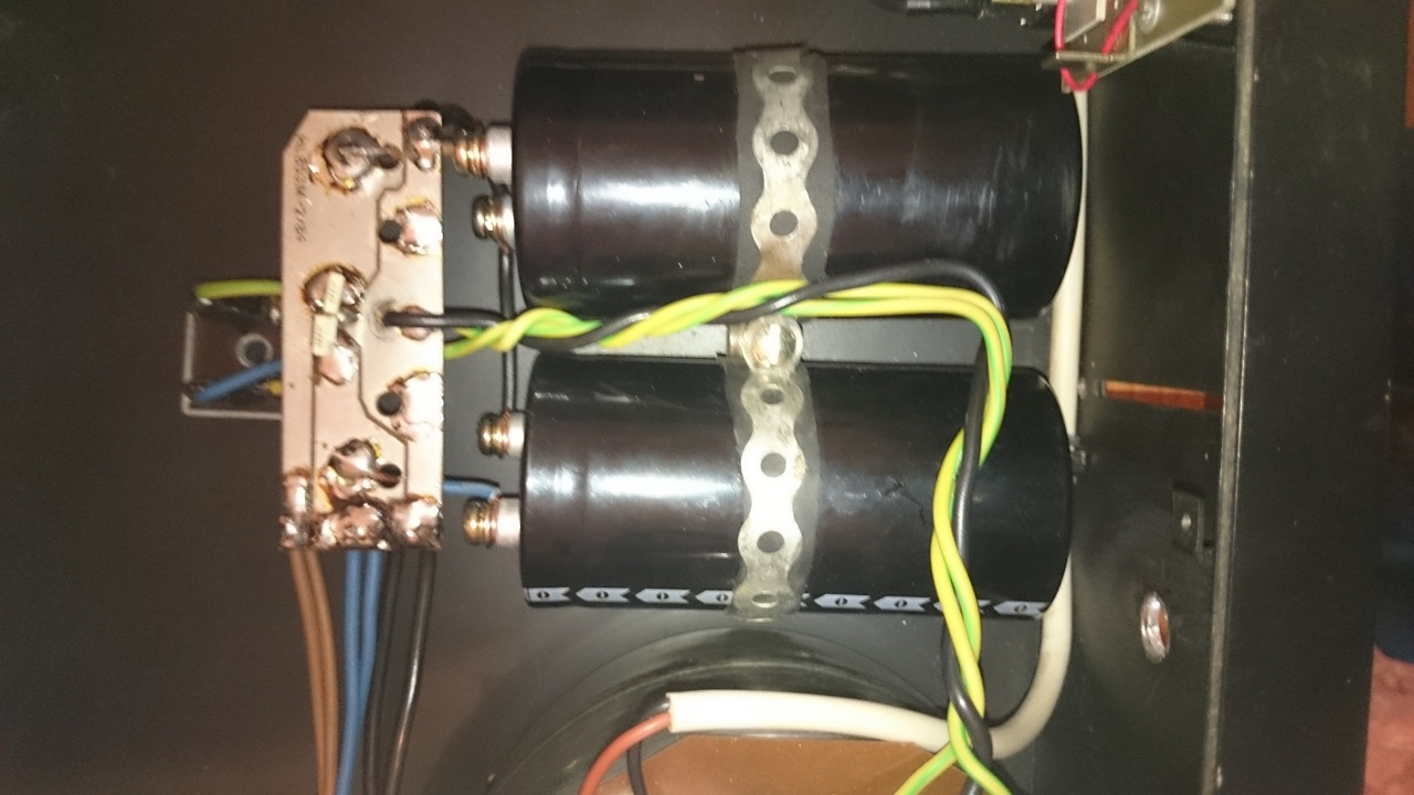

(#) sballa hozzászólása Dec 11, 2014 /
Sziasztok elkészült a quadhoz a táp...-51v,+51v
Köszönöm a sok segitséget..

(#) Doncso válasza sballa hozzászólására (») Dec 11, 2014 /
Jó lesz az. Első lépésnek teljesen jó. Ha a modult is nagy odafigyeléssel épited össze, akkor jó eséllyel füstmentes lesz a cucc.
(#) sballa válasza Doncso hozzászólására (») Dec 11, 2014 /
Arra is figyelni fogok nagyon....
Hűtést sem fogom sajnálni róla és a pasztát sem..
