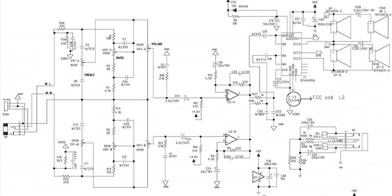

(#) reloop válasza fupeter hozzászólására (») Jan 6, 2015 /
Továbbra is igaz az az állítás, hogy a fülhallgató bedugásától megszűnik a hangszórók búgása?
Illetve nem tudtam helyére tenni azt a tapasztalatodat sem, hogy a fülhallgató a Genius csatlakozójában olyan zajt produkál, amit közvetlen hangkártyáról nem tenne.
Az előttem lévő rajz szerint a jack aljzat a teljes elektronikától függetlenül, a bemeneten végez kapcsolást.
Az észlelt zaj hogyan változik a hangerő és a hangszín gombok állásától függően? Próbálom jobban behatárolni a hibát.

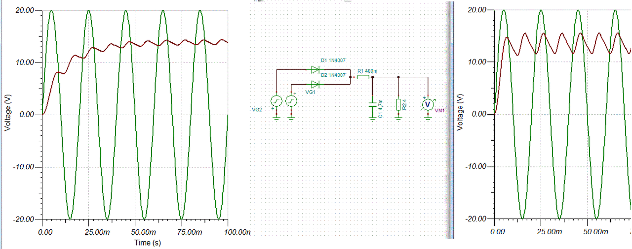

(#) reloop válasza (Felhasználó 46585) hozzászólására (») Jan 6, 2015 /

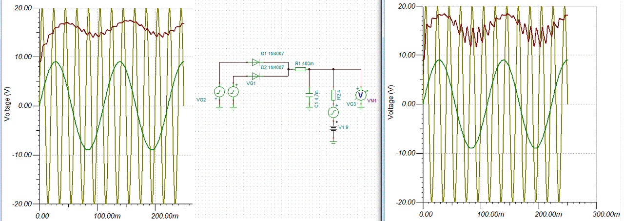

Jó, legyen akkor akár DC terhelés. A belső ellenállást bár tapasztalati úton, de végül is önkényesen 0,4 ohm-nak vettem.
A baloldali analízis 20000uF, a jobboldali 4700uF.
(#) fupeter válasza reloop hozzászólására (») Jan 6, 2015 /
Továbbra is igaz, ha füles kerül a hangszóróba, az addigi búgás áttevődik a fülesre. Ez kihúzott jack-rca-nál is játszik. PC-be dugva a fülhallgató totál néma.
Volume: némi sistergés egyre erősödik
Bass maxra: semmi nem változik
Treble: ha a Volume maxon van, akkor az állítástól függően kiemeli ill elnyomja a sistergést.
A jól megszokott búgás még mindig ott van, állandó jelleggel, nem némul és nem is erősödik. Kicsit olyan mint a Taft, minden időben tartós
(#) reloop válasza reloop hozzászólására (») Jan 6, 2015 /
Szimuláltam egy 9Hz-es terhelést is. A kondik mint előbb.

Jó. Most nézz meg egy olyat, hogy van egy erősítő, ami 100V-ról jár és egy 4 ohmos ellenállásra dolgozik. Vagyis az áramfelvétele 25 A csúcsban. Legyen a frekvencia 20 Hz. Mindez egy DC feszültséggenerátorról kapjon megtáplálást, aminek a belső ellenállása legyen 0,4 ohm, ahogy leírtad. Milyen lesz a az áram hullámalakja, amit a feszültséggenerátorból felvesz? És ne 4700µF-dal, meg még nagyobbal szimuláltasd, mert voodoo azt állította, hogy a tizede kondi elég egy kapcsitáp kimenetéhez. Legyen mondjuk a kondi csak 1 mF. Meg számoltasd ki a kondi áramának az effektív értékét. Erre írtam a hozzászólásomat.

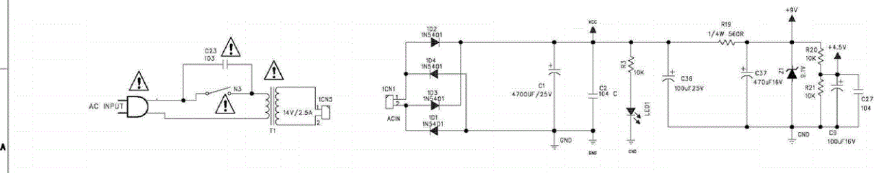

Tiszta és világos. A belső tápszűrésben keresném a hibát.
Említetted, növelted a puffer mértékét. A C1 jelű 4700µF-os volt az? Annak elégnek kéne lennie névleges értéken.
Az egyenirányító diódák között (D1-4) nincs véletlenül szakadt? Az meg tudja növelni a táphullámosságot.
Az előerősítő tápjában a 470µF C37-est is érdemes lenne egy friss darabbal megpróbálni.
Elnézve a rajzot a C1, C20, C36 egymással párhuzamos tápszűrők, zúghatott már ez az erősítő a tervezés időszakában is, hogy így megpakolták. A C20 és C36-nél is megpróbálhatnál kicsit növelni, biztos nem ok nélkül használják őket.
Az STA540 nem melegszik? Gerjedést kizárhatjuk?
Az N2 jack-ot elsőre súlyosan benéztem füles csatlakozónak, ezért elnézésedet kérem.
A hozzászólás módosítva: Jan 6, 2015
A C1 jelűt növeltem, még egyszer 4700-zal. A diódák szakadását megvizsgálom.
Nem volt sose melegedési probléma. Gerjedés alatt mit értesz?
Akkor az említett 20as és 36os kondinál egyel nagyobb (1200µF és 120µF) kapacitású jó lesz?
Az előerősítő és az STA540 együttes erősítésében meg van az a kockázat, hogy a hallható hangok tartományán kívüli oszcilláció lép fel, ami szkóp híján az IC jelentős melegedéséből észlelhető.
Kondit rakhatsz be próbára jelentősen túlméretezve is, ha eredményesen csillapítja valamelyik a zajt, elég lesz akkor finomra hangolni.
A rajzon szereplő két induktivitás fogós kérdés a számomra, de rajta vagyok, hogy megfejtsem.

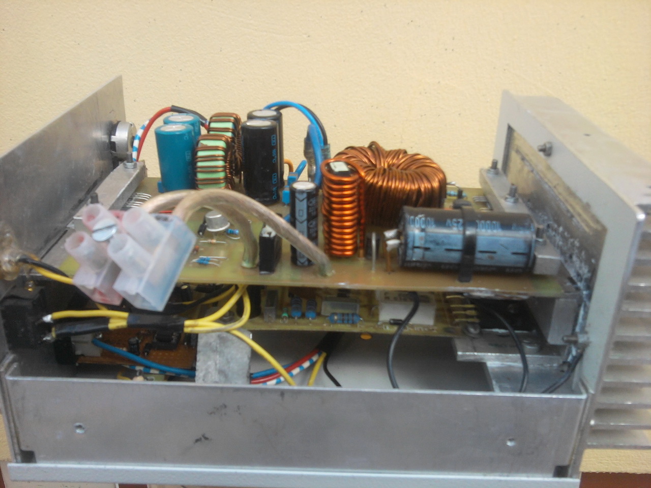

(#) djratnova válasza zotya1983 hozzászólására (») Jan 7, 2015 / 1
Elég hozzá, nekem is ilyen méretű bordán van, egy 8 cm-es ventilátorral!
Itt láthatod a képen jobbra(erre került rá később kívülről a ventilátor).
A hozzászólás módosítva: Jan 7, 2015

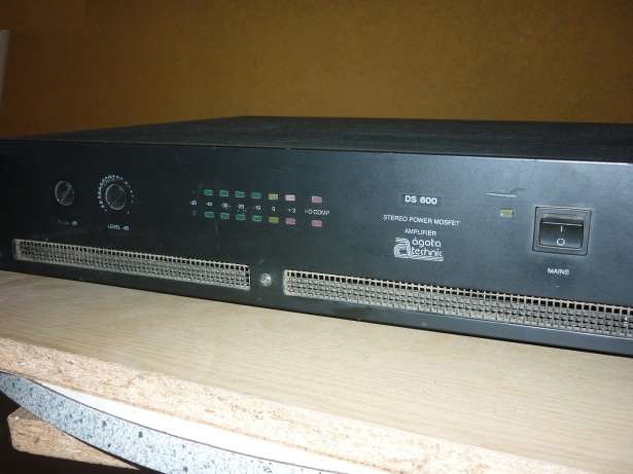

Üdv. Lenne pár kérdésem egy Ágota Ds600(8Ω 300w) fekete 2U magas végfokról, nem ismerem a lelki világát, hátha ad valaki tanácsot infót vele kapcsolatban.
Bekapcsoláskor a ventilátor nem megy, halk ciripelés hallatszik, mintha kapcsolóüzemű táp lenne benne(de nem a ventiből). Amikor bemértem szkópal és műterheléssel akkor 25v kimenőnél tehát 50wattnál kezd indulni a venti és kimenő fesz függvényében növeli a fordulatot, terhelés nélkül is.
Ez így normális, mert halkan hallgatva is elég jó hőt termel 17C° szobában is, meleg az egész doboz 20-30perc eltelte után, (50wattot telj.felvételt ír terhelés nélkül a tápra) ? Ez inkább a nagy melegben lehet gond.
Táp puffer kondi 2x10000μF 100v de van 2db-nak még hely, elég ez és gyárilag is ennyi van benne ?
Toroid trafóra nincs semmi írva, neten írnak 900 és 600wattosat is, melyik lehet valós ? 13kg a gép.
Nem nagyon találtam képeket sem, ezért nem nagyon tudok mihez viszonyítani.
Köszönöm a tanácsokat.

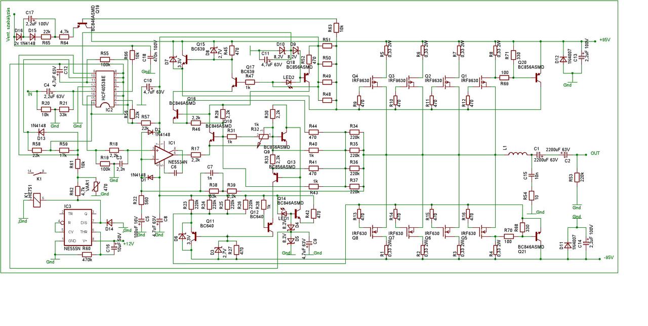

(#) neocska válasza BiG_Lui-Gee hozzászólására (») Jan 7, 2015 /
Ezt kaptam elektrotanyán. Hátha segit neked.
Végfok és Ventilátor szabályzás is rajtavan ha jol látom(nem néztem át teljesen)
(#) BiG_Lui-Gee válasza neocska hozzászólására (») Jan 7, 2015 /
Köszi,ezeket megtaláltam, de szerintem ez nem is hasonlít az enyémre. Találtam még a fórumon hogy zenére érdekesen ugrál a venti. Szerintem akkor ez ilyen érdekesen van megoldva, de böngészek még. Ezt kilőve is még marad 2 kérdésem
(#) zotya1983 válasza BiG_Lui-Gee hozzászólására (») Jan 8, 2015 /
A Peak 300W ennél az erősítőnél,tehát én azt mondanám 2X230w rms környéke,ahhoz elég a 600VA toroid.
(#) lukacsp válasza BiG_Lui-Gee hozzászólására (») Jan 8, 2015 / 1
A ventilátor vezérlés ebben a végfokban jelszintre megy, így van gyárilag megoldva, tehát jól működik a tiéd is. Nyisd ki, ismerkedj a végfokoddal, szokványos méretű hűtőbordát nem fogsz benne találni, persze van hűtőfelület, de a hőelvezetés nagyrészt a ventilátorra van bízva. Terheletlenül nem kell tőle tartani, hogy túlmelegszik, de ha brutálisan van hajtva (folyamatos null dB), akkor hajlamos túlmelegedésre kivenni egy fél óra szabit. Trafó teljesítményt passzolom, talán a két általad említett érték közt van a valóság.
(#) BiG_Lui-Gee válasza zotya1983 hozzászólására (») Jan 8, 2015 / 1
Bemértem és hozza a gyári adatokat, de csak 1 csatornát tudok egyszerre, 50v(52) jön ki 8ohmos műterheléssel torzítás nélkül. 30Hz-15kHz lineárisnak mondható. Táp feszültséget nem mértem, még nem szedtem szét. Viszont a kivezérlésmérő nem teszik hogy 0db nél már bőven torzítás van +3 és in-out comp lednél (ami nem tudom mi) már régen négyszögjel van. Valamit majd állítok rajta, mert így csak fűti a hangsugárzókat, amikor azt kéne látnom 0db-nél hogy az még oké.
Aznap mértem UNIVOX APT-100, TMR-104 AN-300 -akat, mindegyik kivezérlés mérője profi pontosan volt beállítva.
Köszönöm a tanácsokat infókat Ismerkedek még akkor vele
A hozzászólás módosítva: Jan 8, 2015
(#) Doncso válasza BiG_Lui-Gee hozzászólására (») Jan 8, 2015 /
Nálam is járt egy ilyen egyszer. A cimborámé. Kifejezett kérése volt, hogy kössük át direktbe a ventillátort. Azóta normálisan működik neki.
(#) djloui válasza BiG_Lui-Gee hozzászólására (») Jan 8, 2015 / 1
Ágotában teljesítmény vezérelt ventilátor van és ez így van kitalálva és télen nyáron megfelelően működik. Ha zavar kösd be direktbe de semmi értelme nincs. A bordával pedig vigyázz mert az ágota érdekessége hogy a borda el van szigetelve mindentől és benn a tápfesz, a fetek pedig szigetelés nélkül a bordán vannak +- egymástól persze elválasztva.
A DS600 4Ohm-on 2x300W, 8 Ohm-on pedig 2x150W.
