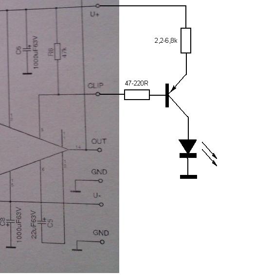

(#) reloop válasza BEMcorp hozzászólására (») Jan 25, 2015 /
Kikerestem. Azt sajnos nem tudom az open-drain FET bírja-e a tápfeszültséget. Ha van 5V-od jobb arra átkalibrálni a békesség kedvéért.
(#) Tetye válasza reloop hozzászólására (») Jan 25, 2015 /
Én is ezt nézegettem délután, de azon gondolkodtam hogy ha felhúzza 10k -al 5V-ra, és rátesz 4,7k -al egy BC556 bázist, aminek az emittere 5v-on van, kollektorán meg egy 330R -os előtét és egy mezei piros led lóg, az jó is lehetne neki. Vagy kicsit nagyobb ellenállás és úgy 5V ra a ledet a lábról direktben de valahol találtam egy utalás ami "diag pin" és az "1mA" kifejezéseket hozza összhangba. Amit ugyan furcsállok de jobb az óvatosság, ezért gondoltam a tranzisztoros megoldást.
Szerinted?

(#) reloop válasza Tetye hozzászólására (») Jan 25, 2015 /
Az is jó megoldás. A példám egy Urbán-KIT-ből származik, ami nálam bevált.
(#) BEMcorp válasza reloop hozzászólására (») Jan 25, 2015 /
De akkor külső felhúzó ellenállás se kell?
Ha csak az 5V meglétén múlik a békesség, hát lesz 5V...
A tranzisztor tökéletes zárvatartása miatt a felhúzó ellenállás elengedhetetlen. A rajzon ott az R6.
Mekkora a tápfeszültséged?
Tyű, hogy mennyire nem láttam én azt meg...
A táp kb.:17V lesz (de úgy próbálom belőni az egészet, hogy már 12V-ról működhessen normálisan).
Kap egy pici stabkockát a clipledhez, annyit megér nekem.
Csúnya lenne, ha a 17V kiütné a FET-et, de valóban jobb az óvatosság. Egy 5V-os Zenert is előfeszíthetsz a LED várható áramával. Ez is azon múlik mi lapul a fiókban
Ez autórádióba tervezett IC, normál tápfeszültsége 14.4V, abszolút max. 18V lehet.
A clip kimenet meg gondolom processzor bemenetére kapcsolódna, nem LED-re.

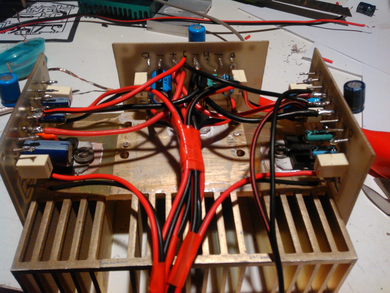

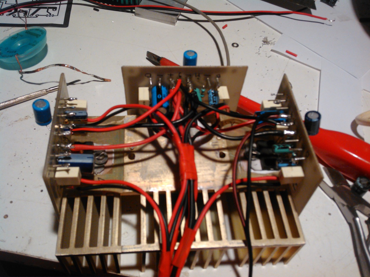

(#) BiG_Lui-Gee hozzászólása Jan 28, 2015 /
Erősítő építés, táp részben kérdeznék. Adott 4 darab egyforma 230v primer 250w 24vac sec, írásvetítő trafó. Mellékelek egy Móricka rajzot, így rendben működhet vagy másképp kössem az elkókat ? Egyáltalán életképes lehet így ? köszönöm
