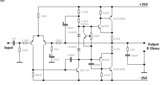

Szeretném a véleményeteket kikérni!Van ez a bizonyos kapcsolás Bővebben: Link, és meg szerném építeni, az lenne a kérdés hogy érdemes megépíteni már mint hogy hangminőségben milyen minősége lehet, és ha valaki már építette/találkozott vele mi a véleménye róla??
Minden véleményre kíváncsi vagyok ha elijesztő ha nem!
(#) Tomy27 válasza yello hozzászólására (») Szept 1, 2008 /
Szia.Szerintem ez egy jó választás, bár én még ezt nem építettem meg de jó kis végfok elég jók a paraméterei is...Régebben én is megakartam építeni de inkább a VF2-t építettem az egyszerűsége meg a fórumon olvasott vélemények miatt.Ja van hozzá nyák rajzom ha esetleg kell...

(#) lapose válasza Tomy27 hozzászólására (») Szept 1, 2008 /
Hát... jó kis kapcsolás, stabil, de a paramétereivel van egy kis gond. Illetve attól függ mire akarod használni!
Nekem azzal a két 1 Ohm -os ellenállással van gondom!
Ha utánaszámolunk a B osztályú erősítő hatásfoka elméletileg 78%.
A felvett teljesítmény: Pbe=Pki/hatásfok=120W/0.78=154W.
Ha megnézzük az erősítő kapcsolását látjuk hogy a terheléssel sorba kapcsolódik az 1 Ohm -os ellenállás ami a 4 ohm -os terhelőellenállás ötöde! Ezert a 120W 1/5-öd része rajta disszipálódik el, a hangfalra csak 100W jut.
Igy a hatásfok már nem olyan kedvező, mert a kapcsolásban bennmarad 54W, a hatásfok kb. 65%. Ezen belül a 2 ellenálláson 20W disszipálódik, illetve mivel két ellenállás van csak 10-10W.
Tehát szerintem ha otthoni zenélésre kell, akkor nagyon jó, viszont ha sokat használod nagy teljesítménnyel fűteni fog mint a bolond!

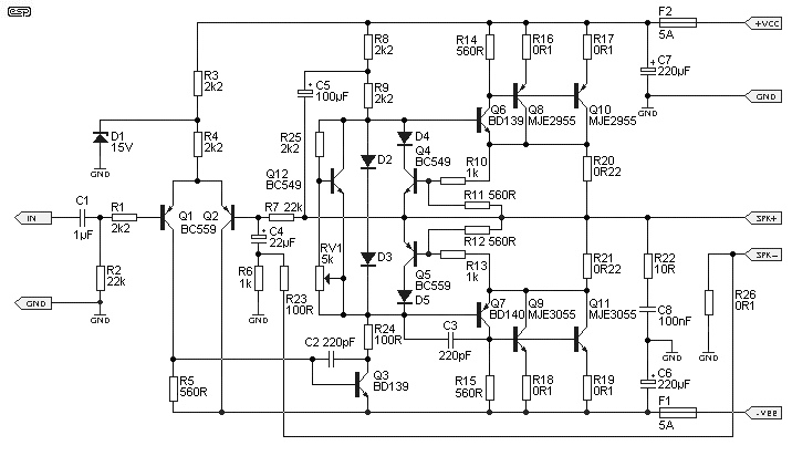

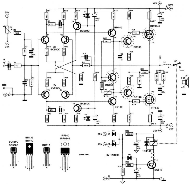

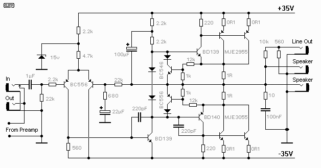

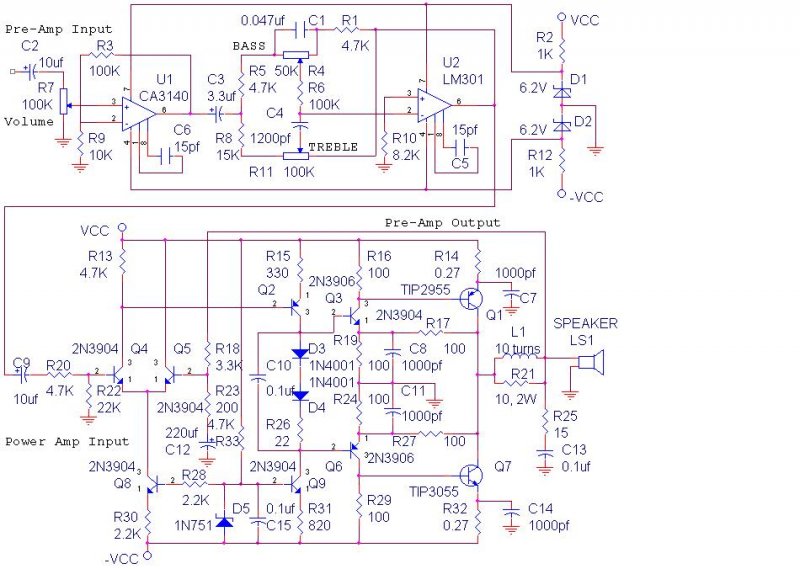

Na küldöl pár kapcsrajtot lapose?
Ide is raktam párat:
(#) lapose válasza lapose hozzászólására (») Szept 1, 2008 /
Még egy adag.
Na még egy adag.
