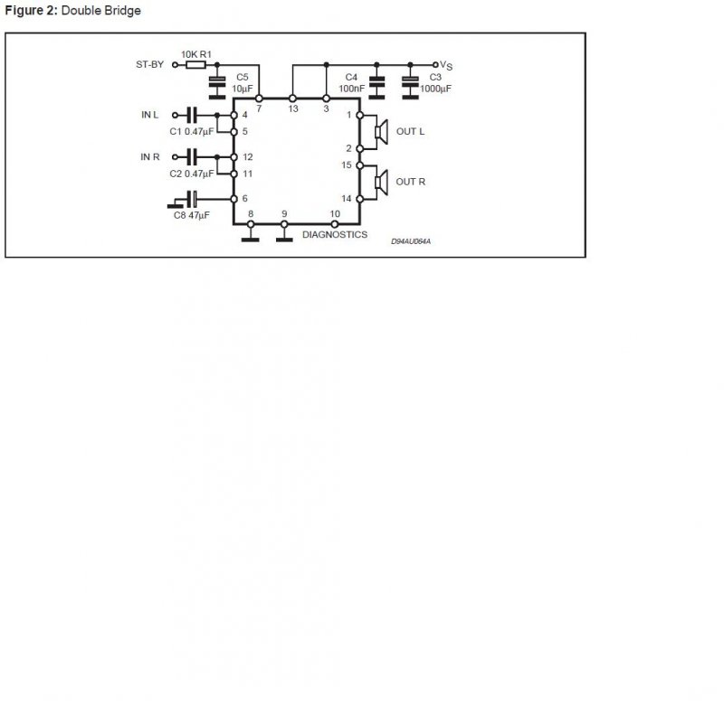

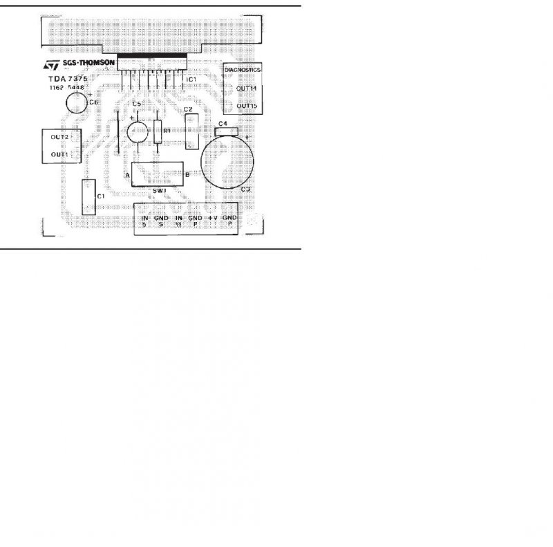

(#) Dempsey hozzászólása Szept 3, 2008 /
Megépítettem még régebben a TDA7375 adatlapján lévő sztereó változatot.A standby funkciót nem szerettem volna használni ezért lekötöttem a földre.De van még egy diagnosztikai kimenet ami nekem megint csak nem kell.Azt nem kötöttem sehova.Rányomtam a hangfalakat utána tápfeszt és semmi .Tudnátok segíteni hogy mi lehet a gondja?Előre is köszi mindenkinek.
Üdv: Dempsey.

(#) valve válasza Dempsey hozzászólására (») Szept 3, 2008 /
"standby funkciót nem szerettem volna használni ezért lekötöttem a földre" Ne a földre kösd, hanem egy 10k ellenálláson a +12v -ra, amit lehúzol a földre egy 10µF kondival. A diag kimenetet meg hagyd szabadon, ahogy írtad!
(#) Dempsey válasza valve hozzászólására (») Szept 3, 2008 /
Azért kötöttem földre mert azt irták a Hobbielektronika újság valamelyik számában, ezekszerint hibásan.Kösz az infót meg is próbálom
Kösz a megoldást így frankó néró lett . Örök hálám.Üdv: Dempsey.

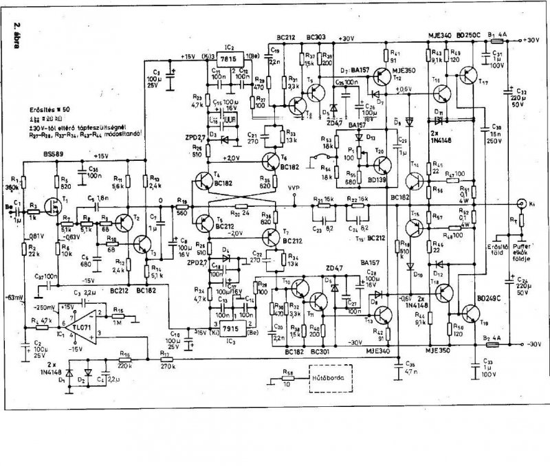

(#) drywater hozzászólása Szept 3, 2008 /
Üdv mindenkinek!
Gondoltam egyet, hogy kell egy erősítő. Nézelődtem, érdeklődtem és azt vettem észre, hogy jóval érdekesebb és olcsóbb egy sajátot építeni, mint kiadni egy vagyont érte.
A választás egy 2001ben Rádiótechnikában megjelent kapcsolásra esett.
Elkezdtem megépíteni Multisimben, hogy kemény gyerek legyek és ne csak a vak világba építsek, hanem legyen vmi szimulációm is hozzá. No, itt már el is véreztem.
Akad valaki, aki időt szánna arra, hogy segítsen? Már elég sok hibát kijavítottam, de valszeg még van benne.
A hibajelenség: a két 4A-es biztosíték elolvad a szimuláció során (még jó, hogy csak ott...)
Ezután még lenne vagy 100 kérdésem, de azokat később.
Ha valakinek van ilyen típusú működő példánya, az külön öröm lenne számomra.
Most látom, hogy a kapcsolás neve csak a csatolásból derül ki.
MZR-756-ról lenne szó. (becenevén: alkatrésztemető )
(#) lamalas válasza drywater hozzászólására (») Szept 3, 2008 /
Udv,
A szavaidbol ugy tunik nekem, hogy ez lenne eleted elso erositoje amit sajat magad epitesz. Ha ez igy van akkor semmikepp nem ajanlom azt az erositot aminek a rajzat csatoltad (MZR 756). Tulontul osszetett ez a kapcsolas egy olyan embernek akinek nincs elegendo gyakorlata, tapasztalata erositok epiteseben. En egy ICs erositot ajanlanek neked aminel a sikerelmeny sokkal nagyobb lehet! Gyakorlatilag valamelyik TDA, LM vagy STK ICs erositot nyudogt szivvel ajanlom, mert egy kiprobalt NYAKra megepitve (helyesen belutetett alkatreszek mellett) garantalt a sikerelmeny! Szerintem gondold meg jol, mert egy erosito epitese nem csak annyibol all, hogy megveszem az alkatreszeket, beultetem a NYAKba es mas keszen is van. Sok sikert

(#) KD mester hozzászólása Szept 5, 2008 /
Én megcsináltam az MZR-t. A rádiótechnikában eddig megjelent kapcsolások szégyene.
Egyszerűen konstrukcióhibás. Nem véletlen, hogy sehol semmit nem lehet olvasni róla.

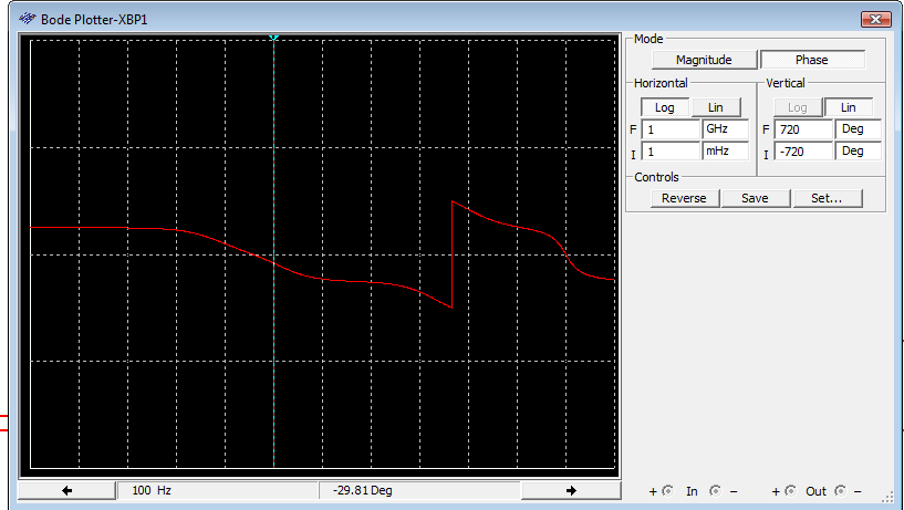

Alapvetően rosszul méretezett a fázismenete. A szerző hiába papol 30 oldalon keresztül arról, hogy hogyan kell egy erősítő nyílthurkú fázismenetét kialakítani, meghogy garantáltan nem gerjed az erősítője, pont itt hibázta el.
Kb 14 éves voltam, mikor megépítettem belőle 5 példányt. Mindegyik azonnal gerjedt minimális kapacitiv vagy ohmos terhelésre. Akkor még nem tudtam, hogy hogyan szüntethetném meg a gerjedés okát a legnormálisabb módon, simán betettem egy 220pF-os kondenzátort a nagyjelü fokozat kimenete és a GND közé. Ez megtette a hatását. A gerjedés megszűnt.
A hangminőségétől nem voltam hasraesve. Azért a hagzásért ez a bonyolultság nem éri meg a vele járó munkát. Jellemző rá az erős instabilitás, ami a borzasztóan magas relatív körerősítés és csak a látszólagosan jó fázismenet (ami azonnal megváltozik egy kis alkatrésszórástól is) miatt alakul ki.
De egyáltalán egy mérnök, akinek tisztában kéne lennie, hogy a valóság szinte mindig másképp működik, mint ahogy az ember azt elsőre elképzeli, hogy adhat ki a kezéből egy ennyire elhamarkodott munkát, amit még saját maga sem próbált ki, csak egy példányban? Többrészes utánépítési leírásként?
A másik, hogy nem teljesen 100%-os az a leírás sem a szerző részéről, hogy hogyan is kellene optimális nyilthurkú jellemzőkkel megtervezni egy erősítőt. Erősen tévúton járt ezügyben és a kialakult konstrukció pontosan itt vérzett el. A magas relatív körerősítés miatt létejött bizonytalan nyilthurkú fázismeneten... a kihagyott kimeneti csillapító tag (ha jól emlékszem ennek a szerepével sem volt tisztában a tervező, nem is volt ilyen az ő erősítőjében, mert abba nem kell ilyen, olyan faszányosan ki van dolgozva az erősítő nyilthurkú frekvencia-fázismenete...
Hát itt is bukott a dolog, mert egy pár centis tápkábeltől mégiscsak leromlik a nyílthurkú fázismenet, de nem az erősítőé, hanem magának a kompozit végfoknak a saját belső negatív visszacsatolása.
1nF kapacitiv terheléstől azonnal porráég. Lehet, hogy mégis be kellett volna tenni azt a 10Ohm/100nF-ot.
Így utólag lehetne finomítani rajta, de szerintem nem érdemes foglalkozni vele. Egy elhamarkodott, hibás koncepció alapján tervezett erősítő. Kicsi a teljesítménye, túlbonyolított és az agyon dícsért egyedi megoldásokkal, amiket tartalmaz, éppen semelyik gyártó-tervező nem foglalkozik, mert sokkal jobb és egyszerűbb megoldások léteznek már évtizedek óta (gondolok itt a termikus kompenzálás és a röhejes rövidzárvédelem kivitelezésre, de a bemeneti fokozat is egy rémálom...)

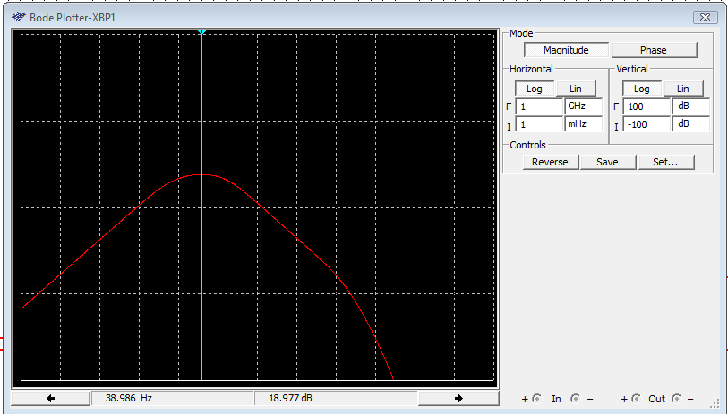

(#) drywater válasza KD mester hozzászólására (») Szept 5, 2008 /
Taníts Mester!
Látom, pár év előnyben vagy az elektronikában. Ha azt mondod selejtes a cucc akkor elhiszem.
Eddig csak papíron és számítógépen foglalkoztam az MZR-rel, és azért nem adtam le a rendelést, mert nem sikerült szimulálni az egész kapcsolást. Egy időre pihentetem is ezt a típust és elindulok nézelődni a világban.
Lamalas már ajánlotta a Conductort, amit már rutinosan összeraktam Multisimben és csodák csodája, még nem lettek hatalmas errorok. Viszont valami még nem stimmel, mert szerintem problémás a Bode diagramja. Csatolom is az eredményeket.
Valószínűleg én rontottam el valamit, ezért párszor még ellenőrzöm az elemértékeket és az összekötéseket.
