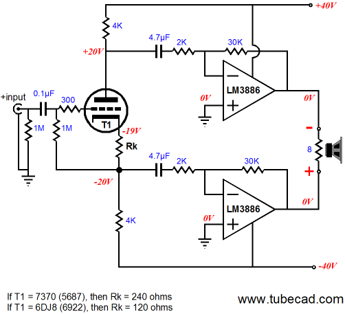

Köszönet!ez már segíteni fog.és mi a véleményetek erről a rajzról.emailban kaptam,olyan nagyszerűen egyszerű,bár a cső és IC párosítása kissé...bizarr.megtekintés előtt kapaszkodni ajánlatos...

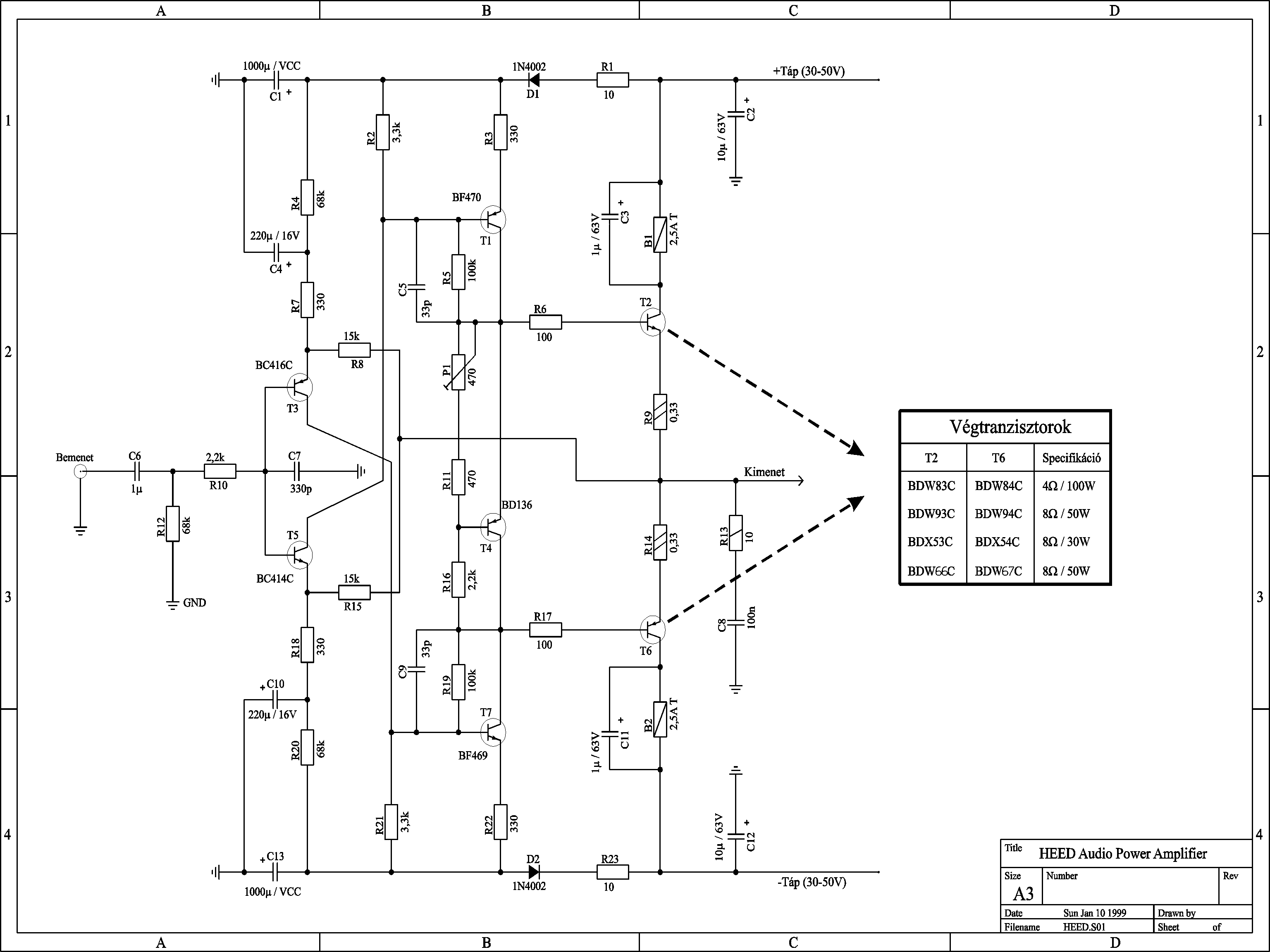

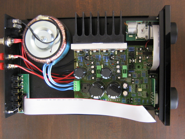

Gondolom a Heed audio Obelisk lehet az, amiről most szó van. Hát akkor hagy áruljak el én is valamit. Kb olyan kapcsolása van, mint egy Orion "Orister"-nek, csak komplementer végtranyók vannak benne.
Az Orionról annyit, hogy ha valaki kiszedi belőle a végfokot, akkor az high-endhez jut. Borzasztó jó a hangja, főleg a benne levő eredeti texas BD245A végtranyóktól, meg a sima kvázikomplementer végfoktól.

Lamalas!
Csak egyet árulj el. Ez volt az? (Vagy Heed volt e, mert mindenbe ugyanezt a végfokot rakják, csak a BDW-ket cserélik le TIP142-147-re nagyobb teljesítménynél).
Ha ez volt, akkor az jó, mert nem csak te rajzoltad ki. Több helyen is fennt van a neten, így megúszhatod a bűntudatot. Egy igen/nem-el csak nem teszel tönkre egy céget...

(#) ngyzoli válasza KD mester hozzászólására (») Szept 6, 2008 /
Atyavilág...hiszen ez egy Obelisk!ezt a végfokot én is hallgattam,és csak megerősíteni tudom;egy B&W dm 302-essel olyat szólt,hogy s*ggre ültem tőle..!amilyen jelentéktelen külsőre,annyira jó a hangja.yes és megvan a rajza is...

Ki kell próbálni mivel egyszerű , hidalás és a csöves fázisfordítás szimpatikus , nem invertáló bemenet közvetlen földelése miatt kíváncsi lennék a kimeneti ofszet alakulására és talán LM3875 -tel kéne meghallgatni.

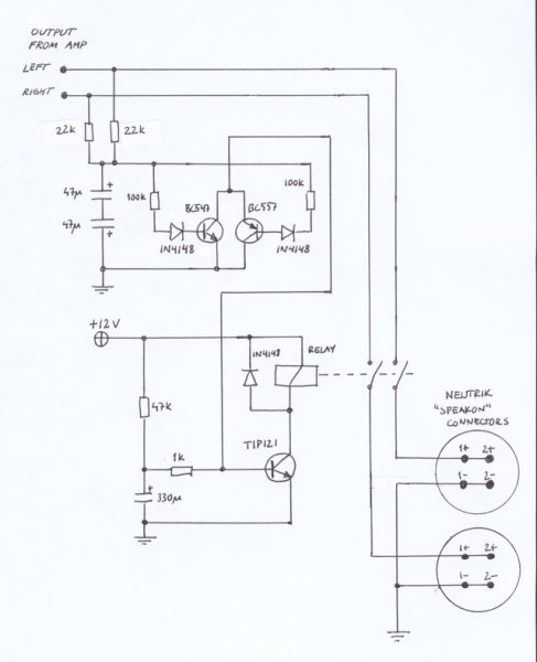

Hali valakinek van ehez a hangfal védőhöz nyák rajza,de más kapcsolásokat is várok lehetőleg egyszerűt...
(#) szamóca válasza Tomy27 hozzászólására (») Szept 7, 2008 /
Itt van egy pár.

Így igaz,nekem is ez a két dolog a nyerő benne,na meg az egyszerűsége.az általad említett végfok-IC monolit avagy hybrid? nagyon nem ismerem ezeket az alkatrészeket.és vajon működne-e mással is.mármint más típusú IC-vel.
(#) szamóca válasza ngyzoli hozzászólására (») Szept 8, 2008 /
Ezek monolitok.3875
Az elv alapján valószínűleg igen, működnek mással is.

(#) CHZ válasza ngyzoli hozzászólására (») Szept 8, 2008 /
Igen ez is monolit , kistestvére az LM3886-nak ,csak kicsit jobb hanggal , más IC -vel is működne ez a megoldás , de az LM 3875 nem lenne rossz választás .
