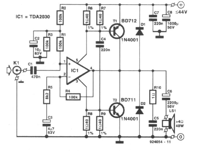

Építek egy TDA2030-as erőlködőt és toroidról fogom hajtani. Azt olvastam, hallottam, hogy kell a toroidos tápnak lágyindító, mert a kialakítása miatt hirtelen nagy áramerősséget vesz fel. Amit TDA2030-al csinálok (tranyókkal), 2x40W-os lesz, ennél is kell a toroidnak lágyindító?

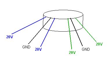

A súlya az kb 1,24 kg és 4X20V-os

Két TDA2030AV -t akarok vele meghajtani, amik max 40W-ot adnak le 4ohmon, és max 44V-ot bír, szóval a két 20Vokat összekell kötnöm, de így pufferelve szerintem már sok lesz, feszosztóra gondoltam még és akkor már nem lesz sok.
Vagy kicsi lesz a trafó?
Ezt akarom megépiteni (kétszer )

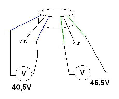

(#) zenetom válasza (Felhasználó 13571) hozzászólására (») Szept 13, 2008 /
Na így gondoltam... Csak jobb oldalinál nagyobb a feszkó mint a bal oldalon, ráadásul már ez is túllépi a 44V-os határt, hát még pufferelve (ezért gondoltam a feszosztóra)
Persze értem, de akkor nem tudom belőle kihozni a 40W-ot
Azt hiszem meggyőztél
(#) CHZ válasza zenetom hozzászólására (») Szept 13, 2008 /
Akkor mégsem 4x 20V AC van a trafón ????
Előzőleg azt írtad , hogy 4x 20V AC !
Most meg különböző egyenirányított feszültségeket adsz meg .Így ezt nem értem , valami nem stimmel ! .
Ha csak a trafó 1/2 szekundereit használod jó ha 20W összejön .
(#) zenetom válasza CHZ hozzászólására (») Szept 13, 2008 /
Hát gyakorlatilag van annyi, azt csak azért írtam hogy legyen egy kb érték. De csatoltam a rajzot.
Körülbelüli értékekkel nem tudunk mit kezdeni , főleg ha a határadatokat már súroljuk ...
Pontos feszültségeket kellene mérned , mind két 2x20V tekercsen , egyenyirányítsd szűrd és mérd meg pontosan mennyi lesz , mert ha 2x20V váltód van valóban , akkor még jó is lehet , mert abból nem lesz 48V terhelt feszkó .
Meg van oldva a probléma, csak az egyik ágat kapja az erősítő, ami pontosan 23V.
