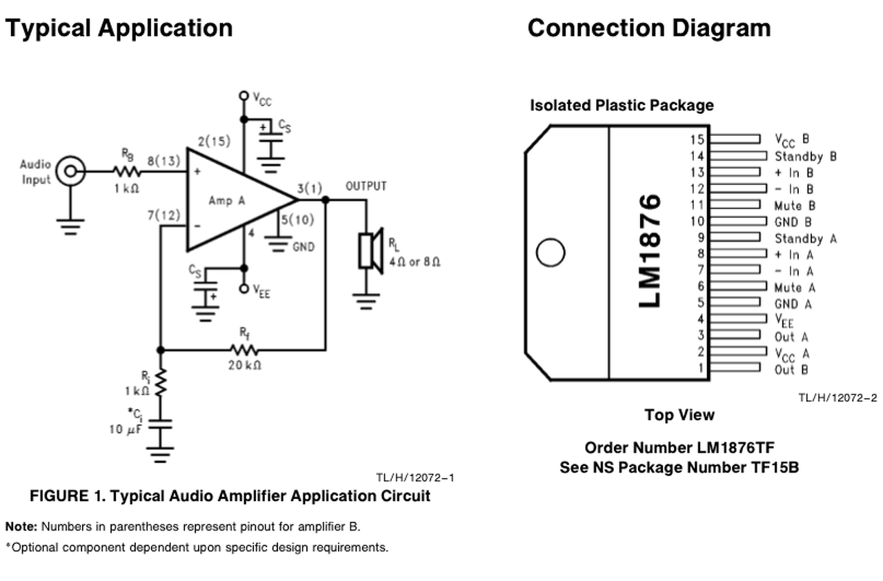

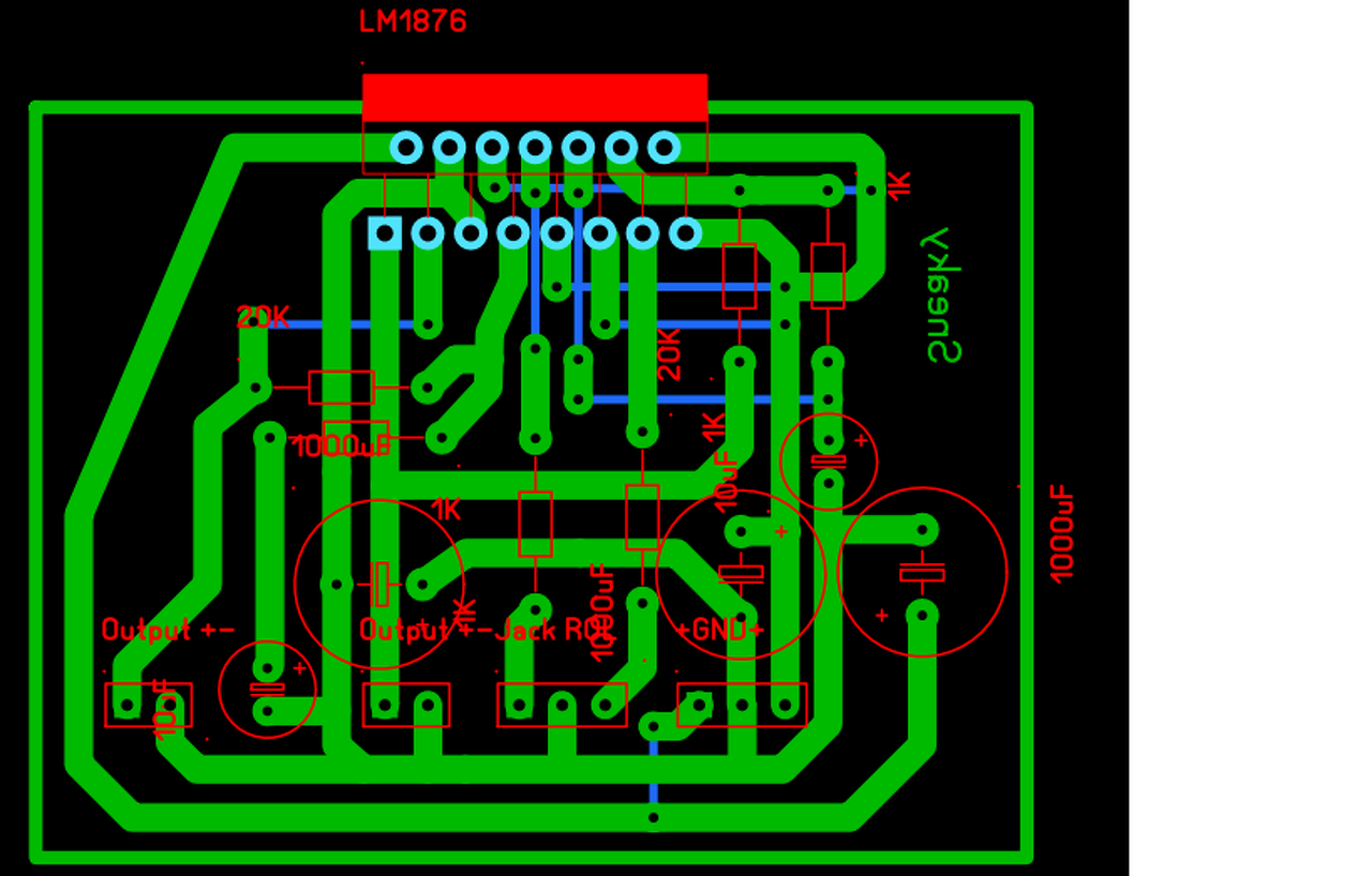

(#) Sneaky hozzászólása Júl 11, 2015 /
Készítettem egy 2x15Wos erősítőt lm1876 ic segítségével, azonban valami nagyon nem stimmel a nyákterven, süket mint a nagyágyú mikor éleszteném. Mellékelem a nyáktervet, légyszives segítsetek hogy mi a hiba, vagy az egész el van rontva? Egy kész nyáktervet is szívesen fogadnék ha lenne.Előre is köszönöm.

(#) bereczk.jans válasza Sneaky hozzászólására (») Júl 11, 2015 /
Köszöntelek! 2006-ban egy ORION1025-ben cseréltem ki a hibás Sanken végfokot LM1876-ra. Csak akkor működik ha a Standby lábra ellenállás osztó segítségével +2V-ot adsz a pozitív tápfeszültségből nyerve. Az osztó alsó ellenállására akár egy kapcsolót is tehetsz. (Ugyanez a helyzet a Mute móddal is.) Nézd meg a pdf-es dokumentáció 4. oldalának a végét. Ez az IC két 1875-öt tartalmaz, csak pluszba jön ez a két szolgáltatás. A nyomtatott áramkört neked kell a kapcsolási rajzzal összehasonlítani! Én nem érek rá most. Nem haragszom meg ha mások is segítenek! Az viszont tény, hogy gyönyörűen szól a kis "piszok". Az erősítését viszont nem érdemes megnövelni, mert jelentősen romlik a hang minősége. (Inkább elé kell kötni egy 2-5 szeres előfokozatot.)

(#) Sneaky válasza bereczk.jans hozzászólására (») Júl 11, 2015 /
Köszönöm a segítséget.Megpróbálom a 2V-ot előteremteni neki, remélem jó lesz.
