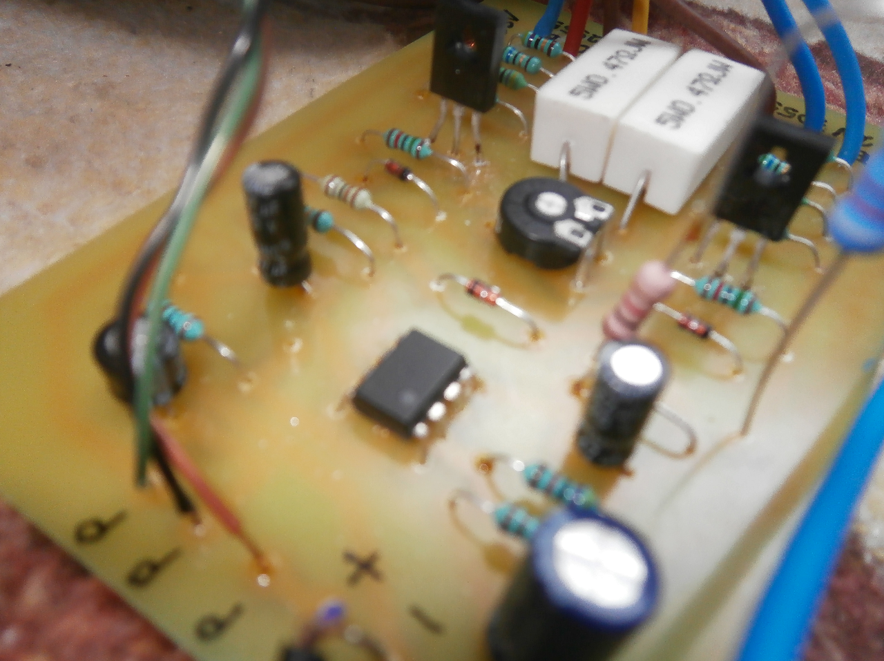

(#) csa7684 válasza reloop hozzászólására (») Júl 10, 2015 /
Én is észrevettem hogy nem egyezik a kapcsolási a beültetésivel.
Elkeseredettségemben megpróbáltam a kapcsolási verziót is amelyben csak egy 47k szerepel.
Ez csak egy próba volt azóta már bent van minden ellenállás és ic - t is cseréltem.
Rossz az ha valamit összerakok és nem tudom hogyan indítsam el.

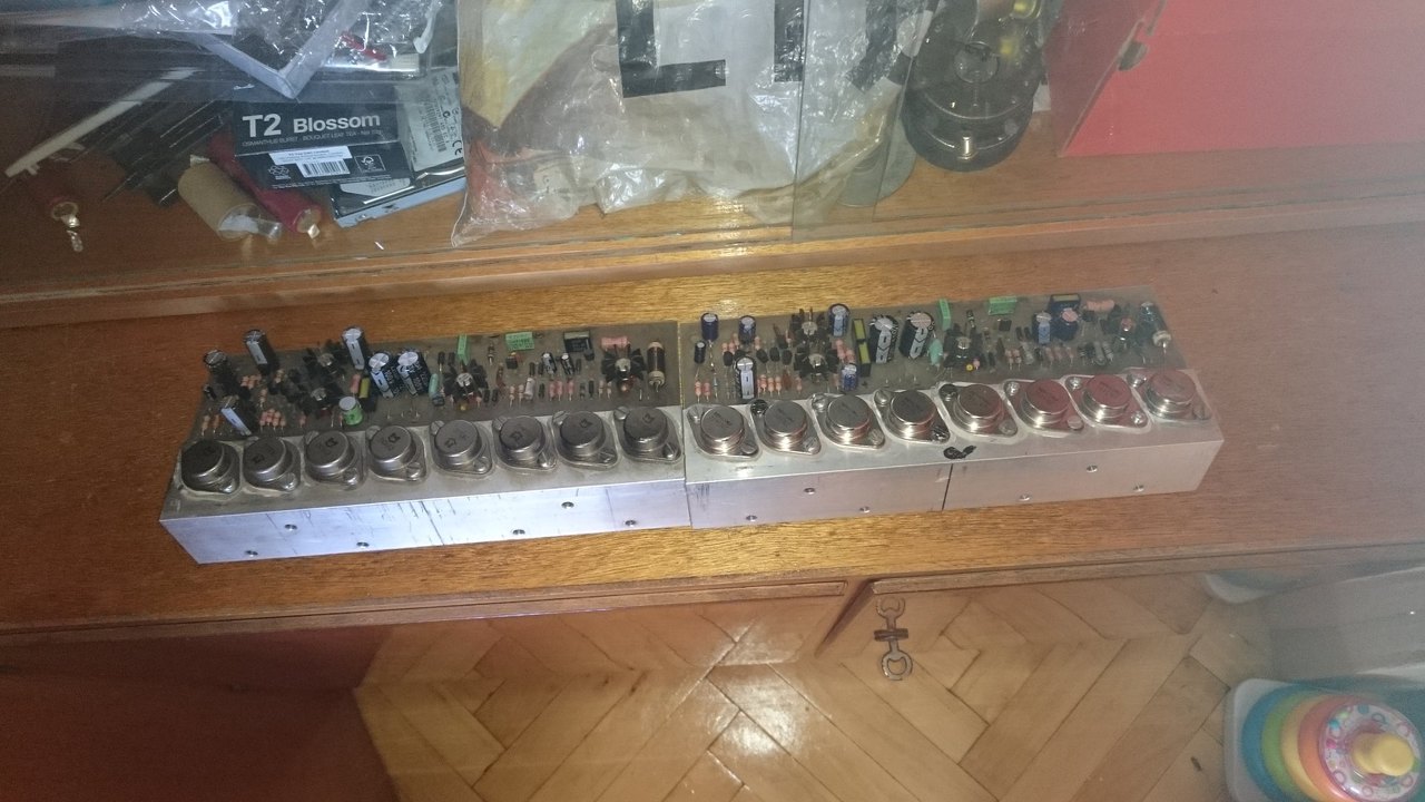

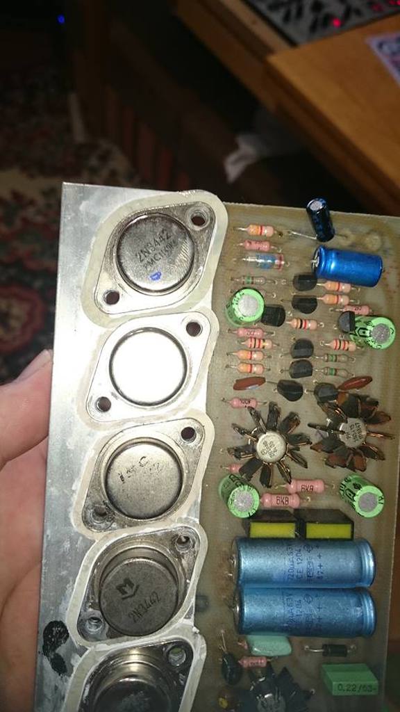

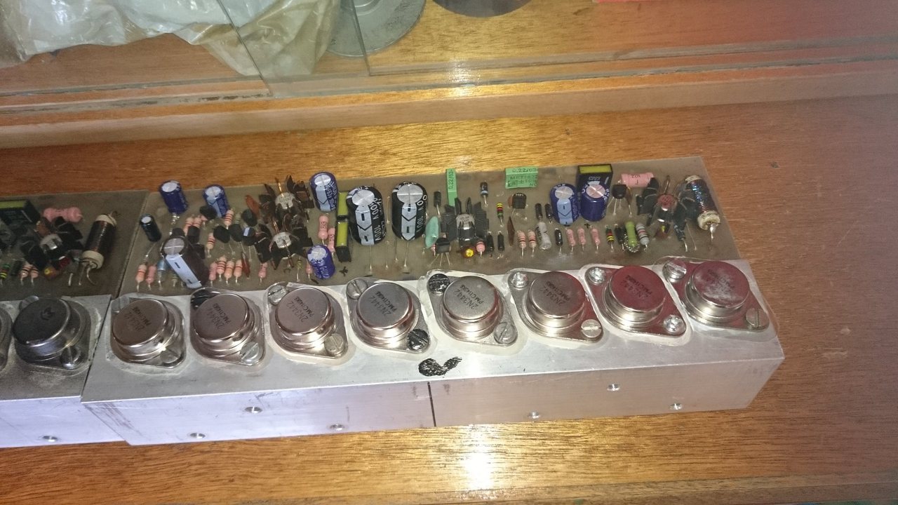

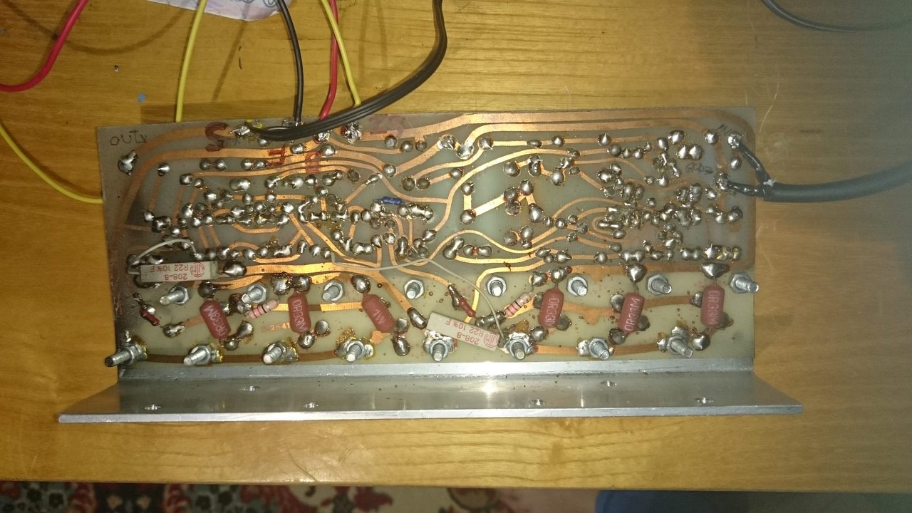

Sziasztok elkészült a végfokom másik fele is. Ami rosz volt le is probáltam igaz alacsony tápfeszről. 2x28v dcn teszt jellegel.most jöhet neki a 2x72.5v-dc. Kiváncsi leszk mit fog muzsikálni. 2n3442 vel van szerelve 8 darab /oldal sajnos nem akarja engedni feltölteni a fotot. 2mb os képet nem igazán tudok csinálni.

(#) krisz69 válasza krisz69 hozzászólására (») Júl 10, 2015 / 1
csak sikerült
(#) zotya1983 válasza krisz69 hozzászólására (») Júl 10, 2015 / 1
Nekem nagyon castone ra hajaz így elsőre a kapcsolás vagy mint 2 összegyúrt beag apt 100 mehet annak a +- 75 v bár = 150 v....
Elég pengeélen fog táncolni a 2n3442. Bár 160v os tranzisztorok tehát az a 10v+ amin belül tudsz még mozogni

(#) krisz69 válasza zotya1983 hozzászólására (») Júl 10, 2015 / 1
Zotyám meg lesz a doboz rakom is össze aztán jöhet a teszt
450-500w környéke lesz a kimenőteljesítményed várhatóan 4 ohmra.
bocsi 700 va trafóval inkább 330 w környéke....

(#) tothbela válasza zotya1983 hozzászólására (») Júl 10, 2015 / 2
Igen, csak ne feletkezzünk meg a másodfajú letörésről. Na meg tudja a fene, hogy mi van a tokban. Most hozott a posta 3 hamis fetet. *
