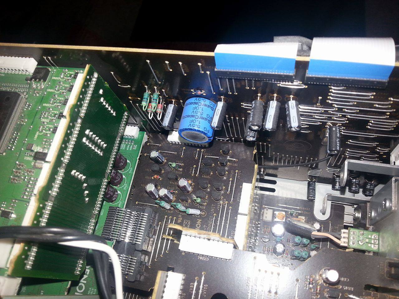

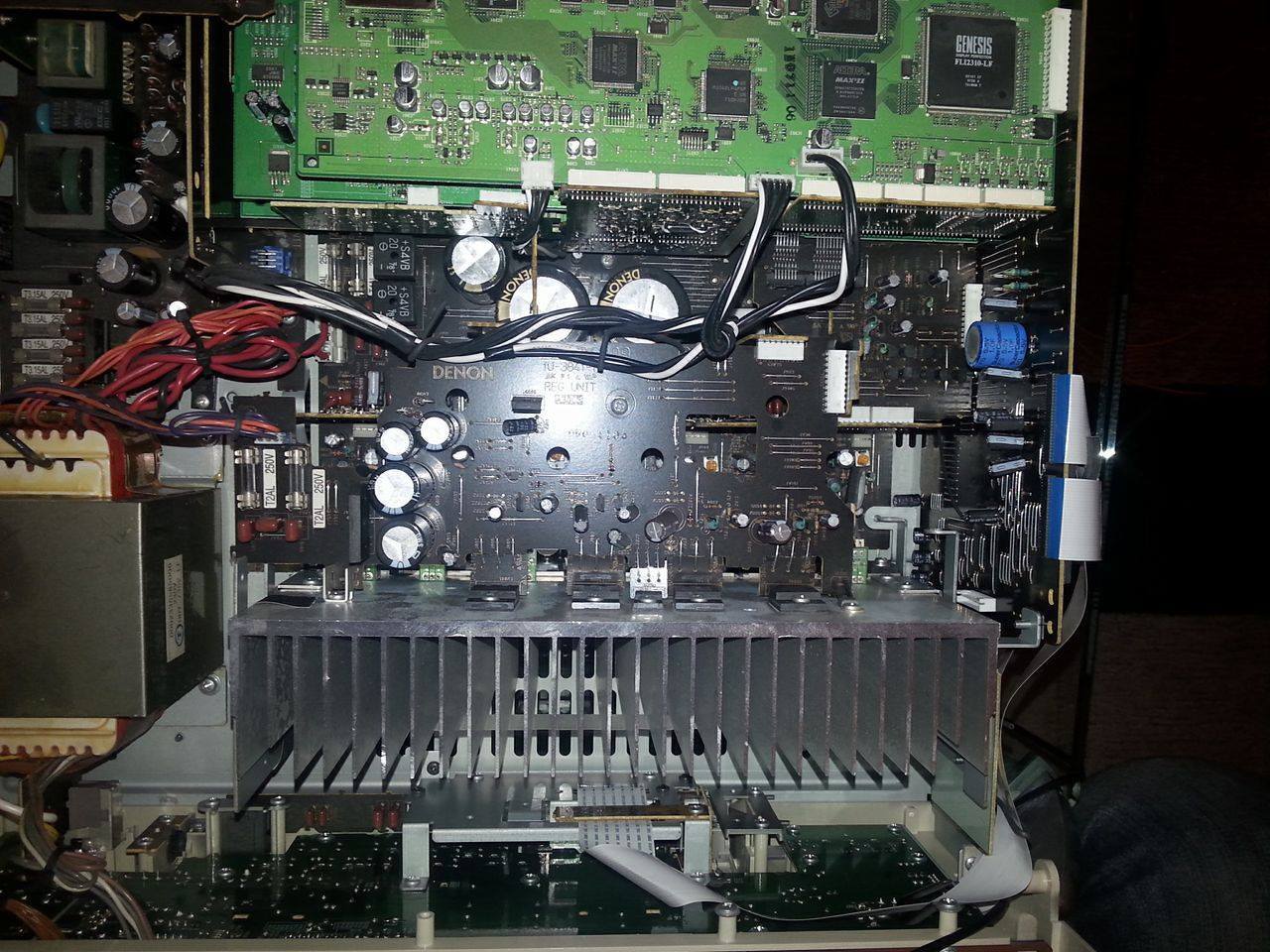

EXT.IN csatlakozasnal, mukodik. szol, szepen, hangosan.
De csak ott..
A tuner sem akar megnyikkanni, es mod valtasoknal, viszont nem hallok relet kattani, pedig szerintem kellene..
Bizom benne, hogy semmi extra, tenyleg csak forrasztas, esetleg a "valto" rele beegett...
(#) banya012 hozzászólása Dec 30, 2015 /
Viszont, a kezeloegyseg egy szalagkabellal van osszekotve, egy panellal, amin viszont igen pupos at egyik kondi.
Ez egy kellemes proba lesz, szeretem..

Tehát akkor a végfokok mennek, nem is tilt be az jó. Ezeknél általában bemenetválasztó Ic vagy proci van, lehet azon állt meg és azért csak az működik. Vagy azok rosszak, vagy nem kapják meg a tápot.
(#) banya012 válasza banya012 hozzászólására (») Dec 30, 2015 /
Meg nem biztos, de 99%, hogy itt lesz a bibi..
5,5V 1.0f kondi..
Pupos, es halott, miutan ramertem

Szia! Az 1F szerintem csak a RAM-hoz kell. Mekkora most benne a feszültség?

csak azért tettem fel a procit, hogy tanulmányozd mivel a tiédben is kell lenni egy hasonlónak mivel az is 5.1-es úgy látom. Mint korábban írtam ha nincs kapcsolási rajz, pl ez alapján is ellenőrizheted megvan e a megfelelő lábain a tápfeszültség, ill a bemenö és kimenő jel.
Kapcsolási rajz nélkül egy ilyen készüléket megjavitani, nem egyszerű feladat.
(#) 13_Balu50 válasza 13_Balu50 hozzászólására (») Dec 30, 2015 /
Az ilyen procik általában villámláskor vagy túlfeszültség miatt szoktak meghibásodni, az 5.1-es erősitőknek az egyik gyenge pontja.

Nagyon koszonom nektek..Igen, a kondit megtoltottem. Igaz, nem ellenallason keresztul es nem 5 voltal, hanem masfellel..
Viszont, egyik oldalrol nemakar kisulni.
Holnap, ha kapok, kicserelem. Ha nem, otthonrol hoznak..
Ha mukodik, faca, ha nem, akkor igy jartam..
Elkeseredve nem vagyok, mert most is denon van, most is 7.1.. de gondoltam, megprobalom.. es ha sikerul, akkor komolyitok a hangcuccon..
Most egy AVR1707 adja az akusztikat.. Evvel sincs baj.. Az oreg 5.1 jvc-t csereltem le ra. Eg es fold..
Es gondolom a ket denon kozott, szinten ez varhato...
(#) banya012 hozzászólása Dec 31, 2015 /
Boldogasagosat..
Kicserelve a kondi.. "mukodik"
Megszunt az athallas.
Vegre megszolalt a sajat radioja. De csak fulesen, es csak a direkt pure funkcio alatt..
Mast, shol, sehogy nem tudok eletrekelteni benne..
A fulest, a vegtelensegig megszolaltatja. Ezt is csak egy reset utan ertem el..
