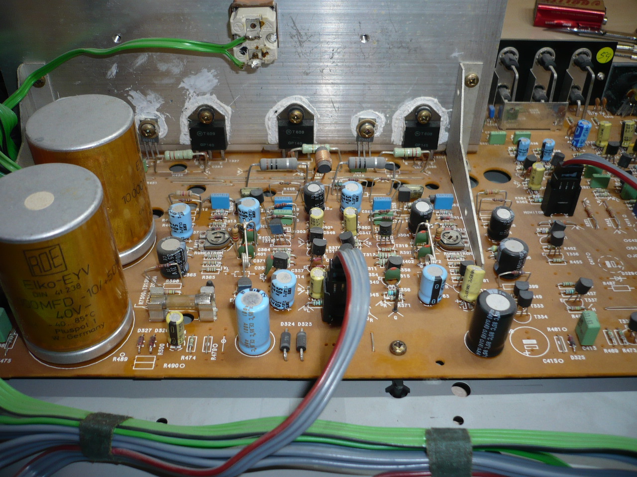

(#) golem hozzászólása Jan 17, 2016 /
Itt egy kép róla. Majd lefénképezem belüröl.

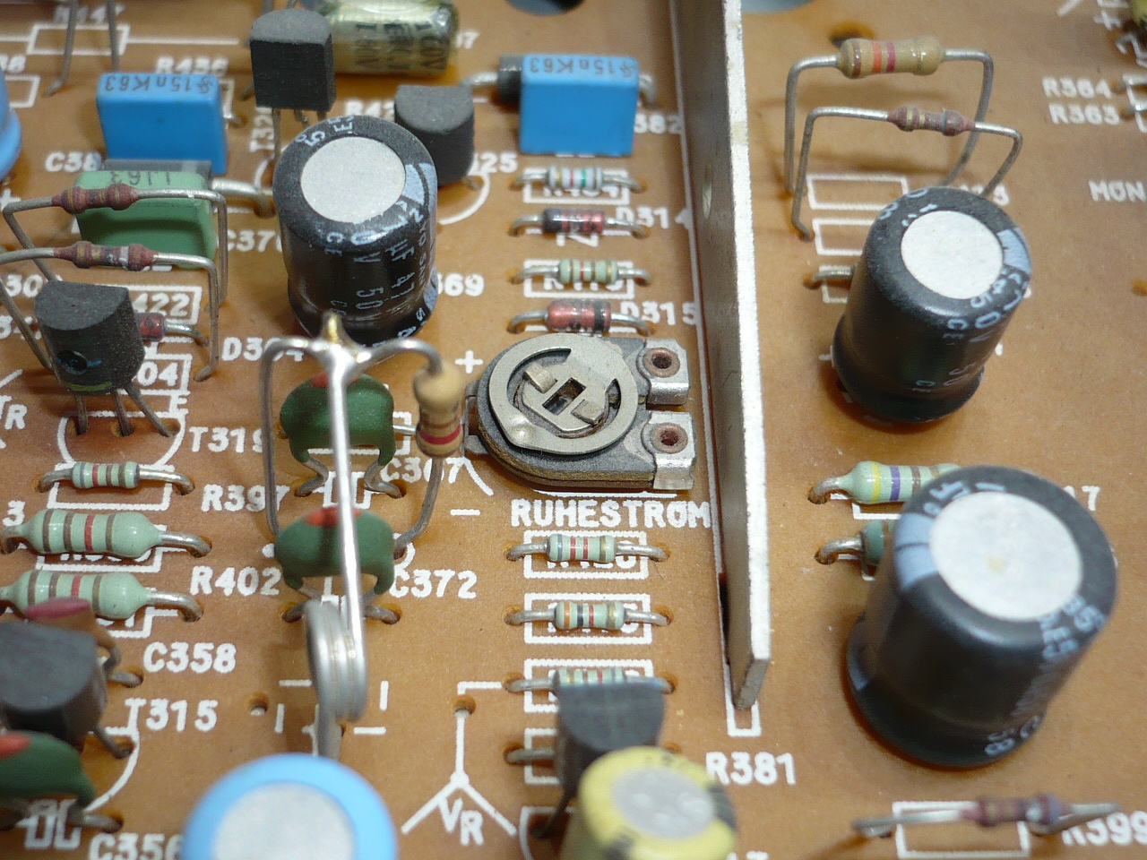

(#) golem hozzászólása Jan 19, 2016 /
Mi ez a két poti az erősitőben mert németül sajnos nem tudok meg sajnos nem egyformán álnak.
Lehet hogy ez szabályoza a nyugalmi áramot.

(#) Mircsof válasza golem hozzászólására (») Jan 19, 2016 /

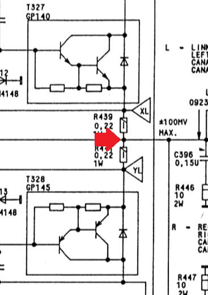

(#) 13_Balu50 válasza golem hozzászólására (») Jan 19, 2016 /
A 300 mV nyugalmi áram az szerintem sok. A végtranzisztorok emitter ellenállás két végén mérted azt az értéket ?
(#) golem válasza 13_Balu50 hozzászólására (») Jan 19, 2016 /
igen ott mértem a képen bejelölöm hogy hol.
Gondolom az az emitterellenállás, 0R3 körüli értékünek kell lenni. Ha egy, egy ellenállás két végén mérted akkor jól mérted .Nézd meg a a rajza mennyit ír, de szerintem sok.
(#) 13_Balu50 válasza 13_Balu50 hozzászólására (») Jan 19, 2016 /
Az ellenállás szinkódját nézd meg és a segédprogramokban ellenőrizd , biztosan 1 R nél kisebbnek kell lennie. A képen nem tudom kivenni milyen csikok vannajk rajta.
A tranzisztor és az ellenálás közt mértem mert fel vanak irva a mérési pontok a panelra.
Gyári érték elvileg +-100mV
Nem értem, az ellenállás két végén kell mérni, Az ellenállás egyik végének a végtranyó emitterén kell lenni a másik végének meg általában a kimeneten, ha nem így van nem biztos hogy az az emitterellenállás, én előrébb is látok két kis értéku kb 2w -os 2db ellenállást.Ha megvan kapcsolási rajzod abból kiderül melyik az.
(#) steelbird válasza 13_Balu50 hozzászólására (») Jan 19, 2016 /
Piros, piros, ezüst, arany, ha jól láttam. 0,22R
A hozzászólás módosítva: Jan 19, 2016
(#) 13_Balu50 válasza steelbird hozzászólására (») Jan 19, 2016 /
Akkor az jó, biztos jobb a felbontásod, én nem tudtam kivenni a szineket.
(#) golem válasza steelbird hozzászólására (») Jan 19, 2016 /
Igen jól látod.
A rajzon be jelöltem hol mértem
Én külön mérném meg az R439 két végén és a másikon oldali ellenálláson is aminek a száma nem látszik.
(#) steelbird válasza golem hozzászólására (») Jan 19, 2016 /
Ott van a szervizkönyvben a rajzon, a T313 alatt szövegben megadva a beállítás.
X és Y pontok között mérve 30mV (+20, -10%)
A kapcsolási rajzon, nem ez a számu két ellenállás szerepel, vagy az a másik végfokpanelé lenne ?
Az általam be linkelt kapcs rajzon az ellenálás értéke nem látszik az a r411
a másik pedig a r414 másik oldalé.
Holnap rá nézek hogy mit mérek ismét.
oké, rendben . A fentiek szerint érték amit mértél 300mV az sok, de miélőtt elkezdenéd tekerni vigyázz vele mert ha a trimmer potméter kontakt hibás, ugy megnőhet a nyugalmi áram hogy a kár a végtranyók bánnák.
Az a két trimmer pozíciószáma. Azokkal kell állítanod az X és Y pontok között a megadott feszültséget. Szerintem egyértelmű a szöveg, nem értem, mi vele a probléma... "With R411/414". Az R411 -gyel és a 414 -gyel.
(#) golem hozzászólása Jan 20, 2016 /
Köszönöm a segitséget be állitotam jól működik a másik oldal is.

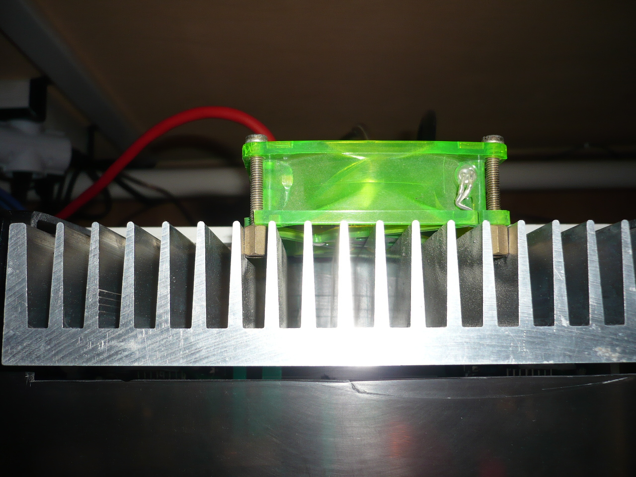

Sziasztok ! Egy olyan kérdésem lenne hogy ti hogy szoktátok a ventillátorokat a hűtőbordára tenni?

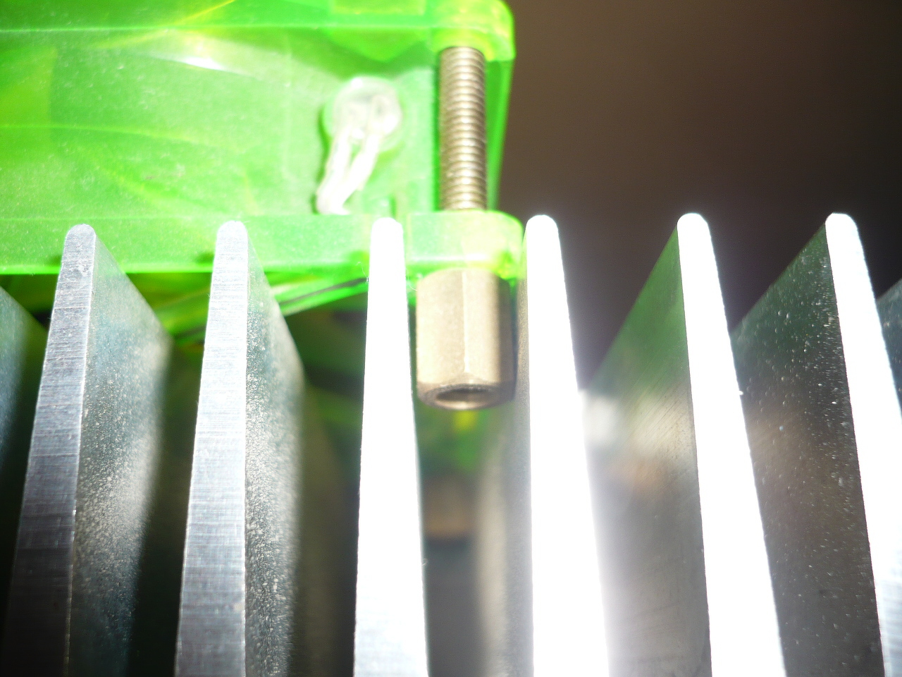

(#) golem válasza nagysasy hozzászólására (») Jan 20, 2016 /
Én úgy szoktam hogy keresek olyan csavar anyát ami be tud szorulni a hűtőborda lamelái közzé.
És igy fogatom fel a ventilátort. Lásd képek.
