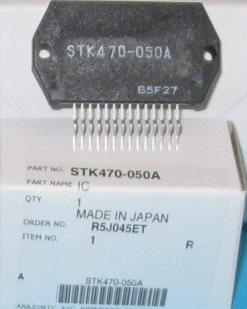

(#) halhatatlan válasza Tetye hozzászólására (») Jan 15, 2016 /
Na ez volt az enyémben!
STK470-050A
(#) Tetye válasza halhatatlan hozzászólására (») Jan 15, 2016 /
Az STK405-070 létező mint mondtam végfok ic. Nem jó a helyére.

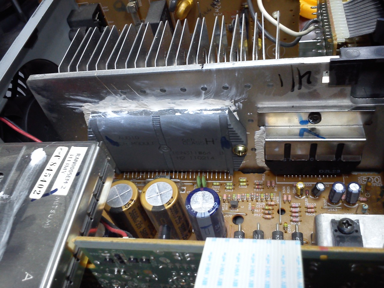

így néz ki a belseje!
-csak már kivettem az stk470-050A-t belőle!
A hozzászólás módosítva: Jan 15, 2016
Ja, akkor értem.
Véleményem változatlanul ugyan az. a kettő NEM csere szabatos. Az egyik táp a másik végfok.
Ugyan az kell bele.
Kicsit olyan lenne mintha a Ladában beszarna a generátor de te azért teszel a helyére egy hátsólámpát.

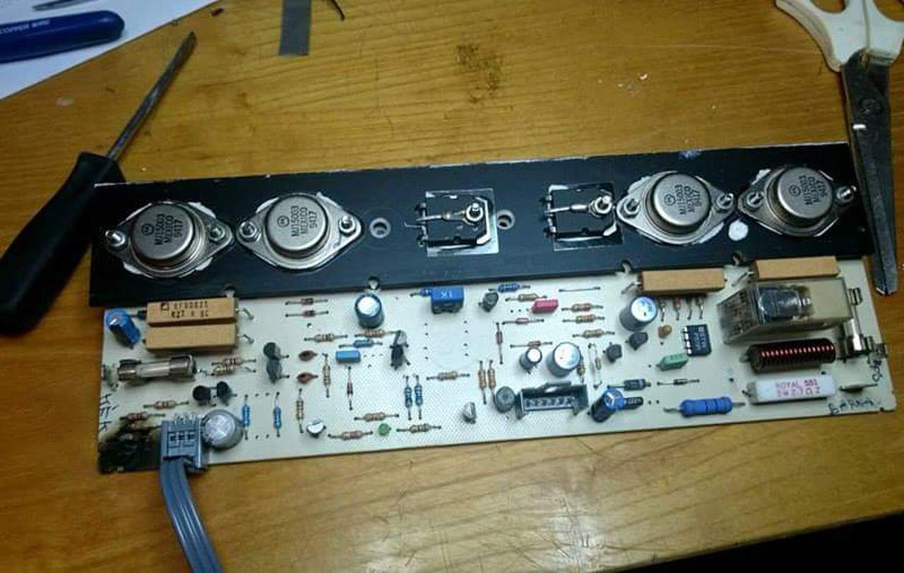

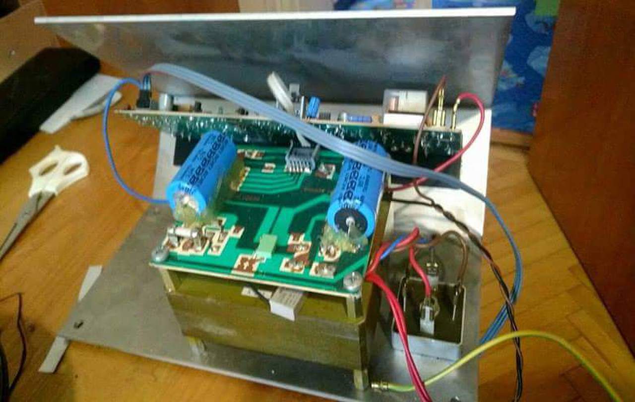

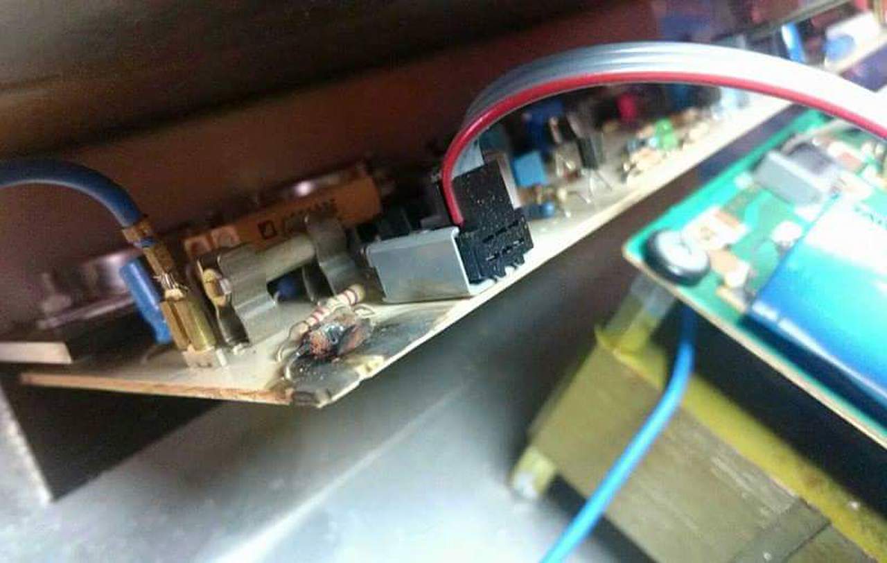

(#) krisz69 hozzászólása Jan 15, 2016 /
Sziasztok. Minap kaptam egy aktiv ládába lévő erősítőt. Sajnos nem tudni róla semmit .első mérésekre . A tranzisztorok diodák épnek tűnnek a bemenetnél viszont széné van égve egy ellenállás .Eseteg valaki találkozott ilyen panelel, mekkora lehet az az ellenállás ?.előre is köszönöm a segitségeteket.

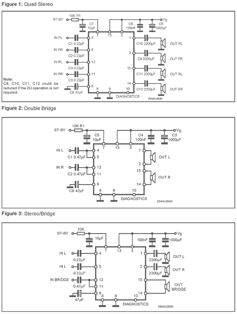

(#) djkoko hozzászólása Jan 16, 2016 /

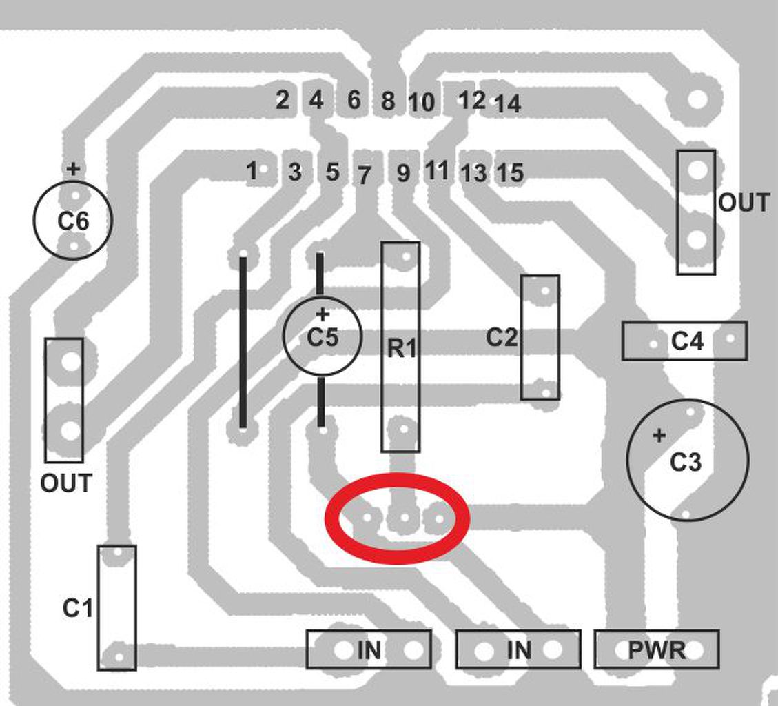

Sziasztok! Valami csoda 2.1-es cuccból bontottam 2db TDA7377 ic-t ebből építenék egy sztereó erősítőt. A képek szerint nem túl bonyolult az egész dolog, de három változatot is találok, és nekem csak egy kellene, 1db ic 1 kétcsatornás erősítő.
Kérdésem az lenne, hogy sima 2 csatornához, az ic lábain 4-5 be, 11-12 be, 1-2 ki, 14-15 kimenet? Illetve köthető úgy, hogy csak egy subot hajtson. Ebben az esetben mi a helyes bekötés? 11-12 bemenet, 14-15 kimenet? Nincs szükség az 1-2 és 4-5 lábakra?
(#) zsozso72 válasza djkoko hozzászólására (») Jan 16, 2016 /
Szia Sanyi!
Ha sima sztereó kapcsolást szeretnél a 2. hidalt változatból tudsz készíteni csak vigyázz az illesztő impedanciára mivel hidalt valószínűleg 8 ohm.
