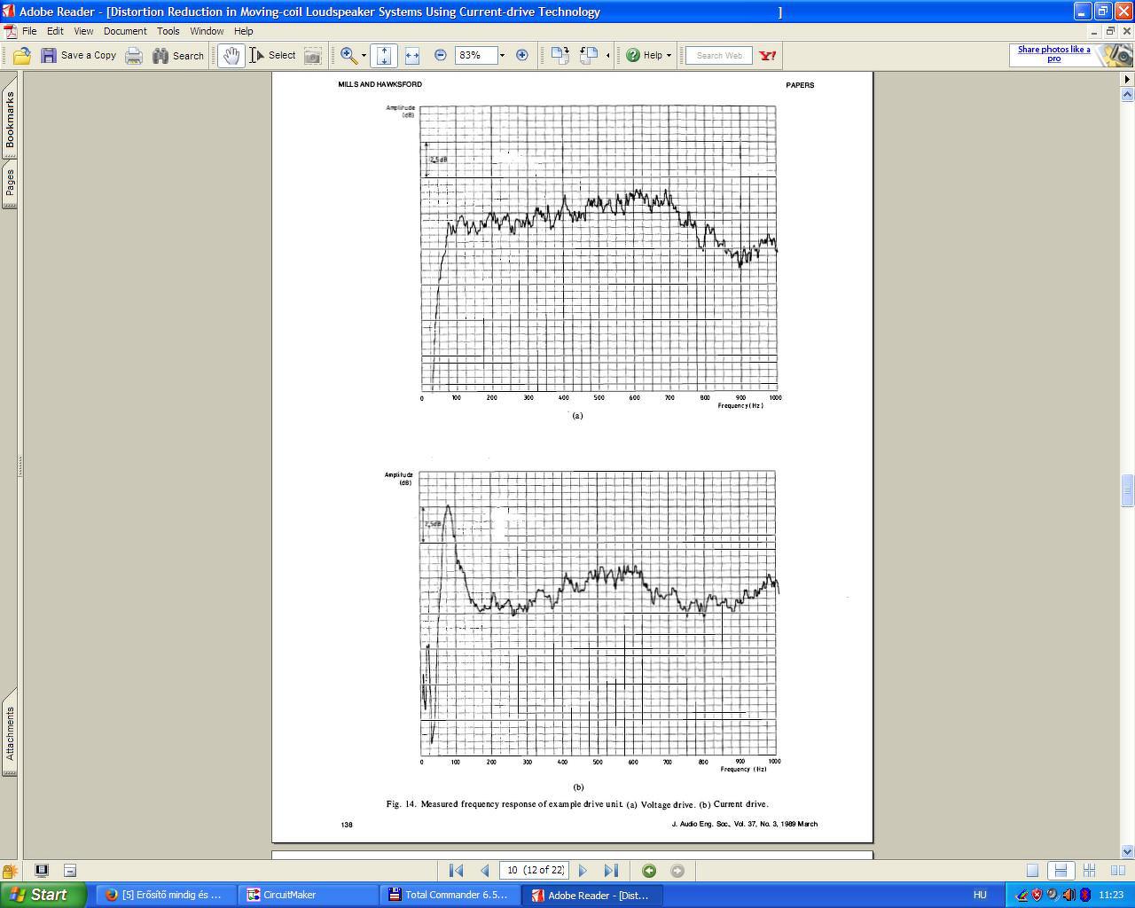

(#) Karesz 50 válasza reloop hozzászólására (») Ápr 25, 2016 /
Egy hangszóró frekvenciamenete feszültség- és áramgenerátorról meghajtva. (Könnyen ki lehet találni melyik-melyik.)
Szerintem nem "úri huncutság" a csillapítási tényező. Drasztikus különbséget hallok, ha ugyanannak végfoknak 50, vagy 35 mOhm a kimeneti impedanciája. Ez a különbség tovább nő, ha a Damping Factor mondjuk eléri az 500-at. A kisebb kimeneti ellenállású erősítők szólnak szebben szerintem. Persze nagyon egyszerű lenne az élet, ha csak ezen múlna egy végfok hangja... ez csak egy paraméter a sok közül.

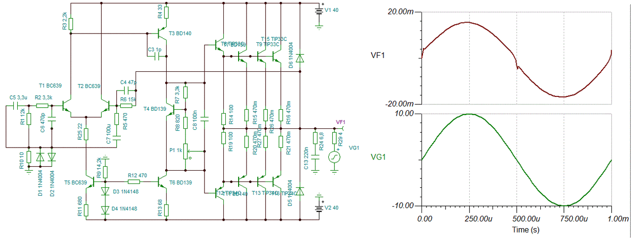

(#) reloop válasza Karesz 50 hozzászólására (») Ápr 25, 2016 /
Erre klasszikus példának a Naim NAP 250 erősítőt szokták felhozni, kimenetén a soros 0,22Ω ellenállással, íme a rajza.
A témában van egy nagyon érdekes okfejtés a kimenő-transzformátoros csöves erősítőkkel kapcsolatban, mihelyst fellelem be fogom linkelni.
Addig is mellékelek egy szimulációt, egy átlagos erősítő kimeneti ellenállásáról.

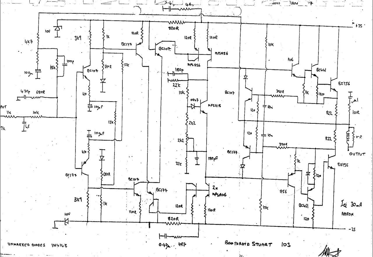

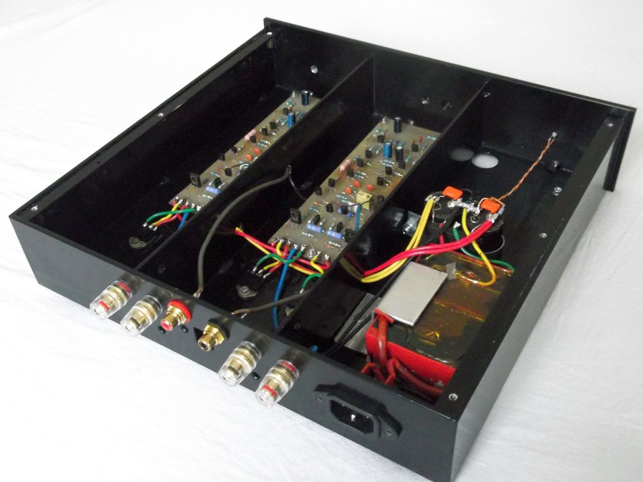

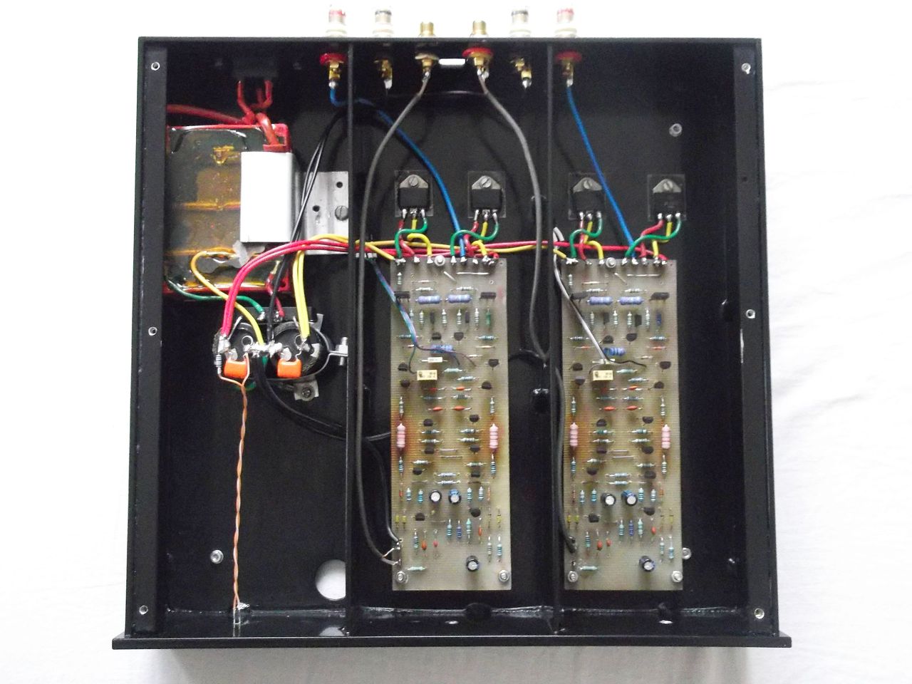

Sziasztok, nemrég vettem a vaterán fillérekért egy elő-végfok párost. A végfok miatt vettem meg mert ígéretesnek tűnt, és tényleg, egy Meridian 103, 70'-es évekbeli high-end végfok szocreál utánépítése lapult a dobozban. Vettem egy jobb dobozt, kicseréltem az összes szovjet és ősmagyar ellenállást és kondenzátort maira és szépen összeépítettem. A trafó elég kicsi 35VA-es, de most csak ez van, majd lesz bele jobb egyszer. Nagyon kifinomult, angolos hangja van, szép énekhang és meglepően erőteljes, gyors basszus. A kapcsolást Boothroyd és Stuart urak tervezték 1977-ben.
