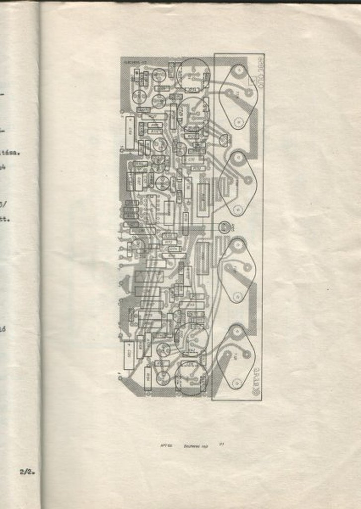

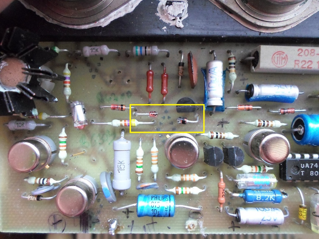

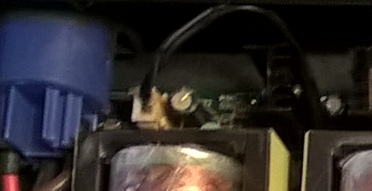

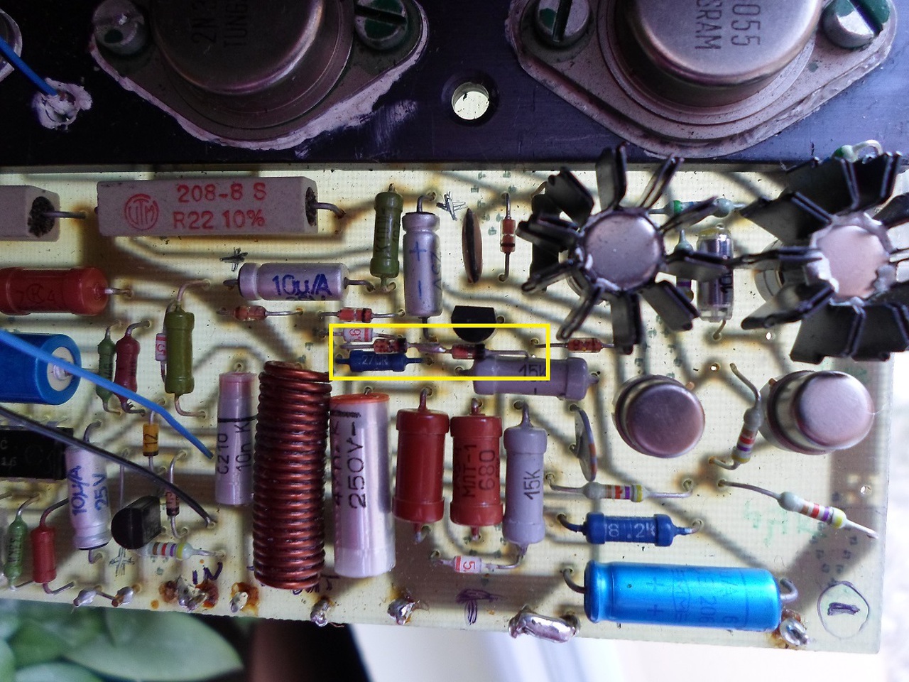

Sziasztok!Újabb probléma állt elő.A beag apt100 erősítőm mellé vettem egy külön apt 100 modult is, tartaléknak,de nem működik, DC2,2 volt ( ha jól emlékszem)a kimeneten,de a hangszórót amit rá kötöttem nem bántotta.(egy 200 forintos hangszórót kötöttem rá)Találtam egy szénné égett ellenállást (R144 ,470ohm),meg két zárlatos tranzisztort.(bc300 bc303).Most nézegetem színkód alapján az ellenállásokat,kiforrasztottam párat,de eddig nem találtam rosszat.Viszont találtam egy letörött diódát,vagyis kettőből van összeforrasztva,a képen látható.A másik modulban ami bent van az erősítőben abban nincs ilyen,ott egy dióda van,és az is máshol.Néztem a beag apt100 fórumot,de ott nem találtam beültetési rajzot,nekem azzal könnyebb lenne dolgozni,mert nem igazán találom meg a kapcsolási rajz alapján a megfelelő alkatrészeket.Például ezeknek a diódáknak a típusát.Tudnátok segíteni ebben?..Ja és az egyik dióda a szakadásjelzővel vizsgálva besípol,a többi nem,ezt cserélni kéne?A végtranzisztorok jók,az elektrolit kondenzátorokat az összeset cserélni fogom.Milyen alkatrészeket nézzek még át a panelen?

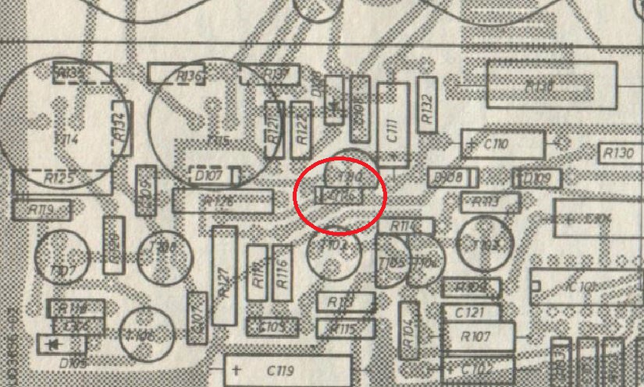

(#) Beringer 600 válasza jocko hozzászólására (») Okt 20, 2016 /
Itt van a be ültetés.
(#) jocko válasza Beringer 600 hozzászólására (») Okt 20, 2016 /
Szia!Köszönöm,csak hiába próbálom nagyítani,olvashatóvá tenni a feliratokat,nem lehet kivenni az értékeket. (Azt már sejtem,hogy nem lesz ez olyan egyszerű...)
(#) kadarist válasza jocko hozzászólására (») Okt 20, 2016 / 1
1N4148 a típusa.
(#) GeorgeAudio válasza jocko hozzászólására (») Okt 20, 2016 / 1
Szia! Itt fent minden!
(#) jocko válasza GeorgeAudio hozzászólására (») Okt 20, 2016 /
Igen! köszönöm!Az a zener (?) aminek a számát most sem tudom kiolvasni pontosan, nem tudom miért van az én panelemen kettőből "összerakva"?
(#) Buvarruha válasza jocko hozzászólására (») Okt 20, 2016 / 1
Mert nem volt egy akkora feszültségű.

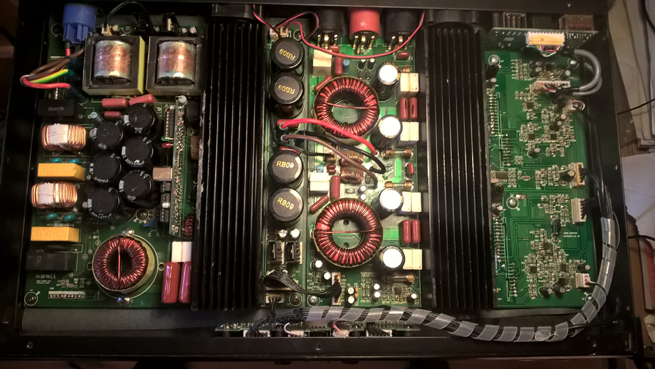

A tető lecsavarozását követően ez fogadott.
Bal oldalon a kapcsolóüzemű tápegység, ez szerencsére egy külön nyákon. Míg jobb oldalon a végfokok és az előerősítő, védelem és egyéb áramkörök.
A hiba jelensége, amit elmondtak róla: villámcsapást követően a rákötött hangfalak leégtek. Vélhetően kilépett a tápfeszültség? (analóg rendszereknél ez szokott lenni)

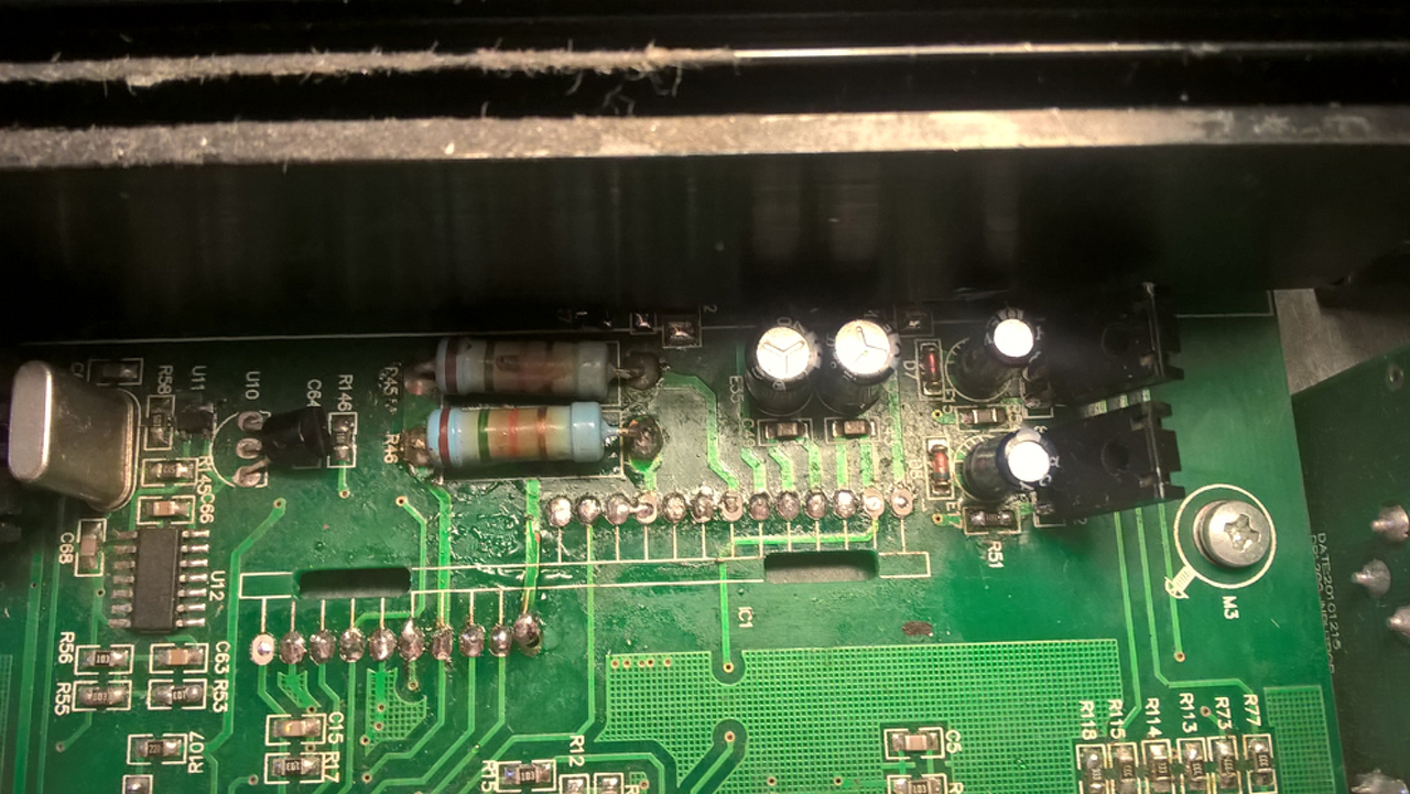

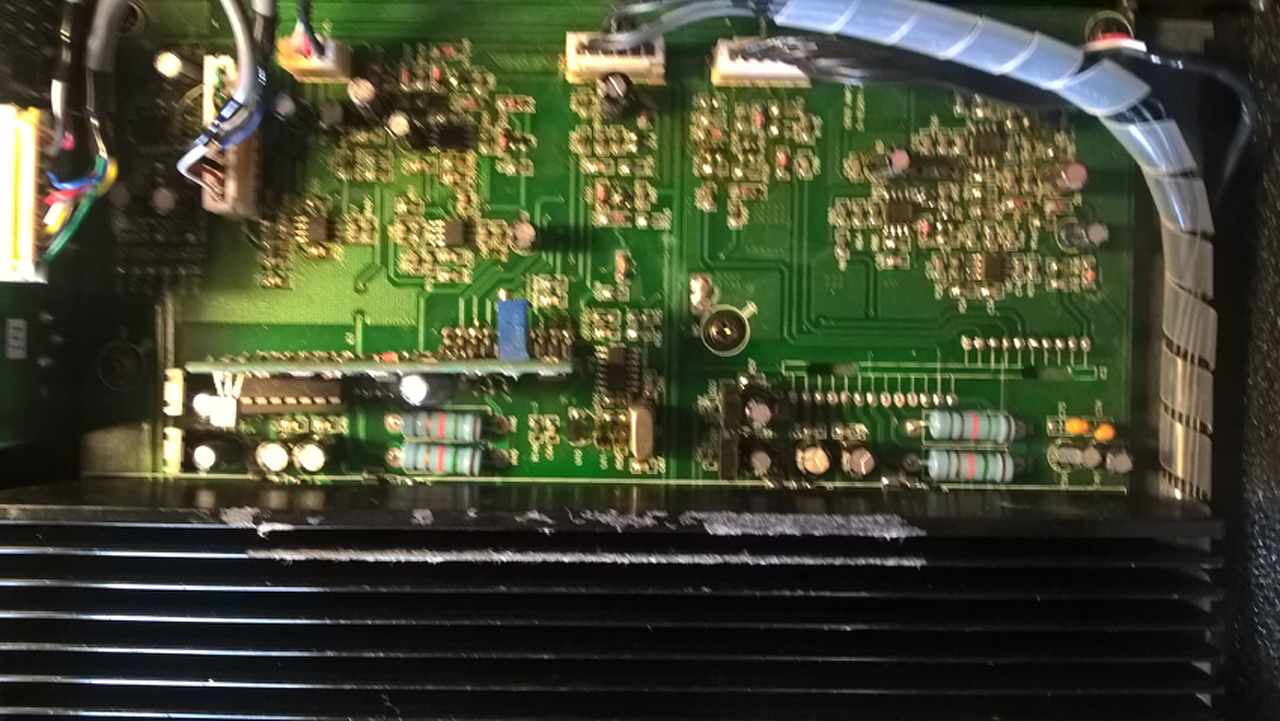

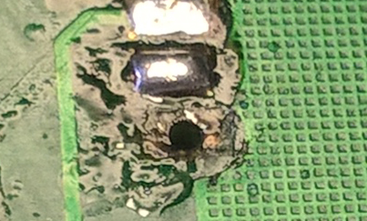

De a jobb szélen lévő panel már beszédesebb. Itt két megbarnult 47k-s teljesítmény ellenállás (kép2) és felszakadt "vezeték".

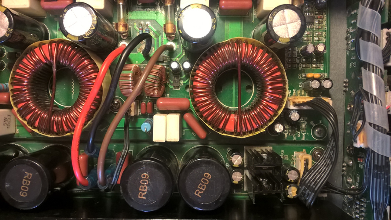

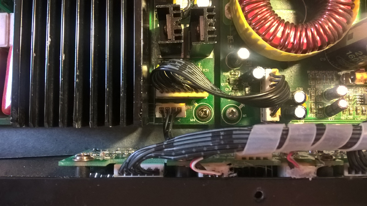

Szia! Köszönöm a javaslatod! Átnéztem, a két panelt. A táp a három (piros/barna/fekete) zsinóron kapcsolódik, azt széthúztam. (1kép)
Van mellette egy kéteres (fekete) vezeték, ami a tápcsatlakozónál van a tápegységre kötve. Ha indítás kell, gondolom itt történik? (kép2)
A táppanelról megy egy 8 eres köteg a végfokhoz, de ahogy nézem, ez a bemenetet viszi a végfokhoz a szabályzóktól. meg mét mit? Próbálok rajzot keresni hozzá, de ahogy nézem a panelokat ki kell bontanom, legalább is az erősítőjét. Mi lehet alatta?

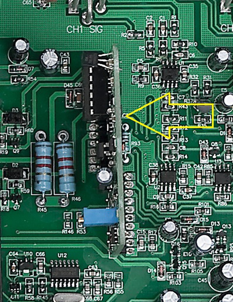

(#) ljusdr hozzászólása Okt 22, 2016 /
Közelebbről megnézve a két panelt összekötő 8 +
-eres kábelt a következő a feliratuk:
-PEE, SGND, +PEE, PRO, PGND, +12V, RT1, RT2

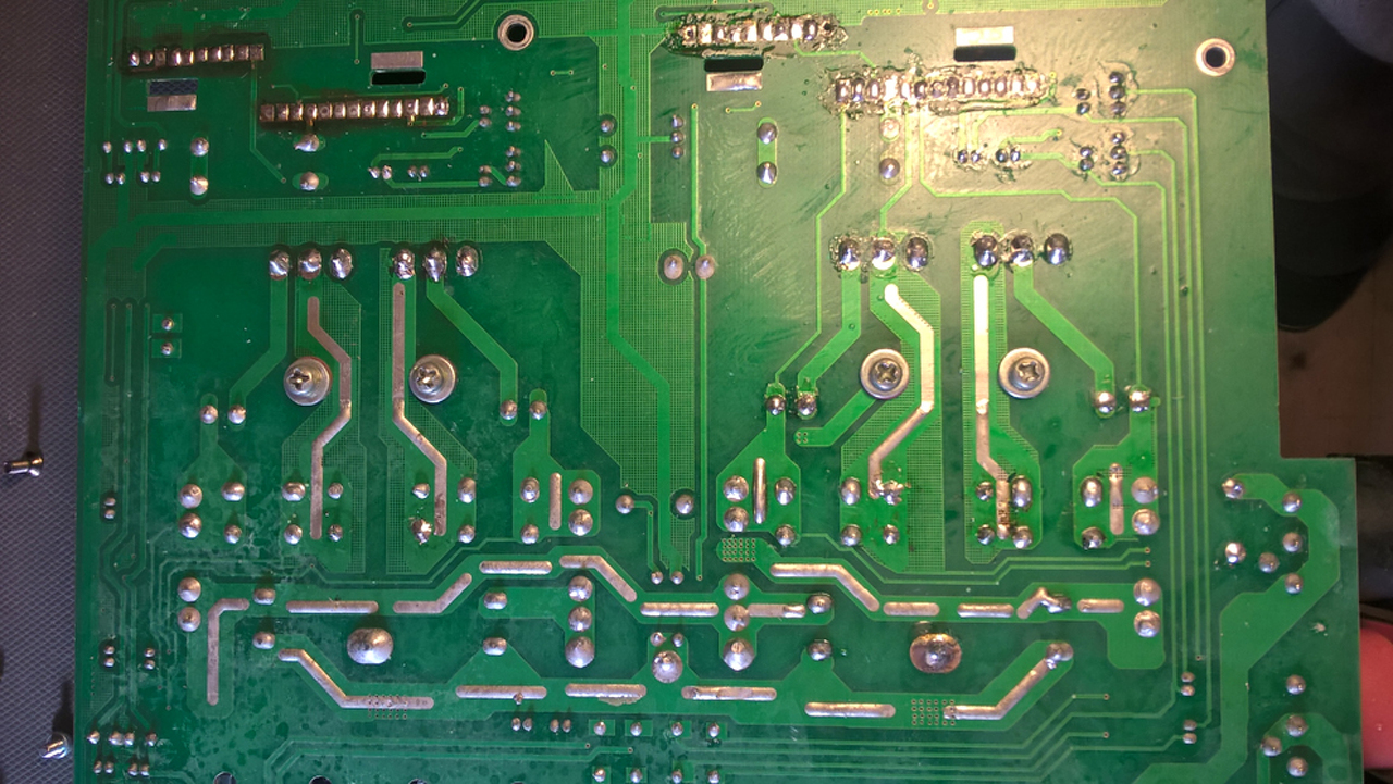

Kivettem az erősítő paneljét. A nyák oldalt megtekintve a másik oldali elvállás nem most keletkezett, hanem valami korábbi javításnál vághatta le valaki. Nyoma sincs az égésnek.
A nyák felől úgy tűnik, hogy 2-2 IGBT v. valami hasonló bújik meg alatta.

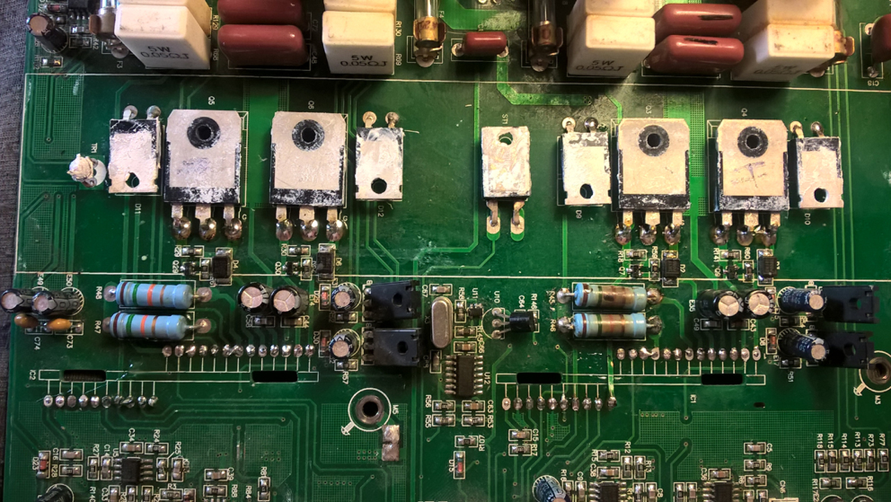

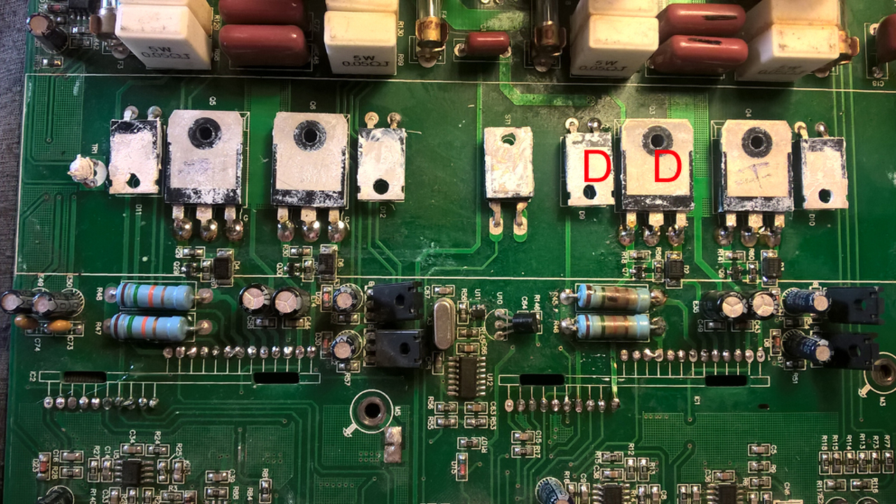

Leszedtem a hűtőbordát, ez volt alatta.
Közben beszéltem a volt gazdájával, és csak az egyik oldalon ment el a hangfal. Ránézésre is csak az egyik oldal kehes.
Na mi van itt? Gondolom két-két IGBT? FET? Meg hozzá a Shotky diódák? Mást nem találok. Ja meg egy hőérzékelő.
Nem tudom, hogy gyárilag nincsenek csavarral rögzítve a teljesítményeszközök, de itt a nyomát se találtam csak a helyét a csavaroknak.
Ezek soha nem voltak lehúzva.
Első gyors mérésre a jobb oldali végfok jelölt tranzisztora és a hozzá tartozó dióda rövidzár lett.
Szétszedtem a párját, szintén kehes. A korábban megtalált felszakadt nyák oka meg lett. Volt az eredetiben a két forrsoron egy talán védő áramkör, ami nélkül ezek szerint megy az erősítő.
Ezt egy korábbi szervizben vették ki belőle. Hát, ez is fejlesztés. Amit szétszedtem abban már egyik panel sincsen benne, ebbe meg már csak az egyik. Tehát ha ezzel kell vacakolnom, akor első körben ki kell vennem ebből is a maradék panelt.

A döglött tranyó egy IXTQ52N30P power mosfet.
Analóg technikánál ilyenkor a párját is kell cserélni, bármit mutat, itt is kellene? Most a dióda is jónak tűnik.

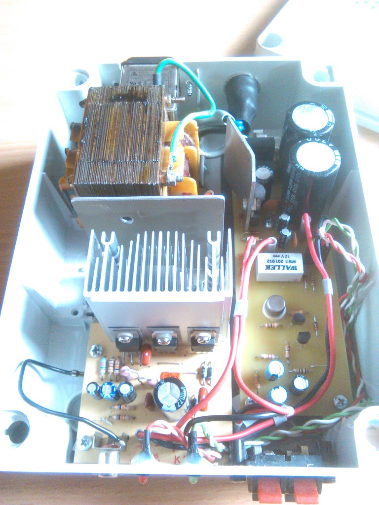

Építettem egy mono erősítőt Bővebben: Link az 5.1-es erősítőm után a mély láda meghajtásához. Az áramkör ahogy a linken is látszik aszimmetrikus táp táplálású. A táp részt és a hangszóróvédelmet is egy panelre terveztem. A hangszóróvédelem Bővebben: Link.
A bedobozolás után jött egy kis problémám amit megpróbálok érthetően leírni és ebben kérnék segítséget és tanácsot. Ha az egész áramkör nem működik kb. egy hétig akkor nem kapcsol be, azaz nem húz meg a relé. Tíz volt körüli egyenfeszültség jelenik meg, feszültség alá helyezés után az erősítő panel hangszóró kimeneten, ami bőven elég a védő áramkörnek, hogy ne húzzon meg a relé. Ha a hangszórót kötök a kimenetre a védelmi rész előtt akkor az pattan egyet és utána minden rendben meghúz a relé. Kiszereltem az erősítő panelt és külön kezdtem el tesztelni labortápról. Ha táp alá helyezem az erősítő panelt akkor a direktbe rákötött hangszóró pattan egyet és utána működő képes az áramkör, ez után ha leválasztom a tápot majd 10 másodperc vagy 5 perc után újra táp alá helyezem nincs pattanás (egy hét után valószínű hogy újra lenne hangszóró pattanás). Most jön az érdekesség, ha a táp levétele előtt leválasztom a hangszórót, majd a táp levétele után újra rárakom a hangszórót újra pattan majd újra leválasztom. És most jön az amit nem értek, táp alá helyezem (mintha el telt volna pár nap vagy egy hét) és a hangszóró kimeneten újra 10 volt feszültség mérhető amit csak egy hangszóró tud nullára vinni (pattanással). Pont a pattanás és az esetleges pozitív egyenfeszültség miatt került az erősítőbe védelem és késleltetés.
Kicsit tanácstalan vagyok, lehet hogy a kimeneti kondenzátoros erősítőknél ez így normális, vagy átereszt valamelyik alkatrész az erősítő panelen?
