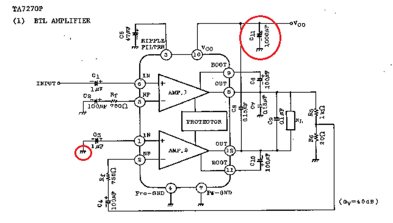

(#) szabi95 válasza reloop hozzászólására (») Nov 11, 2016 /
Áramot nem igazán tudtam mérni mert ha bekötöttem az ampermérőt(multiméter) akkor nem sistereg folyamatosan, hanem másodpercenként reccsen egyet, gondolom nem kap elég áramot.(így kb 62 mA-t mért) Szerintem nem az ic vel van a gond, mert csináltam új nyákot és kicseréltem az ic-t, de ugyan azt produkálja csak most nincs rajta borda szal 1 másodperc után már forró. Van egy 150nF kondi a rajzon a 12-es láb és vcc között. Ha azt kiveszem akkor nem melegszik, szól, csak eléggé torzít.
Nem tudom hogy kéne megoldani.
(#) reloop válasza szabi95 hozzászólására (») Nov 11, 2016 /
Átnéztem tüzetesebben a NYÁK-ot, mert ezek szerint gerjed. Kérlek linkeld be a kapcsolási rajzot ami alapján készítetted! Erre emlékeztet, de ettől kicsit eltértél, viszont az építésed és a rajz ugyan azt a hibát tartalmazza.
Átnéztem megint,és a bemenet nálam az egyes lábon volt, átraktam 5. re.(2 db 47K ellenállással van összeadva a 2 csatorna jele, még a bemeneti kondi előtt, de ez nem zavarhat semmit) Már tiszta a hang, de ha belerakom a 150nF kondit ugyan úgy forrósodik. A rajz egyébként ugyan az, a pdf doksijából néztem, csak nálam 8 ohm-os a hangszóró.
(#) szabi95 hozzászólása Nov 11, 2016 /
Mármint nem az 5 ös hanem a 6 os lábra.
(#) reloop válasza szabi95 hozzászólására (») Nov 12, 2016 /
Bejelöltem két fontos részletet ami nálad hiányzik, ha jól látom.
(#) szabi95 hozzászólása Nov 12, 2016 /
Azok megvannak, most működik rendesen. Azt még mindig nem értem hogy ha az a kondi benne van miért melegszik. Köszi a segítséget!

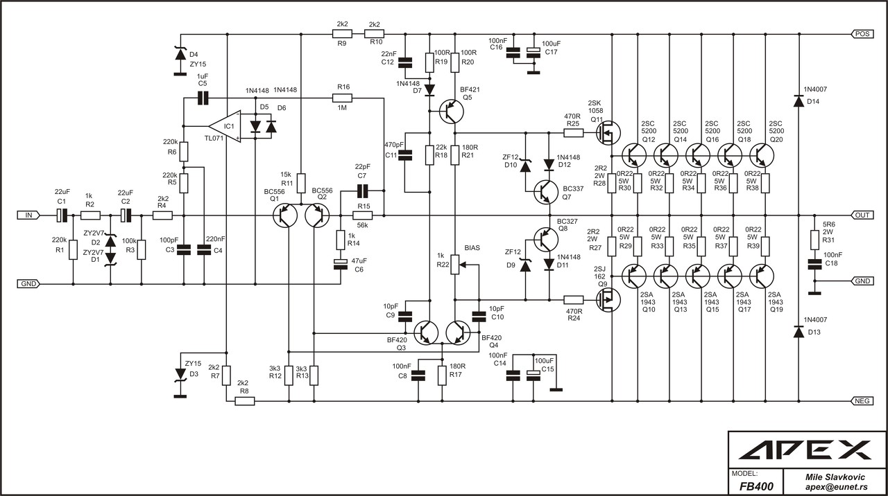

Sziasztok. Olyanban kérném segítségeteket. A rajzon nincs feltüntetve milyen zénez dioda kell bele. Ezt hogy tudnám megállapítani ? ZD23, illetve ZD 20
(#) tothbela válasza krisz69 hozzászólására (») Nov 12, 2016 /
A Z21/22 a műveleti tápja, ezért én 15V-osra szavazok. A Z20/23 értéke a következőkből saccolható: Az R94/95-ön esni kell kb 0,6 V-nak, hogy a végtranyók BE könyökét elérje. Ebből adódik, hogy az R65/67-en 0,33V esik darabonként. A két meghajtó tranyó bázisa között ezért kb 2V kell hogy legyen. Ugyanennyinek kell lennie a D10/11+TR??, és a vele párhuzamos NTC1-en eső feszültségnek is. Ez akkor valósul meg, ha az R61/91-en 10 mA körüli áram folyik. Ebből jön ki, hogy a Z20/23 4,7-5,6V körüli lehet.
Továbbra is gerjed az erősítő, hacsak a gyári rajz szerinti C6 pozícióba nem hibás kondit akarnál berakni.
Az 1000µF kondenzátort a végfok panelen kell elhelyezned (!) és a negatív lábáról külön vezetősávon kell elérned egyrészt a jelföldet igénylő C2, C3, C5, R6 alkatrészeket valamint a bemenet testpontját, másrészt a teljesítményföldet, mely IC 4, 7 lábait és C7-et érinti.
(#) szabi95 válasza reloop hozzászólására (») Nov 12, 2016 /
Most teljesen jól szól, szerintem nem árt neki az az egy kondi hiánya, nem is melegszik. Új nyákot nem csinálok, se időm se kedvem nincs már hozzá, úgyis csak itthoni zenehallgatásra kell, pl építés közben. Tudom hogy a panelen kéne elhelyezni az 1000µF kondit, de a doboz miatt nem férne el, elolvastam az egész PDF- et ki is jegyzeteltem hogy melyik kondit melyikhez kell közel rakni...
Azt írja hogy c7 c8 azért kell hogy megelőzzük az oszcillációt, de pont hogy akkor kezd el búgni amikor bekötöm c8-at.
Attól a konditól az 1000µF hiányában a tápra kerül a kimenő jel, ebből ered az oszcilláció.
