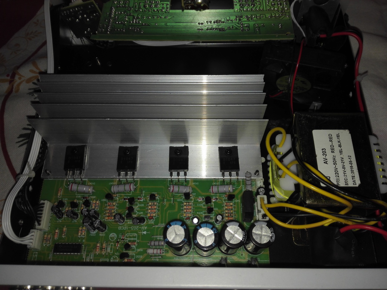

Ez sajnos nem az, két nagyságrenddel kisebbet keresük. A lényeg, hogy a meghajtók bázisai között legyen, ha van egyáltalán.

(#) reloop válasza tomi1990120 hozzászólására (») Dec 31, 2016 /
A mellékelt ábrán a TR5 és a bázisosztója azaz áramköri elem, amely hasonlóan kvázikomplementer végfok nyugalmi áramát teszi állíthatóvá. Terveztem is hozzá egy segédpanelt.
Elsőként mérd meg a 0,25Ω-os ellenállásokon eső feszültséget lezárt bemenet mellett, hangszórók nélkül! Az fényt derít arra, hogy folyik-e áram a végtranzisztorokon és ha igen, mennyi.
(#) reloop válasza reloop hozzászólására (») Dec 31, 2016 /
Valamelyest visszafejtettem a kapcsolást a közölt képekből. Feltételezésem szerint csak a meghajtók emitterárama a nyugalmi áram, a végtranzisztorok vezérlés nélkül zárt állapotúak. Az alábbi mérés várhatóan ezt fogja igazolni.

Akkor inkabb hagyom igy az egeszet lehet majd csinalok bele valami masik vegfokot de azert koszi hogy foglalkoztal vele.Amugy a borda is szinte hideg tobb ora uzem utan is.
A nyugalmi áramtól egyrészt megváltozna a borda hőterhelése, másrészt a meghajtó tranzisztorok is elkezdenének komolyabban fűteni.
Itt az lett volna érdekes, ha tartalmaz az erősítő nyugalmi áram állító potit és azzal finomítunk egy kicsit a működésen.

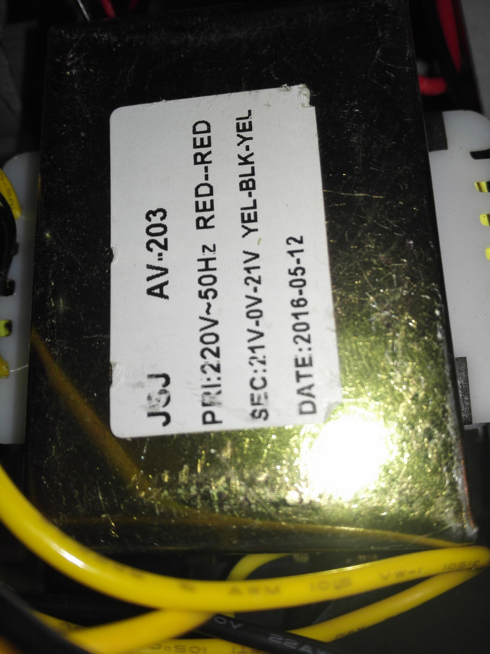

Mekkora tápfeszültséged?
(#) tomi1990120 válasza reloop hozzászólására (») Dec 31, 2016 /
2x21v ac-s a transzformator van benne.
Az még nem is olyan veszélyes. Ha fűt a kísérletező kedv és el tudod készíteni egyszerűen az alábbi panelt, mondjuk próbanyákon, akkor azért egy próbát megér.
Egyről ne feledkezz el, ha túl nagyra választod a nyugalmi áramot elfüstölhetnek a tranzisztorok. Feltétlen tegyél izzót sorosan a transzformátor primertekercsével míg a helyes értéket nem sikerül beállítanod.

Ertem es a meghajtokat nem lehetne mondjuk erosebbekre cserelni aminek azonos a labkiosztasa aztan operalni ra kis bordat azok gondolom jobban birnak a nyugalmi aramot is.Van ithon bd139 meg azt hiszem a parja is vagy bd135 meg a parja.
A cserével elég akkor foglalkoznod, ha érdemben javult a hangkép és már csak a melegedés az egyetlen probléma.
Túlterheléstől nem kell tartsunk, mert a meghajtók legnagyobb árama változatlan marad.
Akkor megepitem azt a segedpanelt es meglatjuk mi lessz.Ugyanazokal az alkatreszekkel epitsem?
Milyen értékű trimmerhez számoljam, 1k vagy 2k2?
1k van ithon akkor ahhoz.
A 3k9 helyén 1k2, vagy 1k5, a 470Ω helyett pedig 1k.
N-es tranzisztorral szerelve a kollektor a dióda anódja, az emitter értelem szerűen a dióda katódja helyére kerül (a két dióda közös pontja üresen marad).

(#) reloop válasza tomi1990120 hozzászólására (») Jan 1, 2017 / 1
Az N-es tranzisztor lehet BD139, de egy kisebb: BC546, BC182 is megteszi bár más a lábkiosztása, oda tudod hajlítani. Nem fontos a hűtőbordához rögzítened, arra csak akkor lesz szükség ha erősen melegszik a hűtőborda. A hőkontaktus segít stabilizálni a nyugalmi áramot.
A diódák egyelőre maradhatnak a közös beforrasztási ponton, elég a nem közös lábakat kihúznod. Ide kerül majd a tranzisztoros segédáramkör.

(#) tomi1990120 válasza reloop hozzászólására (») Jan 1, 2017 /
Oke koszonom a segitseget.Akkor eleszor csak az egyik felen probalom ki aztan ha jo lessz johet a masik .Eleg lessz oda aramkorlatozasnak egy 60as izzo?Ellenalast elhagynam vagy kell azis?
Elég lesz a primer köri 60-as izzó.
Megépítés, huzalozás után, áram alá helyezés előtt készíts róla egy fotót, ha bármiben bizonytalan lennél, leellnőrizzük.
