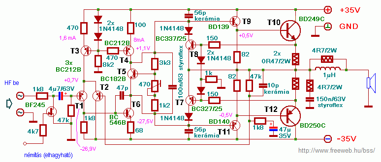

(#) lapose válasza Ricsi89 hozzászólására (») Nov 16, 2008 /
Az ott egy áramgenerátor, az alsó tranzisztornak biztosít állandó áramot!
Az Ube feszültség üzemszerűen nem lehet nagyobb kb. 0.7V nál. PNP tranzisztornál persze -0.7V!
Mérd meg a három "sorbakötött" tranzisztor lábain a feszültséget, akkor okosabbak leszünk!

(#) Ricsi89 válasza lapose hozzászólására (») Nov 16, 2008 /
Helló
megmértem, amit írtál. A 212-esen E=26,4V; B=25,6V; C=26,4V. A 182-esen C=26,4V; B=26,2V; E26,2V. Az 546-on C=26,2V; B=-25,7V; E=-26,5V. Az még érdekes, hogy a bemeneti 212-es emitterén is -25V körüli fesz van.
Akkor valami nem jó!
A bemeneti tranzisztor bázisa a földre van kötve egy ellenálláson keresztül, az emmiterének kicsivel 0V felett kell lennie! Nem lehet, hogy fordítva raktad bele a tranzisztorokat?
A munkapontod így nem is lesz jó, mert a BC 546-ot a bemeneti tranzisztor vezérli, és ilyen feszültségértékeknél, a 546 nem kap nyitófeszültséget!
Ellenőrizd le, a bemeneti differenciál erősítőt, és a hozzá tartozó áramgenerátort!

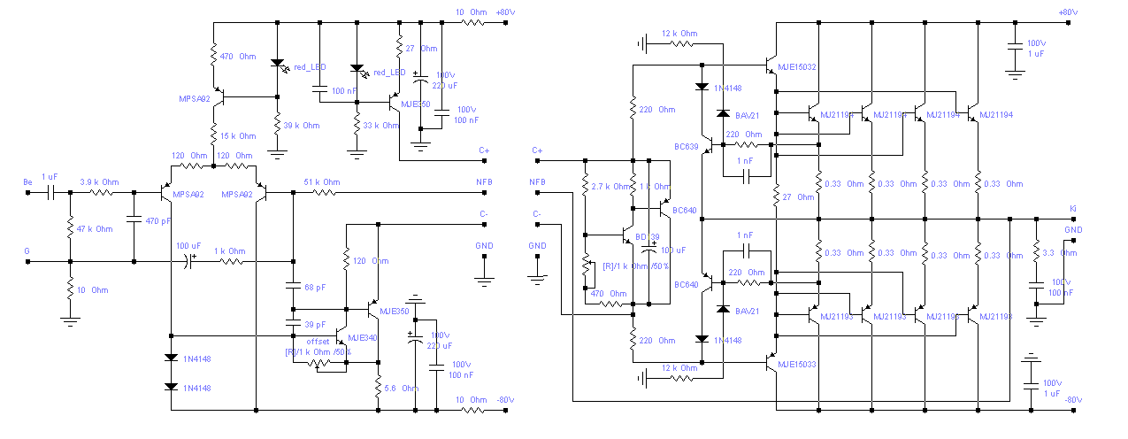

Nem tudna nekem valaki olyan rajzot mutatni ami olyan 300-350w-ot tud 8ohm-on? Nem kell hogy 4ohm-on lehessen hajtani elég ha 8-on lehet, viszont olyan kell ami elég strapabíró mert buliba kell.

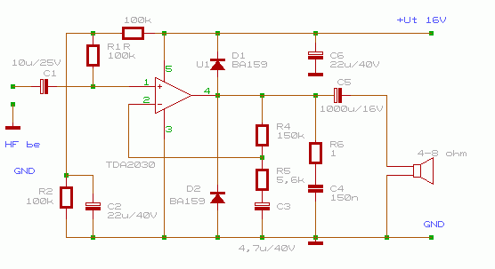

(#) cuprik hozzászólása Nov 16, 2008 /
sziasztok! tudtok nekem segíteni?? egy erősítt szeretnék építeni és nem tudom meg rajzolni a panál rajzát és kérlek titeket segítaetek benne. Ellőre is köszi mindenki től. és erről az erősítőről lenne szó
(#) Tomy27 válasza sound.man hozzászólására (») Nov 16, 2008 /
Tranzisztor-os kellene, vagy a FET-es is szóba jöhet?
(#) lapose válasza cuprik hozzászólására (») Nov 16, 2008 /
Menj el ebbe a topikba, itt van hozzá minden!
Megnéztem, minden tranyó jól van berakva és jók is, de mégsem megy. Már unom az egészet. Múltkor egy beag végfokot csináltam az meg a negatív feszre ült ki és nem tudtam vele mit csinálni. Ez meg most pozitívon van.
(#) sound.man válasza Tomy27 hozzászólására (») Nov 16, 2008 /
Valamilyen tranyósnak jobban örülnék, de ha van, jó a fetes is.
Ok pillanat, mindjárt keresek néhányat...
Okés, köszi.
Hirtelen ezeket találtam hasonló teljesítményben, de sajna többet én se tudok róluk mert nem építettem meg eggyiket sem még.
Köszi! Ma még ezt átbogarászom..
Semmi gond logikusan át kell gondolni a dolgokat!
Csináltam egy számozott rajzot, hogy tudjuk melyik tranzisztorról beszélünk!
A T3 egy áramgenerátor a T1-T2 áramát biztosítja.
aT3 bázisát két dióda fogja meg, a bázison +Ut-2*Udiódanyitó feszültségnek kell lenni! A T3 emmiterében lévő 470 ohmos ellenálláson kb. 0.7V van.
Mivel T1 bázisa egy 47Kohmos ellenálláson keresztül földre van kötve az emmitere +.07-1V-on kell legyen!
Azt írtad, hogy a kimeneted ki van akadva +Ut-ra.
Hs T2 jól működik, a közös emmiter onnan sem kaphat negatív feszültséget.
Szerintem ha az alkatrészek jók csak akkor lehet a T1 emmiterén ekkora negatív feszültség, ha pl. a T1 emmiterét és kollektorát felcserélted(meg esetleg a T2-jét!)!
Hol a rajz?
Bocsi!
