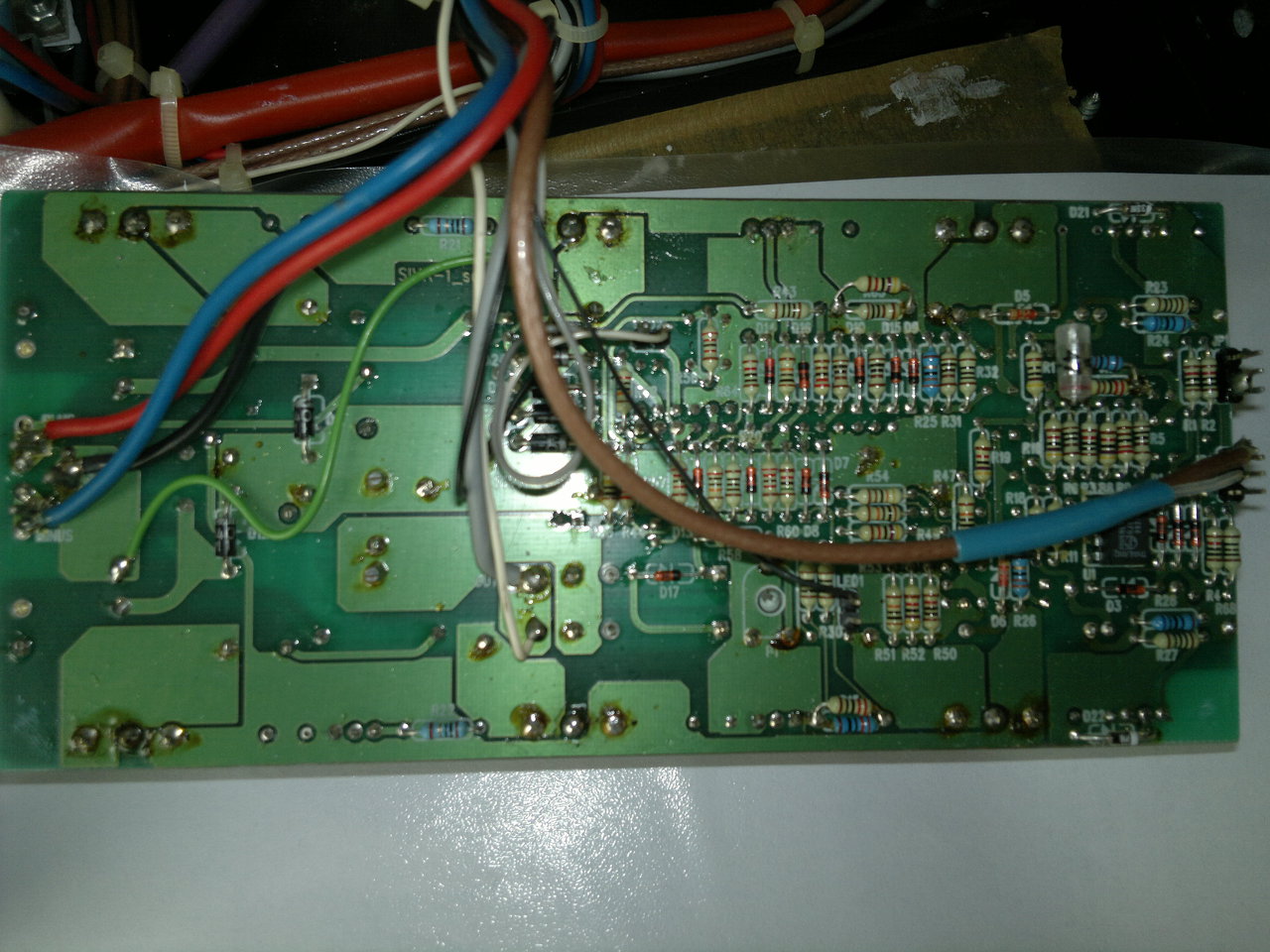

Röstellem magam, és még pironkodom is! Első körben rájöttem, hogy lakótelepen ne teszteljek erősítőt, ha a nejem fehér mosást indít a mosógépen. Egy közös hálózatot használtunk, amit a kismegszakító nem tolerált. Ekkora szarvashibát csak akkor vétettem, amikor nősülésre adtam a fejem.
Tanulságos eset, de ma újból nekiállok. Valójában már két hibás alkatrészt sikerült találni, abból az egyik a bekapcsolást jelző led, a másik pedig egy tranzisztor. Ma cserélem őket, és mérek.

(#) Jurij Dolgorukij válasza ticko hozzászólására (») Feb 10, 2017 /
Bekapcsolást jelző led nem komoly tétel, ha annak annyi, nyilván nem okoz ilyen súlyos üzemzavart.
Lesz ott még más probléma is, keresgélj tovább, de fontos minél hamarabb megállapítani, hogy a két végfokpanel közül melyik a rossz! Egyszerre ritkán pusztul meg mindkettő.

(#) ticko válasza Jurij Dolgorukij hozzászólására (») Feb 10, 2017 /
Egyenként lekötöttem a tápvezetékeket mindkét oldalról, a bal csatorna protect ledje a relé kattanása után szépen kialszik, a jobb oldalon nem húz be a relé , vagy nem billen át teljesen, a protect led tovább világít, viszont ha kikapcsolom, akkor mindkét oldalon hallani a kattanást.
Mértem a műveleti erősítőnél is. 1-es láb 0V, 7-es láb 0,02V, 4-es láb -15,4V, 8-as láb 15,2V.
Kimeneten bekapcsolt állapotban, nem mérek semmit, azaz 0,00V, mondjuk ez nem meglepő, hiszen a relé nem húz meg, így a kimenetre nem jut semmi, ha jól értelmezem. Annyi érdekesség volt a bekapcsolást jelző leddel, hogy történetesen hiányzott a teljes teteje, az anód és a katód úgy csupaszon virított, és még be is volt szorítva az alu előlapba. Most cseréltem ki azzal már nincs gond.
A hozzászólás módosítva: Feb 10, 2017
(#) reloop válasza ticko hozzászólására (») Feb 10, 2017 /
Szia! A kimeneti egyenfeszültséget a relé előtt, a végfokon mérjük.
(#) Jurij Dolgorukij hozzászólása Feb 10, 2017 /
Pont ezt akartam írni, megelőztél!
A műveleti erősítő ezek szerint oké, innentől már "kifelé" keresgélj, tehát a végtranyók környékén.
Vissza kell követni a relétől, hogy hol van a végfokpanel közvetlen kimenete, ott is 0V-ot kell tudni mérni (pár tized eltérés oké), ha a panel egyenáramúlag jó.
Általában 0.2V-nál nagyobb kimeneti egyenfesz gyanús, 0.8V felett pedig egyértelmű hiba, ennek megfelelően mérj és ügyeskedj!

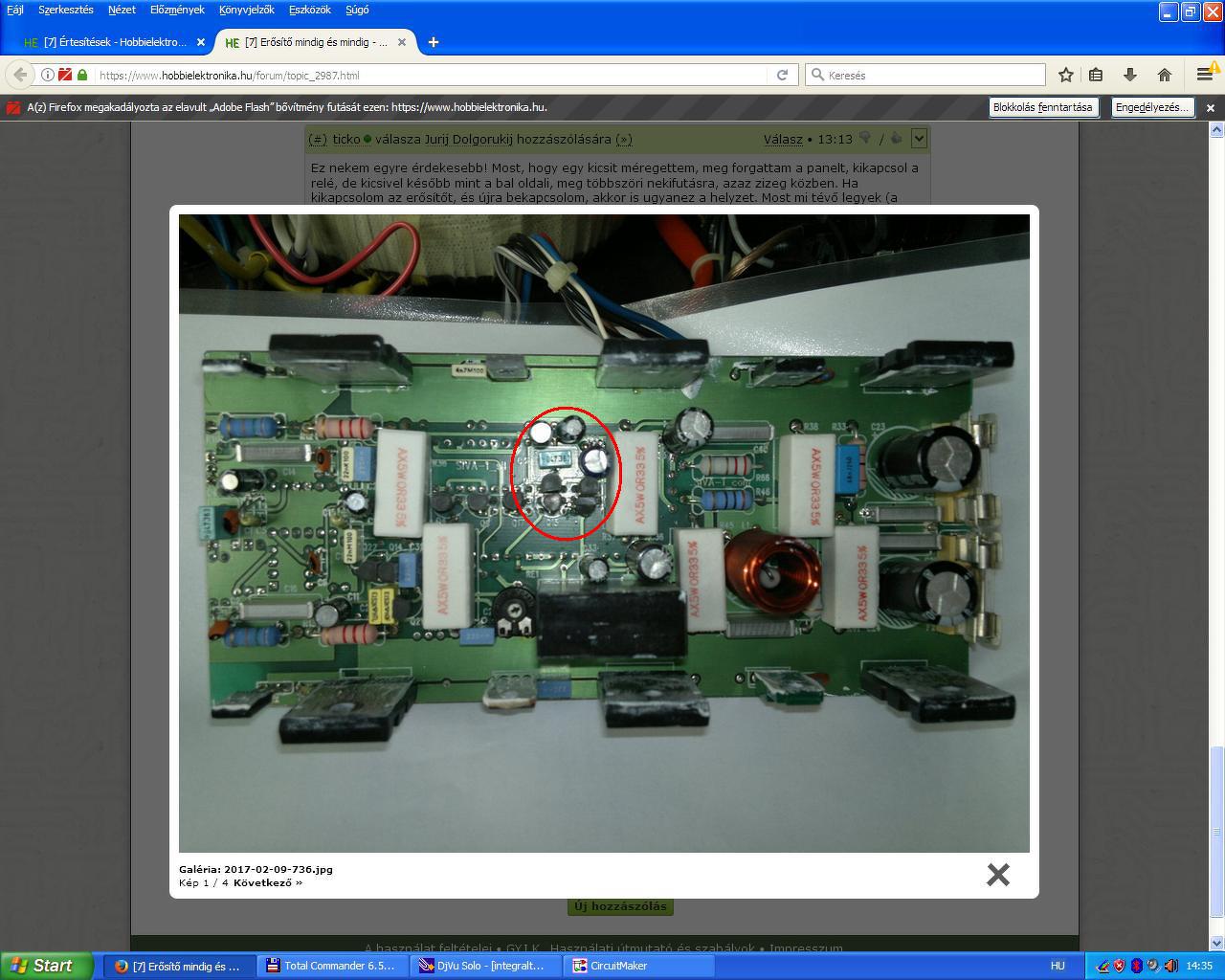

Ez nekem egyre érdekesebb! Most, hogy egy kicsit méregettem, meg forgattam a panelt, kikapcsol a relé, de kicsivel később mint a bal oldali, meg többszöri nekifutásra, azaz zizeg közben. Ha kikapcsolom az erősítőt, és újra bekapcsolom, akkor is ugyanez a helyzet. Most mi tévő legyek (a világ legbizonytalanabb rovarjai). Lehet, hogy csak a relé a rossz? Készítek képeket, hátha több szem többet lát.

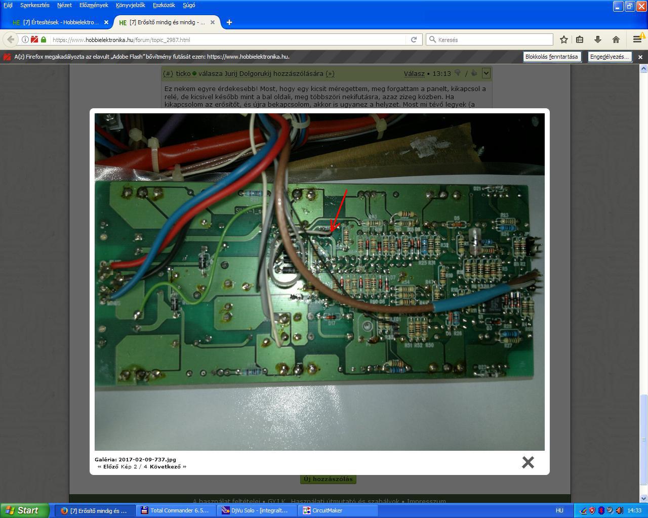

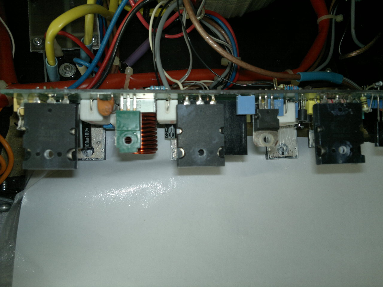

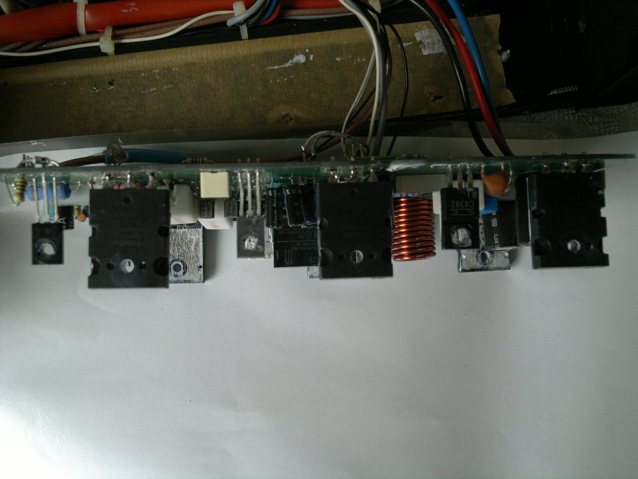

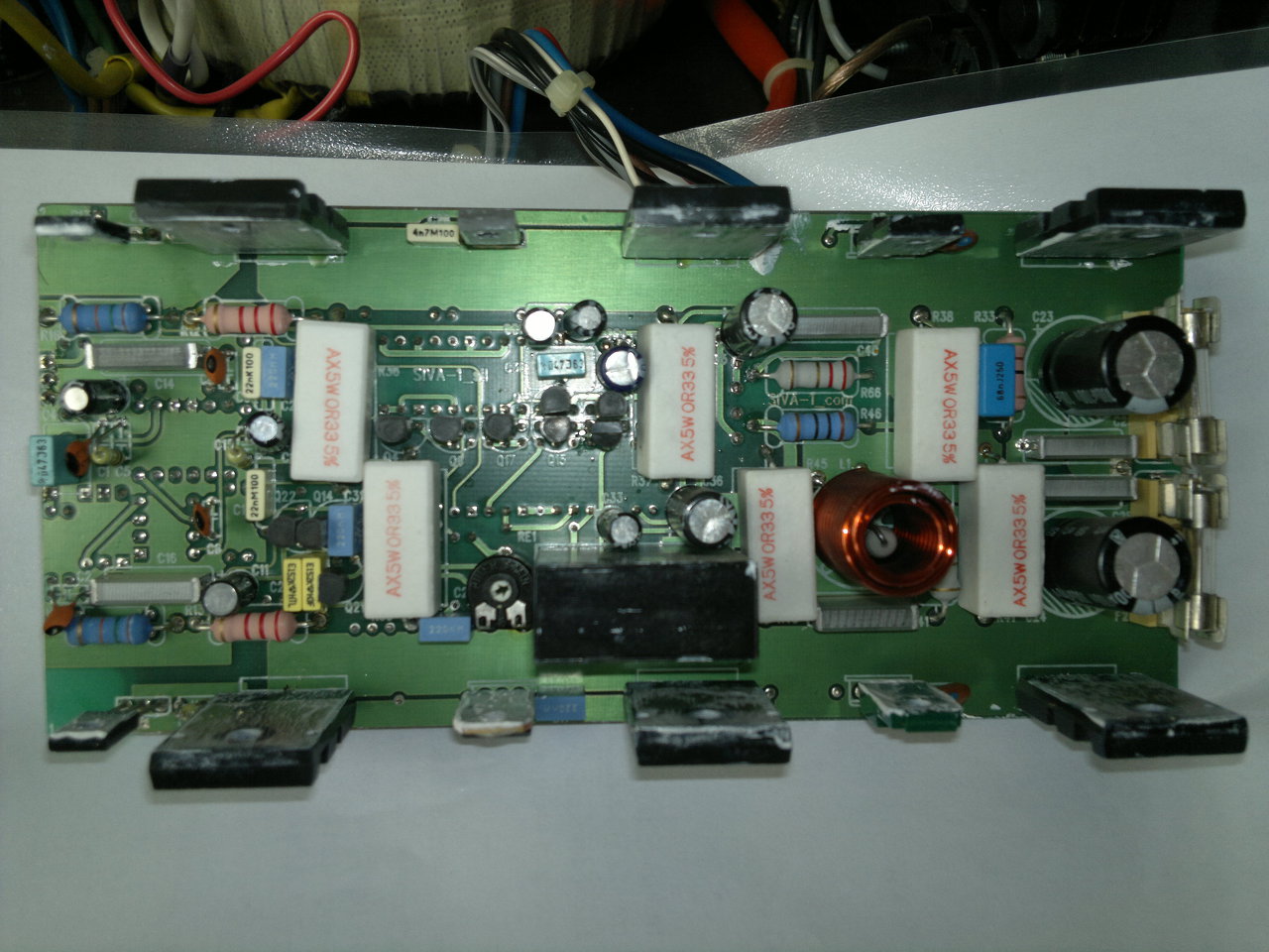

(#) ticko válasza ticko hozzászólására (») Feb 10, 2017 /
Készítettem pár fotót, hátha valaki kiszúr valamit.
(#) Szabi1 válasza ticko hozzászólására (») Feb 10, 2017 /
A zizegő, nem teljesen behúzó rele egyik kontaktja kell legyen a hangszórócsatlakozó vezetéke, a másik pedig a végfok modulból jövő. Ahogy a kolega mondta, mérj DC feszültséget a GND és a végfok modulból jövő vezeték között (ami a reléhez megy).
(#) ticko válasza Szabi1 hozzászólására (») Feb 10, 2017 /
Mérés megtörtént, a bal oldalon, ahol behúz a relé 00,4 mV, a jobb oldali ahol zizeg a relé 00,2mV (200mV-os állásban)
(#) Karesz 50 válasza ticko hozzászólására (») Feb 10, 2017 /
A védelemmel lehet gond. Nézd meg hány V-os a relé (12, vagy 24?) és bogarászd ki a táp szűrőkondiját, meg van-e ez a feszültség. Ez a 4, vagy inkább 5 tranzisztor szerintem a védelem elektronikája. Lehet, hogy ezen szürke vezetéken jön valami külső stabilizátorból, de annak nem lehet baja, mert akkor a másik oldal sem húzna be. Vagy ha külön szekunder tekercsről jön, nézd át az egyenirányítót és környezetét. Először valahogy derítsd ki, hogy meg van-e a megfelelő tápfesz.
(#) ticko válasza Karesz 50 hozzászólására (») Feb 10, 2017 /
A képen csak 1 vezetéknek látszik, de ott kettő van, egy fehér és egy szürke. és azok pontosan a protect sárga ledjéhez mennek. A relé 24 voltos, a relén 17,5V ot mértem.
A tápot az egész panel a piros-fekete-kék vezetékeken kapja, a vékony zöld egy átkötés, a barna árnyékolt az a bejövő jel, a vastag szürke megy a hangszóróra, a mellette lévő fehér az a signal ledhez fut. Valamint van két vékony fekete a led 1 felirat az a a bekapcsolást jelző ledhez, a másik pedig a peak feliratú led vezetéke. Most egy kicsit jegelem a dolgot ugyanis asszonypajtásnak terve van, és az mindennél fontosabb. Hamarosan visszatérek a javításhoz, addig is köszönöm mindenkinek a segítséget.

(#) Karesz 50 válasza ticko hozzászólására (») Feb 11, 2017 /
Hát ezt közelről kellene látni. Az is lehet, hogy a nyugalmi áram beállító tranzisztorral szemben lévő tranzisztor állítja elő a tápból a 24V-ot. Ha a relén pergés közben mértél 17.5V-ot, akkor elképzelhető, hogy amikor behúz leszívja a 24-os tápot. Ezen a környéken próbálj keresgélni. Mérd azt az áteresztő tranzisztort (ha az), hogy jó-e.
