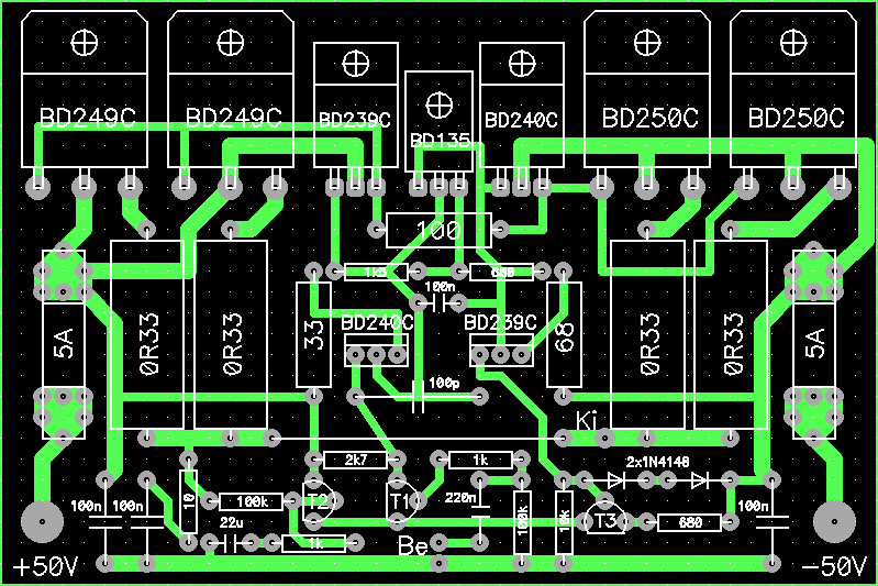

(#) xray válasza frissadam hozzászólására (») Ápr 7, 2007 /
Hi!
Itt a kapcsrajz.

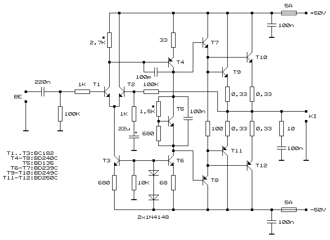

(#) xray hozzászólása Ápr 8, 2007 /
hány wattos táp kell ennek az erősítőnekhttp://www.electronics-lab.com/projects/audio/013/index.html
(#) tiggersoft válasza xray hozzászólására (») Ápr 8, 2007 /
minimum 200w de a tulméretezés itt sem árt . de 250-300 biztosan elég lessz.
(#) xray válasza tiggersoft hozzászólására (») Ápr 8, 2007 /
kössz
(#) szabi83 válasza xray hozzászólására (») Ápr 8, 2007 /
ez sehol sincs 200W....
(#) xray válasza szabi83 hozzászólására (») Ápr 8, 2007 /
akkor jó de akkor mennyi?
100W 8ohmon de nekem 200W-ra kell 4 ohmon
ezzel nem érdemes vessződni 50w 8 ohm körül, de nézd meg kicsit jobban
„"24V max 5A"”
4 ohmra...
számolj:
p= u *i -> p=120VA a felvett, ebből max 84VA ami kijőn, de sztem nem fog...
:nemtudom:
ja igen, 84VA 4 ohmra ebből következik(mondjuk) 8 ohmra 42VA...
értem
és ez teszerinted jó ?
mert ahogy én számoltam ehez 250W-os táp kell
P=U*I=50v*5A=250W
remélem jó mondom
+-50VDC kell..
amugy kimeneti telj. 1,5* vedd alapul AB, B osztályú erősítőnél..
„Kimeneti teljesítmény: 200 W 4 Ohm-on, 100 W 8 Ohm-on”
akkor 300W-os táp kell neki?
