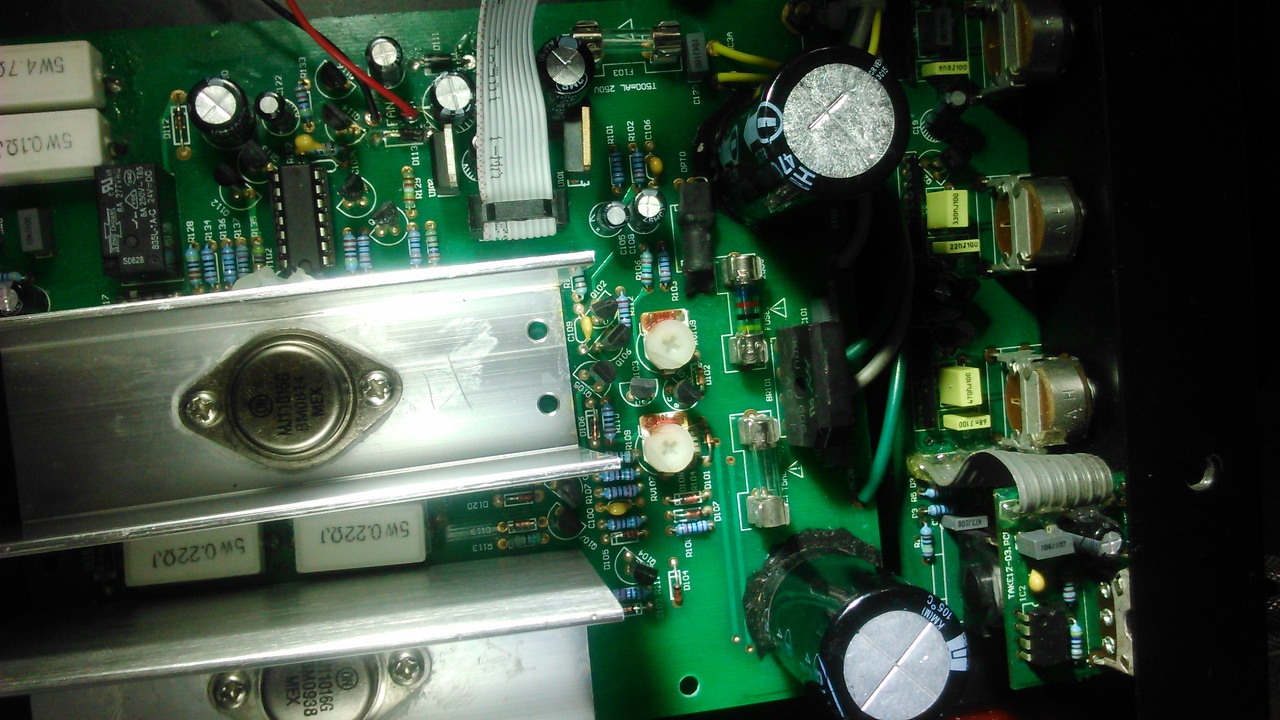

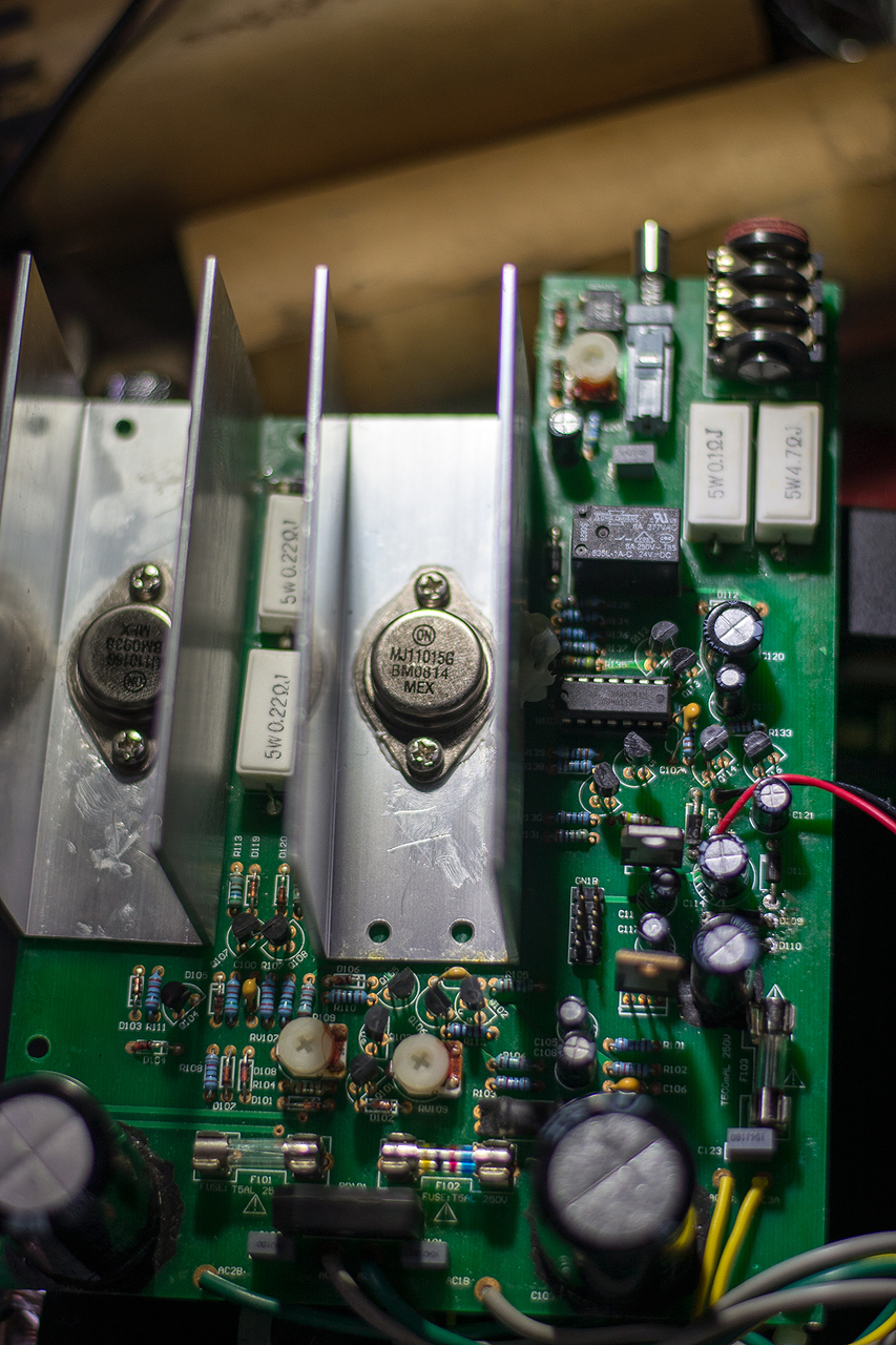

Üdv az uraknak. Segítségért fordulok hozzátok. Van egy Warwick take 2.1 basszus combó nálam.
A tápfeszek megvannak+-39 V, a végtranzisztorok jók, de a kimeneten DC 36V van. Hol keressem a hibát? Sajnos rajzot nem találok róla lehet hogy a meghajtó tranzisztorok mentek el?

(#) fleta válasza Gafly hozzászólására (») Jún 14, 2017 /
Nem egészen így néz ki. MJ11015-16 pár a végtranyó. 80 Wattos lenne 4 ohm terhelés mellett. Tettem bele vadi új végtranzisztorokat, de a hiba ugyanúgy fennál.
Nem a legjobb képek. Fel kellene mennem a fényképező gépért.

(#) fleta válasza djcaveman hozzászólására (») Jún 14, 2017 /
Az ellenállásokon nem látok égést. Szép fehérek. Az a nagy bánatom hogy nem találok sehol rajzot. A végtranzisztorok kollektora elméletileg testen van. De a test és kollektor között tudok mérni tápfeszt. A két hűtő borda el van egymástól szigetelve. Azt mondta a gazdája hogy bekapcsolt állapotban dugta be a hangszóró Jack dugóját. Ekkor elment az egyik bizti, . Ez volt az előzmény.

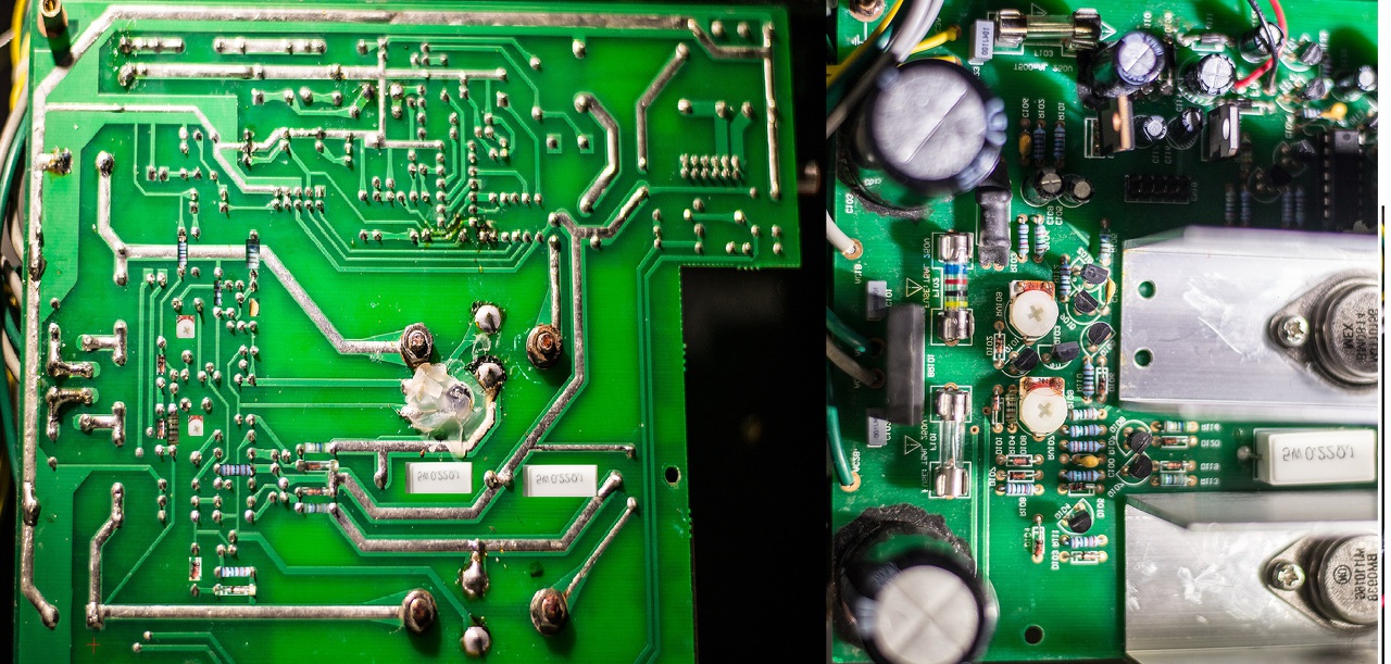

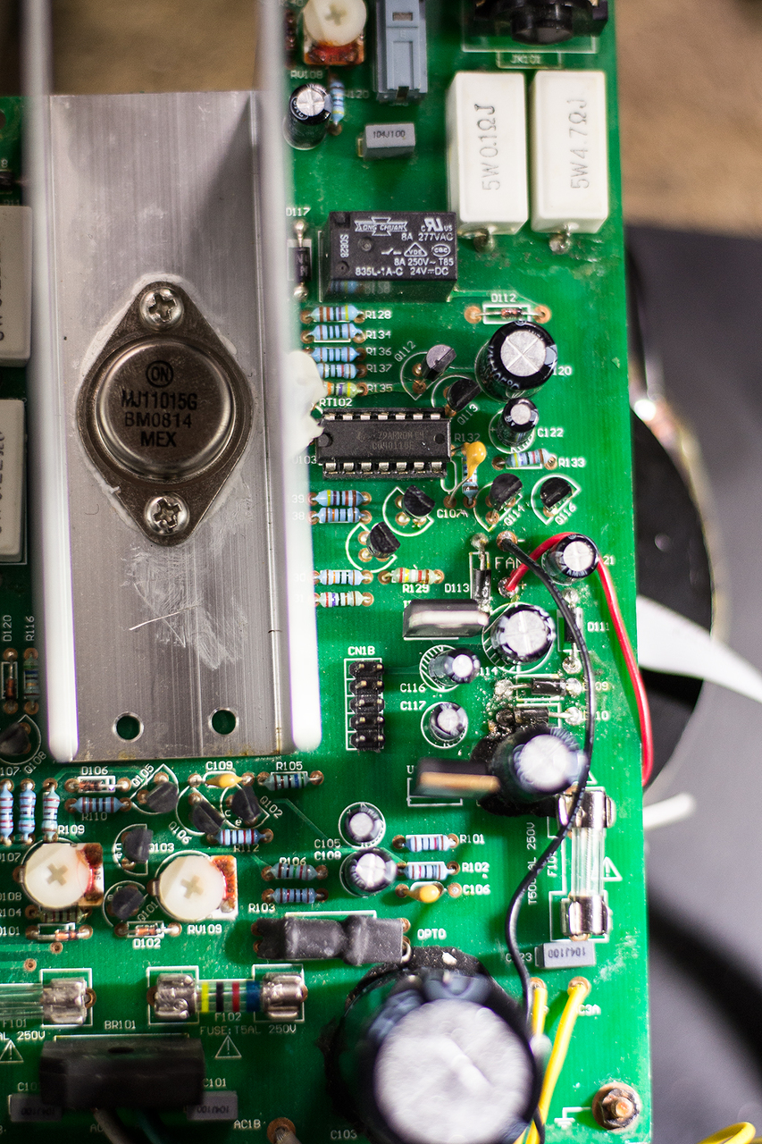

(#) djcaveman válasza fleta hozzászólására (») Jún 14, 2017 /

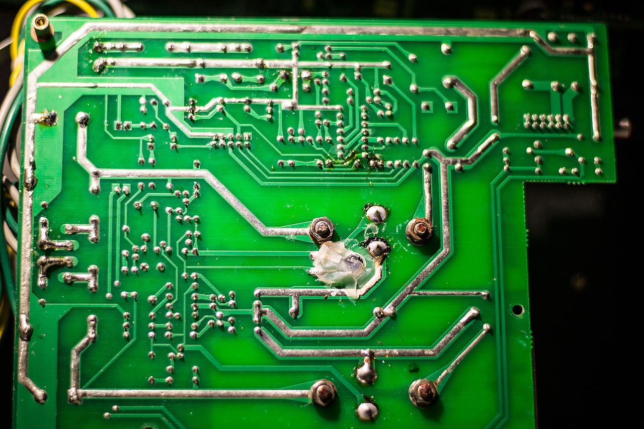

Készíts egy olyan fotót is - ha lehet - amin a nyák oldal látszik.
(#) tothbela válasza fleta hozzászólására (») Jún 14, 2017 / 2
Ha nincs meg a kapcsolási rajz, akkor vissza lehet fejteni. Ehhez viszont kellene egy jó felbontású kép a forrasztási oldalról, ami nem tükröződős. Valamint az alkatrész oldalról is. Ha nincs semmi a hűtőlemezek alatt, akkor maradhat, de ha ott is vannak alkatrészek, akkor lehet, hogy ideiglesen el kellene távolítani a hűtőket, meg velük együtt a végtranyókat. De csak, ha muszáj.

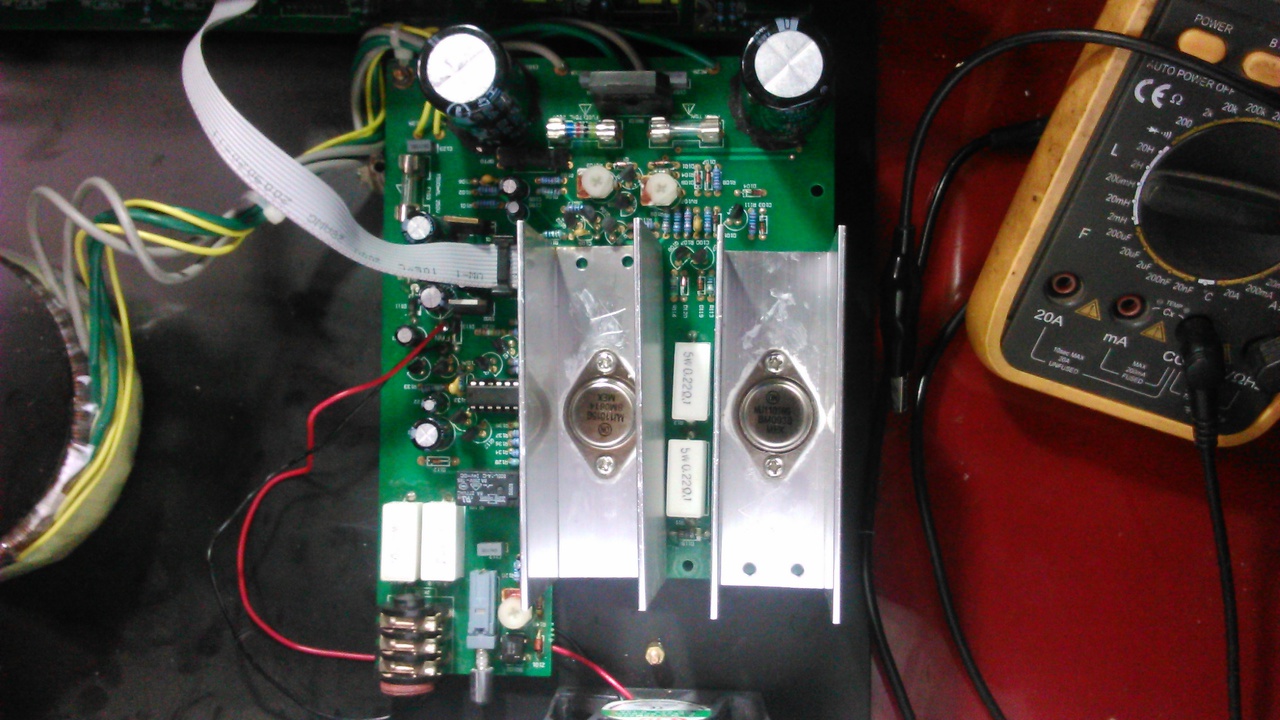

Oké lemegyek a Nikonnal!

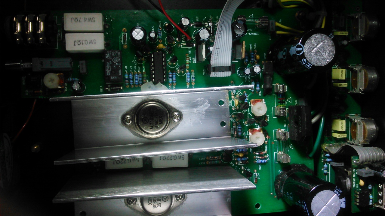

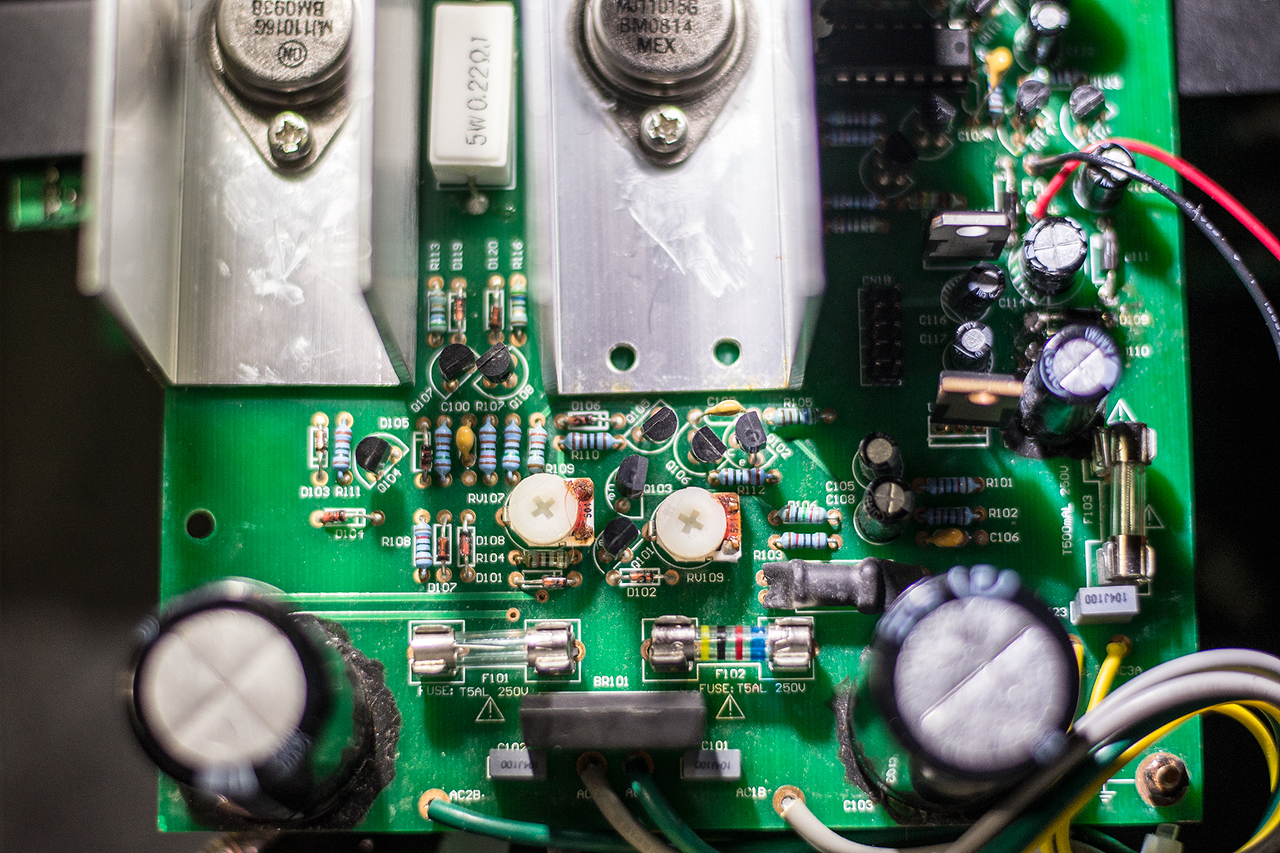

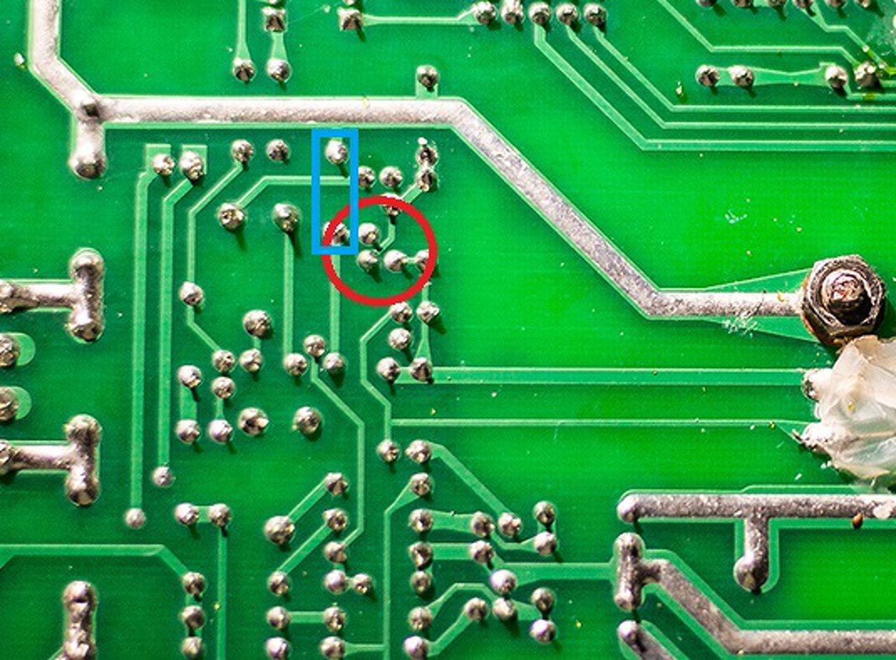

(#) tothbela válasza fleta hozzászólására (») Jún 15, 2017 / 1
Ezt a piros körrel jelzett tranyót nézd meg, mert lehet, hogy szakadt. Elhalt végtranzisztornál ennek kellett volna a kimeneti áramot biztosítania, ami persze sok volt neki. Előfordulhat, hogy a kék téglalappal jelzett ellenállás is megszakadt. Az ellenállást még a nyákon megmérheted. Nem látom tisztán az értékét, de 100 ohm alatti kell legyen. Valószínűleg 56 ohm. A tranzisztornál a kollektor-bázis átmenetet a nyákon is meg tudod mérni, de kell egy kis rutin hozzá, mert a környező alkatrészek képesek meghazudtolni a mérést. ha meg kiforrasztod, akkor már érdemes betenni újat.
Kis segítség a visszarajzoláshoz.

(#) fleta válasza tothbela hozzászólására (») Jún 15, 2017 / 1
Köszi a választ. Az összes 1n4148 diódát kicseréltem meg a MPSA92-42 meghajtókat. Jólett a végfok. De az előfokkal is van valami nem visz i át a jelet. Van 2 db stab íc a + oldali melegszik.
Közben megszereztem a rajzát. Most az előfok a probléma. Valószínű hogy szétszedhették, van egy csatlakozó a végfok panelen, szalagkábellel van összekötve az előfokkal. Ugye a tervező nem számolt azzal ha fordítva dugják össze, mert úgy is össze lehet akkor valami baj lehet . Hát fordítva volt összedugva. Ez a hiba elvitte a +stab ic-t. Fene tudja ez által milyen kár lehet az előfokba. A stab íc-t kicseréltem megvan minden fisz, de melegszik a pozitív íc, és nem dolgozik az előfok. Valami ötletetek lenne szívesen fogadnám.

(#) reloop válasza fleta hozzászólására (») Jún 15, 2017 / 1
Szia! Az IC-k szimmetrikus tápot kapnak a rajz szerint. Csak azt cseréld ahol az 1 és 7 lábak nem test közeli feszültségen vannak. Azon BC560-asok melyek emitterén +0,7V körüli a feszültség jónak tekinthetők.

(#) tothbela válasza fleta hozzászólására (») Jún 16, 2017 / 1
Sajnos megnehezíti a mérést, hogy néhány műveleti erősítő nem invertáló bemenetét direkt testre kötötték. Itt illett volna gyárilag betenni egy néhány kilós ellenállatot. Nálad az IC2, meg az IC3 ilyen. Ha ezek közül bármelyiknek zárlatba került a neminvertáló bemenete a + táppal, akkor az nem engedi a többi opára sem a tápot engedni. Ezért valószínűleg nincs is + tápfesz, és attól izzad a stabkocka, hogy max árammal próbálja előállítani a kimeneti értéket, persze sikertelenül. Így a jó IC-k is hibás mérést mutathatnak. Képzeld el ezt egy húszegynéhány kettős műveletit tartalmazó keverőnél, ahol a kétharmad részének legalább egyik fele ilyen direkt földelt bemenetű.
Ha van ónszippantód, próbáld meg kiforrasztani az IC 2-nek a 8-as, vagy az 5-ös lábát. Ha már lötyög a láb, a furat és a láb közé finoman be lehet tolni valami kapton, pausz, vagy sütőpapírból tekert csövecskét, hogy ne érintkezzen a láb, meg a forrszem. Utána + táp ellenőrzés. Ha nincs változás, akkor ezt a műveletet az IC 3-mal is meg lehet ismételni. Ott a 3-as, vagy a 8-as lábbal kell játszani.
