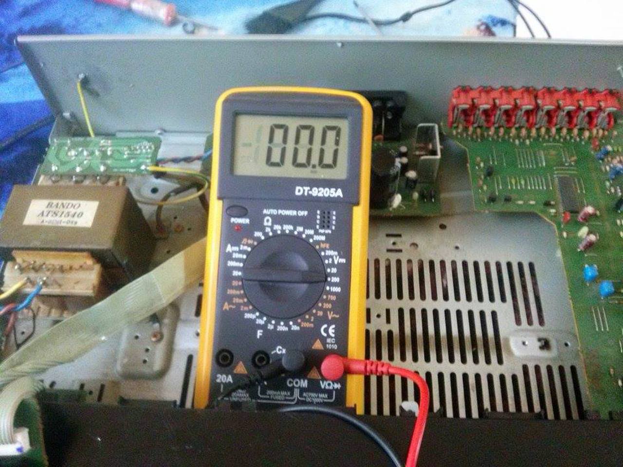

(#) bozsika003 válasza reloop hozzászólására (») Jún 11, 2017 /
Itt vannak pár képek Q3-Q4 tranyók Egyszer sípólnak egyszer nem.
kiszettem őket és akkor B-C láb nem mutatott semmilyen értekét a műszer De miért[i][/i] ?
(#) reloop válasza bozsika003 hozzászólására (») Jún 11, 2017 / 1
Ha beforrasztva zárlatott jelzett a multiméter, kiforrasztva pedig szakadást mutat a tranzisztor, a panelen, a forrszemeknél folytasd a mérést.
Az is lehet, hogy az egyébként rossz tranzisztor a kiforrasztás során ment át zárlatból szakadásba. A panelt azért ettől még le kell ellenőrizned.

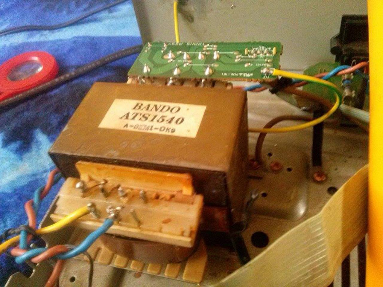

itt van a táp ellenállása is .
netten találtam és nekem is ezzel az értékek vannak(.)
A hozzászólás módosítva: Jún 11, 2017
