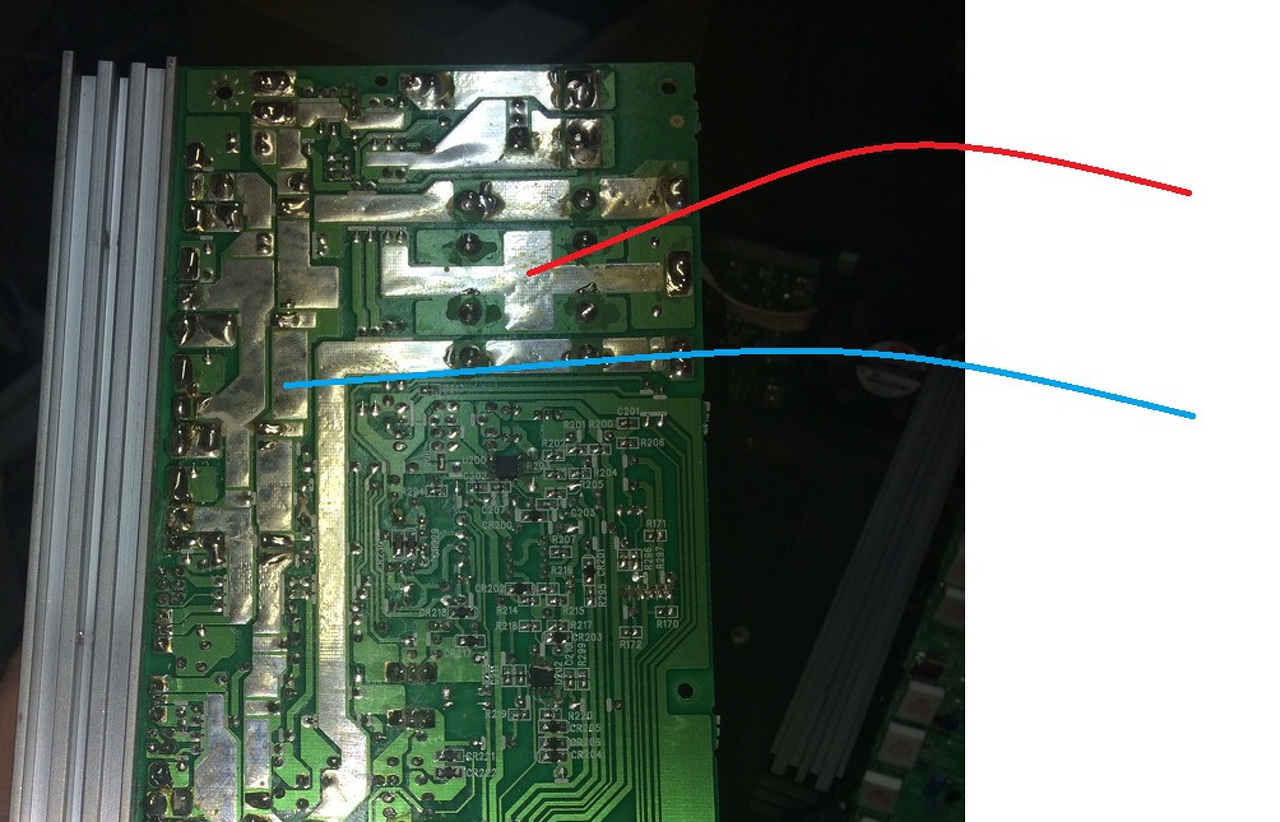

(#) tothbela válasza trickentrack hozzászólására (») Aug 28, 2017 /
Nem tudom melyik a problémás csatorna, így mind a kettőnél bejelöltem a két csatlakozást, ami a hangszórókra megy. Odaforrasztasz két vezetéket, majd ezt használod kimenet gyanánt. Akár mind a két csatornát is kivezetheted. Fontos, hogy ezek a vezetékek ne érjenek össze semmivel. Visszarakod a paneleket, majd ráteszed a két hangszórót a vezetékekre. Az egyik csatorna invertál, ezért ha netalán keveslenéd a mély hangot, az annak tudható be, hogy kioltódik. Persze csak ha megszólal. Ha igen, akkor csatlakozós baj van. Amit leírtál hibát, az arra utal, hogy nagyobb hangerőnél átível a tökéletlen érintkezés, és az ívtől összeheged. Majd megint elég. A faston saruk gyárban csak rá vannak szorítva a vezetékre, ami a berothad, akkor nem akar vezetni.
Egyelőre ennyi. Várom a fejleményt.

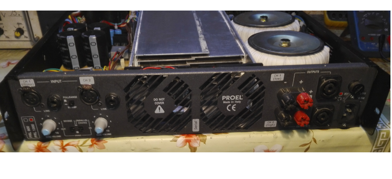

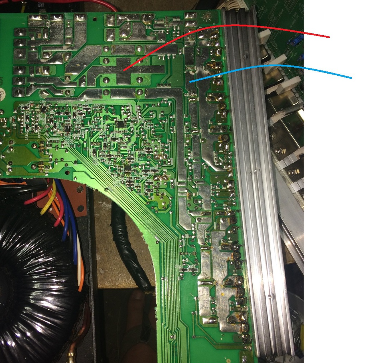

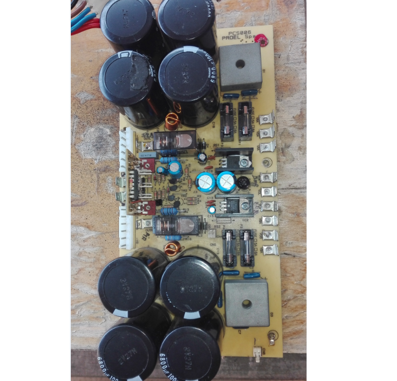

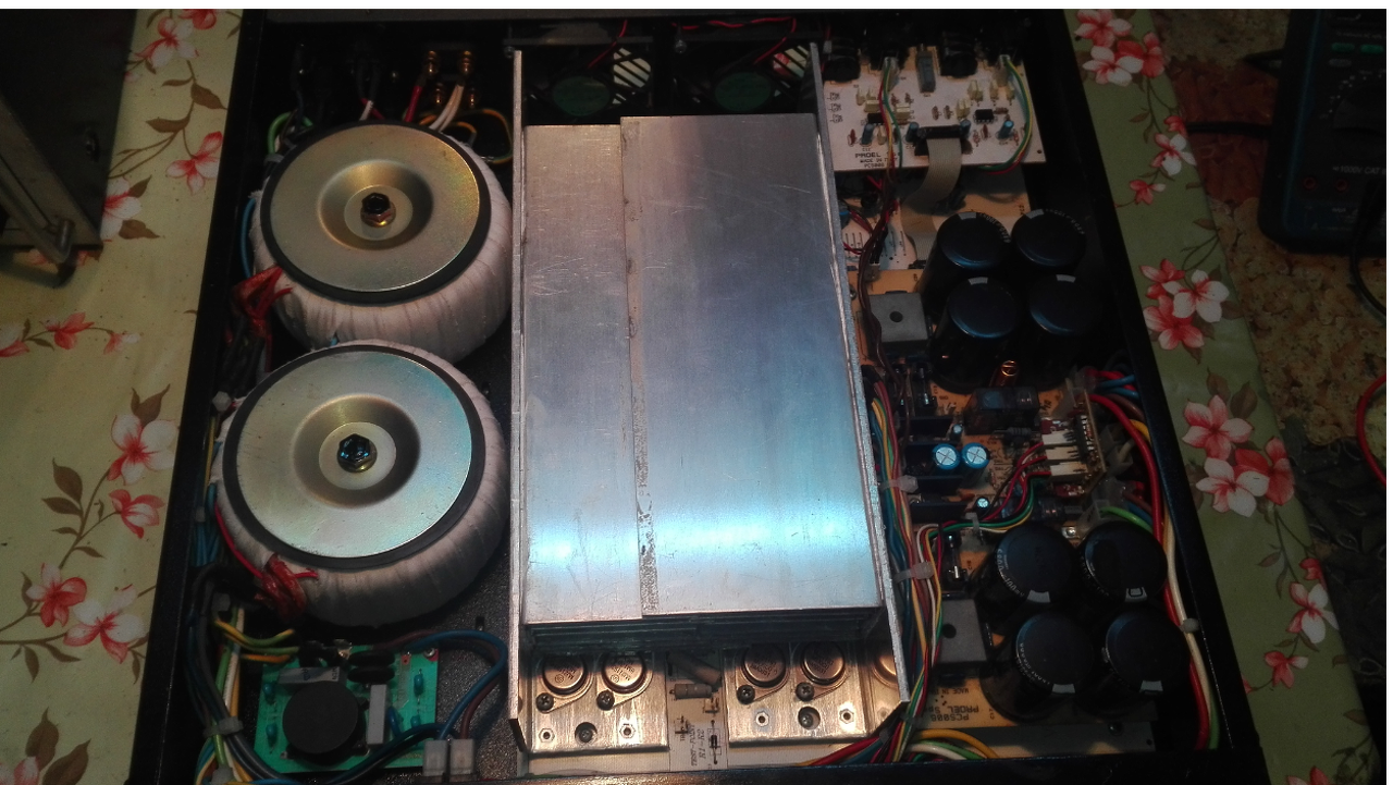

(#) soos csaba hozzászólása Aug 28, 2017 / 1
Sikerült újra éleszteni ezt a PROEL PRL1300-ast.
Eredetileg csak a fél oldala szólt, és egy transzformátor volt benne, és az is irtó rondául volt meg tekercselve, hogy még rossz volt rá nézni is!
Kapott két 770W-os 2X68V és 1X16V-os szekunderrel ellátott toroid transzformátort (amit át kellet hogy tekercseljek), és az előlapot is át alakítottam egy kicsit mert eredetileg szerintem irtó rondául nézet ki.
Sikerült be lőni a nyugalmi arámot is stabilan, és jól teljesített a frekvencia teszteken is (50Hz, 1KHz, 20KHz).
Most már mehet dolgozni a kicsike!

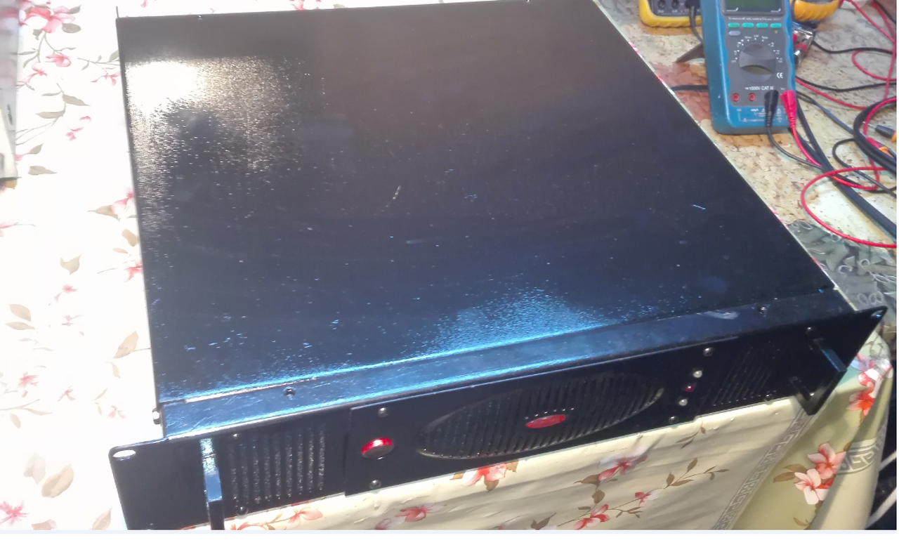

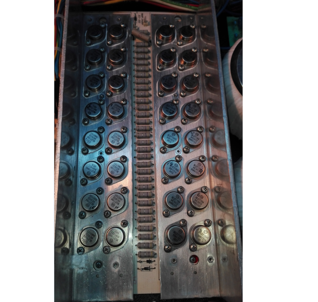

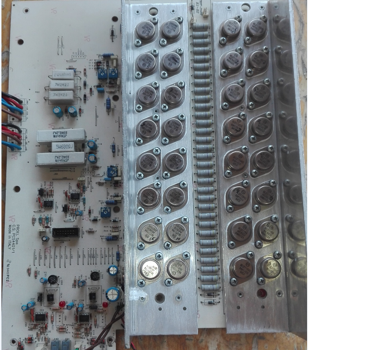

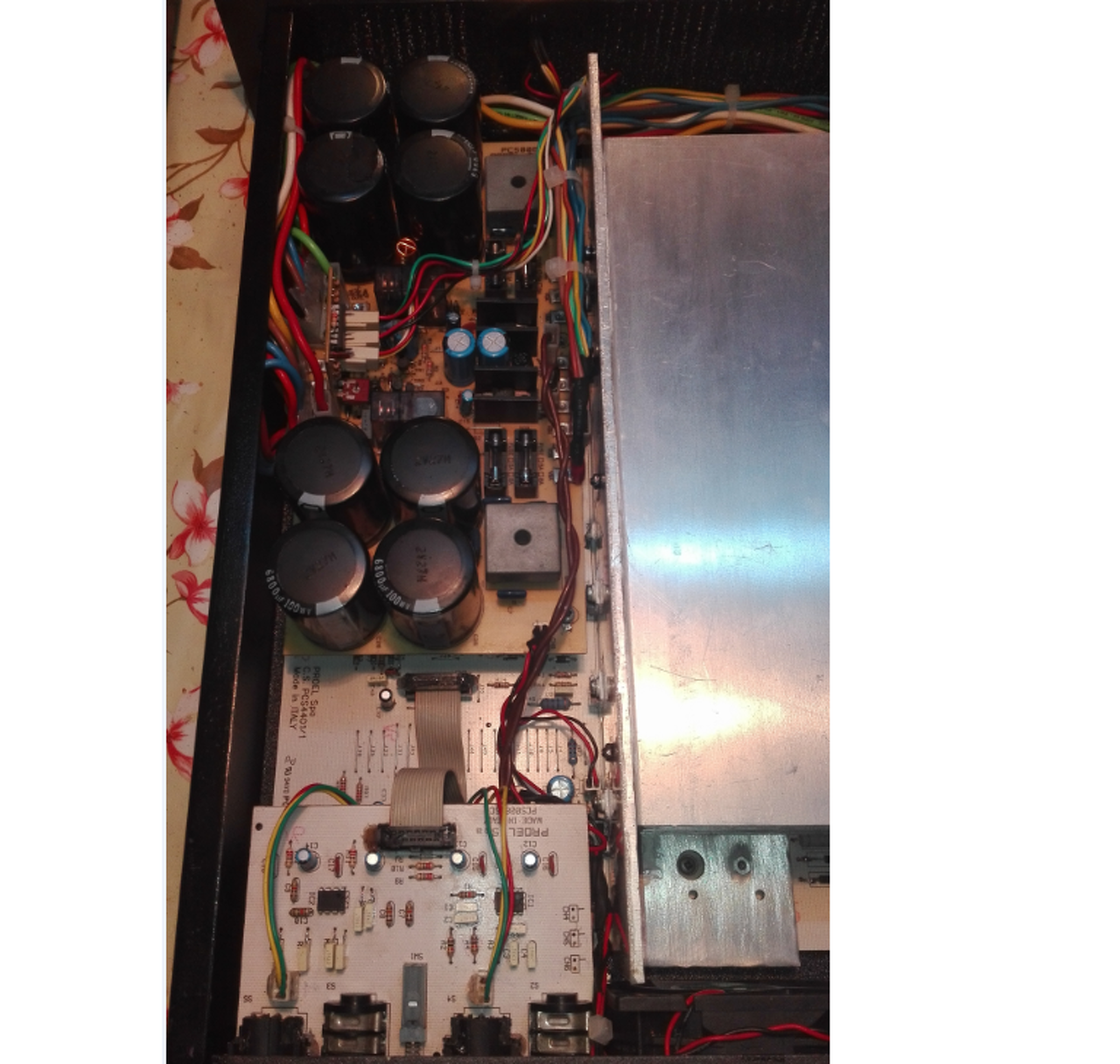

És még néhány kép.

(#) trickentrack válasza tothbela hozzászólására (») Aug 29, 2017 /
Egyenlőre nem kötöttem rá a vezetékeket.
Hanem egy próba erejéig összeraktam.
A B oldal egyenlőre most szól. Első bekapcsoláskor az A is szólt, utána úgy ahogy a felvételen hallatszik, harmadjára pedig sehogy.
Videó: Bővebben: Link
A hangerőt én állítgattam.
(#) debe válasza trickentrack hozzászólására (») Aug 29, 2017 /
A kapcsolás alapján igazatok van a kimenetet illetően, de szerintem ezt a jelenséget a némító áramkör hibája okozza (két P csatornás JFET az elején és környéke). Egy oszcilloszkóppal, vagy akár egy jobb multiméterrel óvatosan minden kideríthető - végig kell mérni hol szűnik meg a jel - 1kHz szinusszal.
Persze a kimeneti csatlakozó esetleges hibáját előtte mindenképpen ki kell zárni!
(#) tothbela válasza trickentrack hozzászólására (») Aug 29, 2017 /
Amit debe írt, azt meg lehet nézni egy egyszerű próbával. A bridge üzemmódot kell kiválasztani, mert így egyszerre megy a két végfok ellenfázisban. A fetes némítás is közös. A hangdobozok maradjanak ahogy vannak, azokat nem kell hídba rakni. Ha ebben az állásban mind a két végfok egyszerre némulgat, akkor lehet hibás a fetes rész. Ha továbbra is csak az egyik oldal szemtelenkedik, akkor ez az opció kilőve.
Kipróbáltam, mind két oldal ezt csinálja. Próbáljam meg kicserélni a feteket?
Nem. A fetek előtt már alig van alkatrész. Ezek szerint a végfok kimeneteinek jó a kontaktja. Ami a bemenet körül van néhány kisáramú szalagkábel, azokat mozgasd meg kicsit, mert lehet hogy nem érintkezik rendesen. A potik, a kis kapcsolók, a szalagkábelek csatlakozói lehetnek gyanúsak.
Maradjon ebben az állásban minden, és nézd meg, hogy a jel némításával egy időben a power led kialszik, vagy villog-e.
A hozzászólás módosítva: Aug 29, 2017
Rendben, ellenorzom a kabeleket. A power led ugyan ugy vilagit illetve a signal is.
Van ilyen potméter tisztító kontakt spraym, azzal befújhatom a csatlakozókat ugye? A nem vezet.
