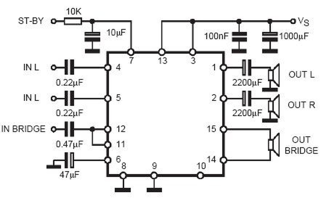

(#) kovacsj76 hozzászólása Aug 30, 2017 /
Sziasztok !
kéne egy kis segítség, számítógéphez szeretnék egy 2.1 erősítőt építeni, TDA7374 et
választottam, mert van belőle 5db, csak elő fokozat nincs.
találtam rajzot is a végfokról, csak nem vagyok benne biztos hogy működőképes.
(#) Gafly válasza kovacsj76 hozzászólására (») Aug 30, 2017 /
Adatlapot megtekintve akár működhet is (ámbár a két "front" hangszórót fordítva kellene bekötni).
Mi az hogy "nincs előfok"?

(#) kovacsj76 válasza Gafly hozzászólására (») Aug 31, 2017 /
Előerősítőre gondoltam, ami szűri a magas hangokat a mélynek, és számítógéphez kéne
Nem vagyok biztos benne hogy meghajtja, és az a ST - By mit kezdjek a 7es lábbal.
Egyik rajzon össze van kötve a 3 as és a 13 as lábbal, nem lesz baj ha simán össze kötöm?

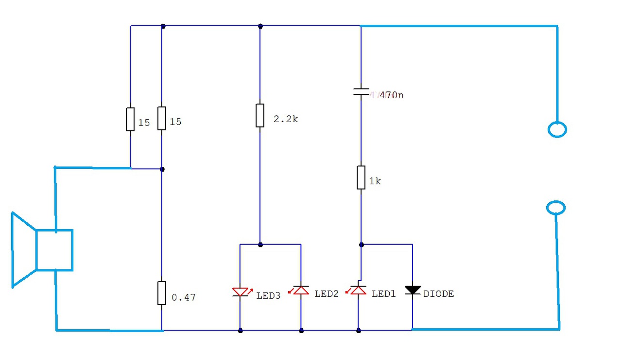

Én inkább sírnék!
A viccet félretéve, amikor erősítők beüzemelését, javítását végzem és hangra is szükségem van, azt mindig próbahangszóróval teszem, amit régi tévéből bányásztam.
Felépítése:
két darab 15 Ohmos nagy teljesítményű ellenállás párhuzamosan (7,5 Ohm), velük sorosan pedig egy 0,47 Ohmos, mely utóbbira párhuzamosan kapcsolódik a hangszóró.
Kattanást, koppanást, védelmeket, stb biztonságosan tesztelhetünk, mérhetünk így.
A hozzászólás módosítva: Aug 31, 2017

(#) tothbela válasza debe hozzászólására (») Szept 1, 2017 / 2
Nekem is van ilyesmi próbahangszóróm. Egy három ledes kiegészítést ajánlok hozzá, ami jelzi ha a hangsugárzó számára magas DC van az erősítő kimenetén, meg ha gerjed. Ha néhány volt nagyságú, akár a hallható tartomány feletti frekvenciájú jel van az erősítő kimenetén, azt is jelzi.
