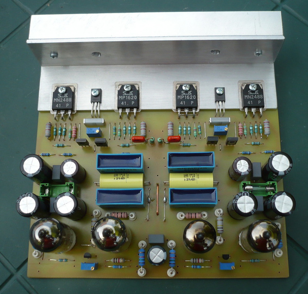

(#) CIROKL válasza CIROKL hozzászólására (») Jún 4, 2016 /
Következő hibrid .
Teszt üzem indul , a tranyos vég még labortápról ..
Több kép

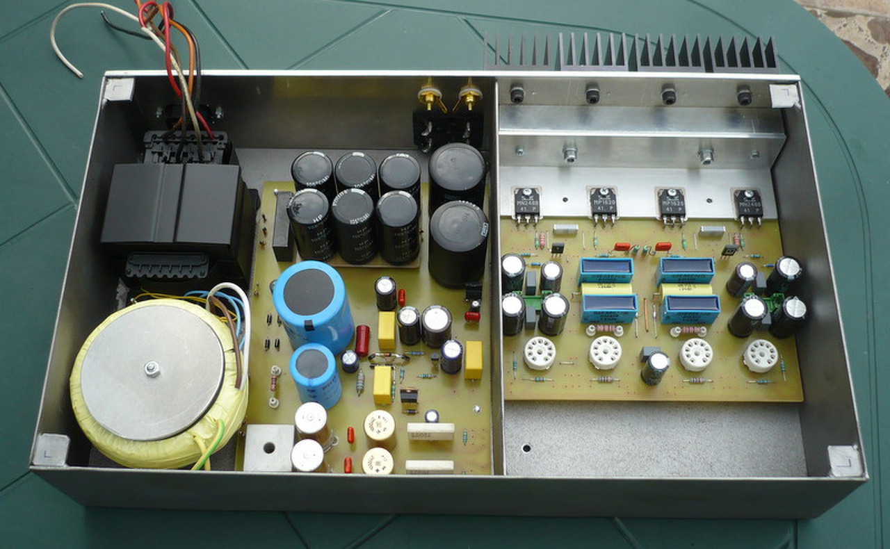

(#) CIROKL válasza CIROKL hozzászólására (») Jún 30, 2016 /
Következő , a doboz itt is nyers állapot ,már csak drótozni kell , egy két délután és megszólal.
/ Az erősító beüzemelve , beállítva illetve a táp panel is üzemkész állapotban ./

(#) scooby_ válasza CIROKL hozzászólására (») Jún 30, 2016 /
Ez a CHZ-féle új hibrid? ARC csöves meghajtással?
(#) CIROKL válasza scooby_ hozzászólására (») Júl 1, 2016 /
Igen .
(#) CIROKL válasza CIROKL hozzászólására (») Júl 2, 2016 /
Beüzemelve , beállitva , mérve, hallgatás folyamatban .
(#) CHZ válasza CIROKL hozzászólására (») Júl 2, 2016 /
Szuper!
Remélem ez nem gerjed.
Jó lenne egy beszámoló, összehasonlítás, melyiket tartod legjobbnak...
(#) CIROKL válasza CHZ hozzászólására (») Júl 2, 2016 /
Tanultam a masik esetbol .itt kereken 80volt tap igy nincs gond...

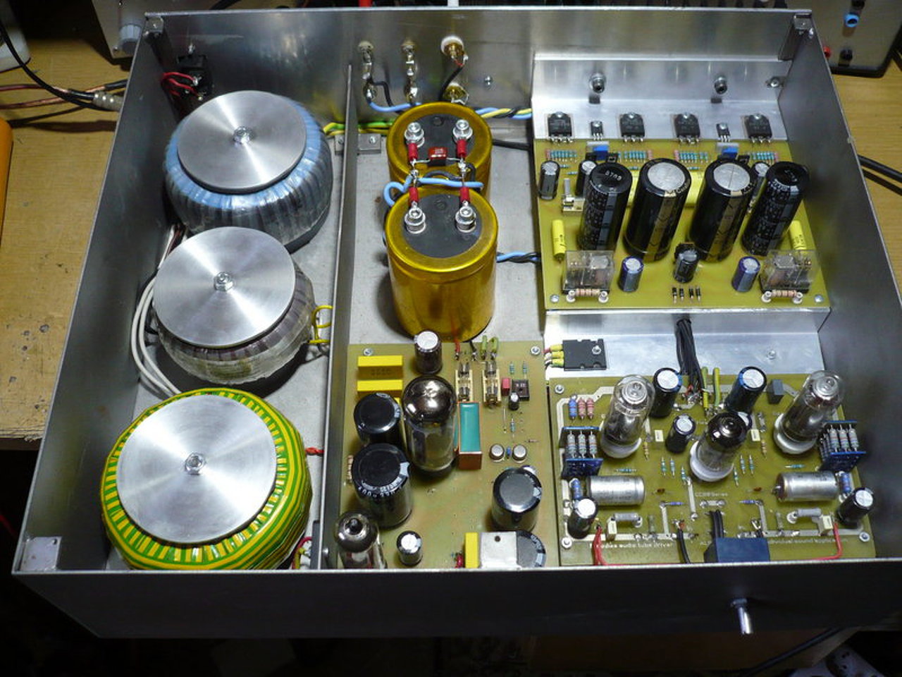

(#) CIROKL hozzászólása Aug 15, 2016 / 2
Itt egy ujjabb kis hibrid , meghallgatás , mérés folyamatban .
(#) Moszkvai válasza CIROKL hozzászólására (») Aug 20, 2016 /
Szia! Szuperül összeraktad őket, gratula! Engem is érdekelne majd az összehasonlítás.
(#) sandor1632 válasza CIROKL hozzászólására (») Okt 14, 2016 /
Hello.
Nagyon szép munka
Szépen meg kérlek egy kapcsolási rajzot tennél fel hozzá?
Szívesen neki kezdenék
(#) CIROKL válasza sandor1632 hozzászólására (») Okt 15, 2016 /
Több vàltozat is készült , nem tudom melyik lenne szàmodra előnyös.
(#) sandor1632 válasza CIROKL hozzászólására (») Okt 15, 2016 /
Szia.
Konkrétan az általad feltöltött "P1180119.JPG" képen található áramkör kapcsija felől érdeklődnék, nagyon megtetszett ez a felépítmény
Egy 6 szobás automata rendszeren dolgozok, amihez a vezérlés, relés bemenetválasztó, relés hangerő szabályzó, relés szoba kimenet választó már készen van, a program is lassan elkészül, mostanra jutottam el odáig, hogy meg kellene lassan szólaltatni, de ha már egyszer nincs semmi digitális szutyok a jel útjában akkor nem is rakok utána bármilyen végfokot.
A cél egy minőségi hanggal megáldott automata rendszer kiépítése.
Tranzisztoros, ic-s fet-es végfokokat már építettem bőséggel, de egyiknek sem volt eléggé utópisztikus hangzása, hogy állandóan azt hallgassam
Kizárólag hangszeres zenéket hallgatok, és sajna vásott fülű vagyok, ezért olyan végfokot keresek, ami eleget tudna tenni az elvárásaimnak, mivel elegem lett hogy össze mosódik a basszusgitár a dobbal..
Ha tudnál ebben segíteni, nagyon meg köszönném
